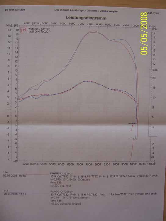

moin...
Ja der RD membrankasten ist schon verbaut...
werde nächste woche nochmal nen anderen kopf ausprobieren.... hatte gestern den orginal kopf drauf mit ner verdichtung von 10,5:1...ist ja nicht das meiste...
denke das ich da mit anderen kopf vielleicht noch 1ps drauflegen kann.... ansonsten wie matthias ja schon geschrieben hat nen bischen mehr auslass...
bin bis jetzt aber zufrieden, ist für die esc auf jeden fall brauchbar :-D
Gruss Timo
Moin Timo,
hast du noch ein paar Daten zu dem Motor? Auspuff?
moin...
136 malossi....
Franz auspuff...
32er mikuni...
51mm vollwangenwelle 97er pleul....
RD 350 tassi...
original kopf...QK 1,1mm
hp4...
zündung 19°vor ot....
steuerzeiten ca. 124°-184°
Gruss Timo

Hat der Originalkopf wirklich so wenig Verdichtung? Hatte was anderes im Kopf. Irre mich aber gerne und ärgere mich dann keinen anderen verbaut zu haben. :-D
ja leider... hab nachdem lauf nochmal nen kompressionsprüfer drauf geschraubt.....
das ist nicht so richtig aussagekräftig, mußt du schon auslitern und rechnen. das ding fängt ja erst an zu verdichten wenn der auslass zu ist, wenn der motor läuft und in resonanzdrehzahl ist sieht das aber ja schon wieder etwas anders aus, da wird die chose dann ja vom auspuff aufgeladen. außerdem könnten bei dem malossi-kopf 1,1mm zu wenig sein, kann sein dass da alberne quetschbeschleunigungswerte rauskommen die zu dem etwa unwilligen drehen deines motors beitragen. wenn du dir einen neuen machen lässt würde ich mal schauen dass du mit dem quetschanteil runter gehst und vielleicht auch bei der quetschspalte noch auf 1,0 kommst. wobei das dann irgendwann in den krümmeln gewühlt ist.
