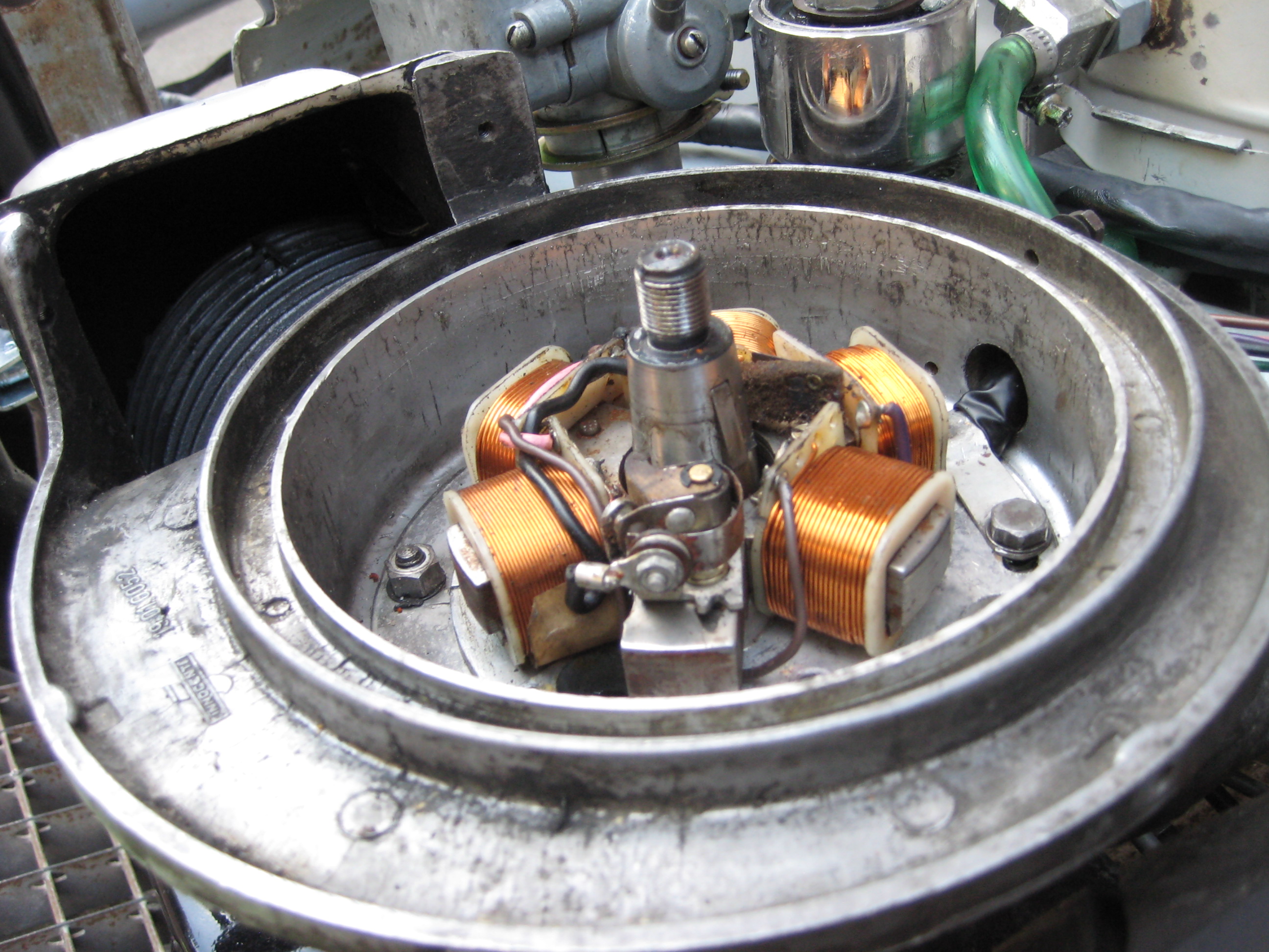

Halbmond fuer die KuWe ist angekommen. Das Polrad lässt sich leider immer noch kein Stueck weiter bewegen. Zur Erinnerung: es soll sich um eine LI Welle handeln. Das Polrad rutscht nicht weit genug auf dem Stumpf, um die Schraube andrehen zu können (nicht mal einen Gewindegang). Anbei ein Foto. Passt da was nicht?
Ebenfalls anbei noch ein Foto vom derzeitigen Stand. Motor muss leider wieder geöffnet werden.
Danke und Gruss
Auf dem Bild glaube ich einen GP-Konus zu erkennen. Dann paßt das LüRa mit LI/SX-Konus freilich nie. Denk mal über eine andere Zündung nach. :-D
Evtl. findest Du ein LüRa für Kontaktzündung mit GP-Konus. Sowas hatten die frühen ital. DL-Motoren.

Wenn ich das richtig sehe, habe ich jetzt folgende Möglichkeiten:
1. Polrad kaufen ( http://www.lambretta-teile.de/product_info...mbretta-Li.html ) und die alte Zuendgrundplatte weiter benutzen.
2. Neue Zuendung kaufen ( http://www.lambretta-teile.de/product_info...tta-GP-dl.html).
Fragen zu
1. Passt das Polrad (siehe Link), oder gibt es Probleme mit meiner derzeitigen Zuendgrundplatte?
2. Passt die Zuendung (siehe Link)? Was benötige ich noch extra? Ich habe von Elektrik keine Ahnung und will das Ding nur noch fertig stellen und auf die Strasse bringen.
Danke und Gruss

würd Dir gleich Deine Nummer 2 empfehlen da ist alles dabei nur da würd ich die kurzen Finnen und den goßen Spannungsregler nehmen
Servus
Voltage ist dabei Ladde, bzw. Magnetentum ist identisch?
hätte da wohl e1ns. Ich sach ma Leihweise. Dann kannste mit dem sauren Apfel noch warten, bis Du nen annern Motor aufbaust. ( also demnächst :-D)
