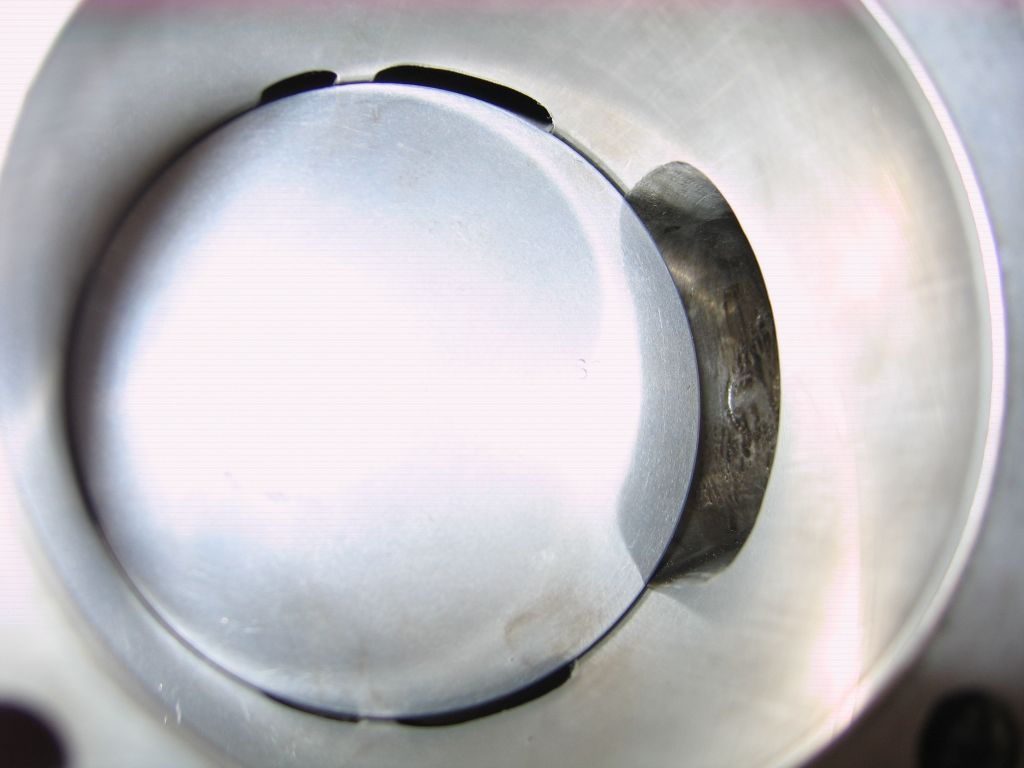

wie messe ich kolben und zylinder richtig aus?!
hab nämlich gestern festgestellt das der kolben im zylinder klemmt (oansa) :-D:-D
edith schmeißt noch n paar bilder nach
Bearbeitet von hightower666
Kolben mit Bügelmesschraube an der dicksten Stelle 90° zur Kolbenbozenachse messen. Zylinder mit Zwei- oder Dreipunktinnentaster (heißt das so?) messen - sowas hat man ja meist nicht selbst, darum geh mal besser zum Motorinstandsetzter. Klemmt der Kolben überall oder nur unten? Kann sein, dass der Zylinderfuß verbogen ist :-D
okay, da ich die sachen nicht wirklich habe, werde ich mit meinem zylindermenschen in verbindung setzen...
fuß verbogen hab ich auch schon in verdacht gehabt...
könnte es sein das der falsche kolben dabei war?!
der klemmt nur unten, wenn ich ihn von oben reingleiten lasse, dann bleibt er dort stecken wie's auf'm bild zu sehen ist (letzten beiden bilder)... :-D
die Spuren in der Beschichtung sehen auch ganz danach aus.
Kann durch Transport in schlechter Verpackung oder auch schon bei der Fertigung passieren, is aber reparabel.
Hatte das übrigens bei meinem nagelneuen RB20.
is aber reparabel.
Wie? Durch "Rück-Verformung" oder Entschichten-Bohren-Beschichten?
richtig, die schleifspuren hab ich auch schon gesehen und es sind auch die beiden ecken die da verbogen sind...
beim rb?!

ich dachte auch schon an die russische methode :-D :-D
ich lebe zwar in Österreich, bin aber in der Schlosserei meines Urgroßvaters gleich neben Murmansk aufgewachsen.
Von dort habe ich auch Methoden mitgebracht die weitläufig als "russisch" bezeichnet werden - also so wie die Technik an Motorrollern italienischer provenance, deswegen funktionieren die da auch so gut :-D
Scherz beiseite, beim RB war es sehr leicht weil da auch eine Ecke einen Schlag abbekommen hat, ich aber die ÜS Fenster vergrössert habe und die eh dem Fräser bzw. der Trennscheibe zum Opfer gefallen ist. Bei zwei Oansern hab ich das mit einem 70mm PTFE Zylinder bereinigt, sprich von oben nach unten durchgeschoben und auf den letzten 10-15mm geklopft. Ich hatte ganz unten noch 1/100tel weniger, aber man muss auch bedenken dass der Kolben die dickste Stelle 90° versetzt zum Kolbenbolzen auf Höhe des selbigen hat und diese Stelle im Betrieb da nie hinkommt. Laufen jedenfalls schon lange ohne Probleme und ich hab´s sanfter gefunden als da mit dem Hammer draufzudreschen oder ordentlich Kohle für eine neubeschichtung abzudrücken.
:-D hamm wa grad nich da... mal mit'm einkauf schnacken! :-D
aber sonst finde ich die methode seHerr ansprechend... :-D:-D
