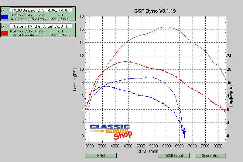

Habe den Alu Polini in meinem Gespann. Das ist natürlich wieder so ein Sonderfall, da im Gespannbetrieb doch einiges anders ist, als bei einem Solo-Roller. Bei der Planung des Motors hatte ich folgende Anforderungen:
- schon etwas mehr Kraft von unten, damit man so beschleunigen kann, daß man im Verkehr mitschwimmt und kein Hinderniss ist
- Geschwindigkeit von 100 km/h sollte fahrbar sein
- ganz wichtig!!!! Das Ganze so leise wie möglich, da ich das Gespann (auch) dazu nutze um meine Kinder durch die Gegend zu fahren und wenn die im Beiwagen sitzen, dann befinden sie sich ja quasi direkt neben dem Motor
- möchlichst hohe Haltbarkeit. Der Verschleiß bei einem Gespannmotor ist aufgrund der höheren Belastung deutlich größer als normal, da ich keine Zeit und Lust habe permanent an dem Teil rumzuschrauben habe ich ein möglichst niedriges Drehzahlniveau angestrebt um maximale Standfestigkeit zu ereichen
- maximale Spitzenleistung unwichtig, stattdessen lieber ein breites Band
- Spritverbrauch in möglichst moderatem Rahmen, da ich nur den kleinen Tank habe (7,5 L) und trotzdem ein wenig Reichweite haben möchte
Aufgrund dieser Vorgaben habe ich mich für diese Komponenten entschieden:
- Getriebe: original PX200 (auch der normale "lange" 4.Gang)
- SI-Vergaser (zum einen wegen Spritverbrauch, zum anderen wegen sehr beengten Platzverhältnissen unter der Seitenhaube, da das komplette Gespann ein wenig tiefer gelegt ist)
- 57er Rennwelle
- 210er Alu Polini mit MMW Kopf, QK 1,6 mm (auch hier Haltbarkeit vor max. Leistung)
- original Piaggio T5 Auspuff (SIP Road würde mehr Leistung bringen aber wegen der Lautstärke mußte es dann doch der T5 Auspuff sein)
- Sip Touren Lüfterrad
Insgesamt bin ich mit dem Motor sehr zufrieden, er erfüllt genau meine Anforderungen. Die maximale Leistung liegt bei 6000 U/min an, was aufgrund des 200er Getriebes einer Geschwindigkeit von gut 100 km/h entspricht. Dadurch fällt das Gespann auch an Steigungen oder bei Gegenwind kaum ab. Der Roller läßt sich für ein Gespann sehr schaltfaul fahren, der optimale Schaltpunkt vom 3. in den 4. Gang liegt bei 83 km/h und die Leistung liegt an diesem Punkt nur rund 1 PS unter der Spitzenleistung, so das es keinerlei Ganganschlußproblem gibt
Hier mal eine Leistungskurve im Vergleich zu einer Kurve einer originalen PX200 12 PS:
