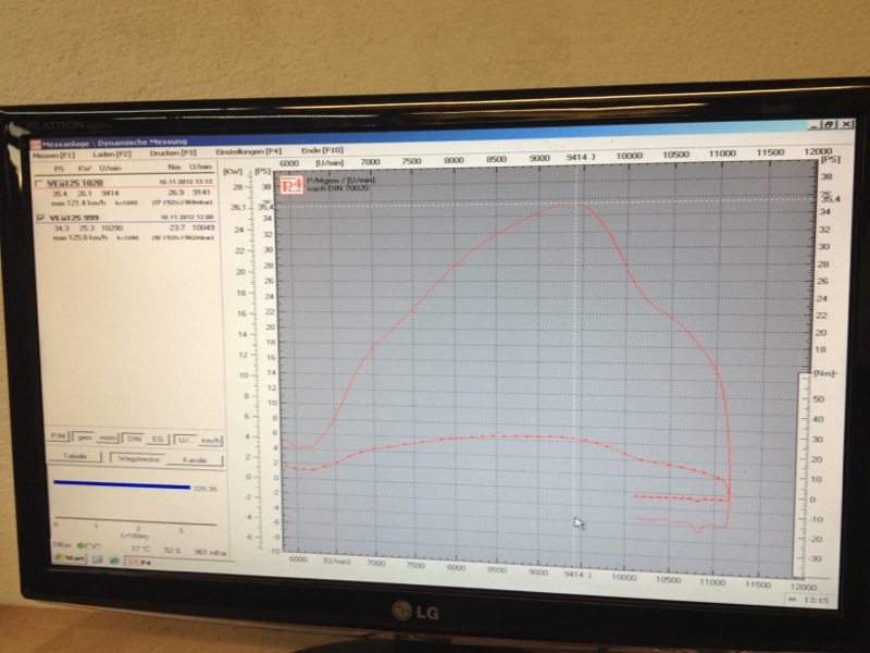

Hier das heutige Ergebnis von mir.
War echt nen super Tag, ich hatte 38,1PS/26,5Nm mit dem Falc 2011 und 34,4PS/26,5Nm mit der Bertha.
Quattrini M1L60 (mono)
132/200° 72% Auslass.
Kingwelle 58Hub
Der Mehrhub hat hier doch an Leistung draufgelegt, hatte beim Falc (Zweiteiler) leider nicht funktioniert.
Hier mal die Kurven.....
Die Zylinder waren normal montiert und konnten wegen der steilen Vergaserstellung nicht gedreht montiert werden. (Sonst wären ziehmlich sicher die 40PS gefallen)
Hatten leider keine Zeit den Vergaser abzudüsen und hatten auch keine konischen Ansaugstutzen um das Resoloch wie gewohnt weg zu bekommen.

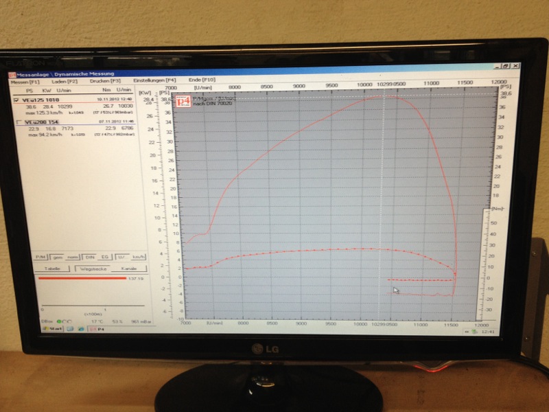

Hier die Kurven vom Zerstörer....
132/2001 74% Auslass
Der Zylinder wurde auf meinen Motor getseckt und mit den gleichen Komponenten wie bei meinen Kurven versucht.........
38,6PS/26,7Nm mit dem Falc 2011
35,4PS/26,9Nm mit der Bertha

schöne kurven, wenn man sich den vorresobereich mal wegdenkt :-D
da kannst du wohl auch beruhigt bei den 72% auslaß bleiben und der matze sollte wohl hin und wieder mal seinen kolben wechseln, ringpinne und so.
