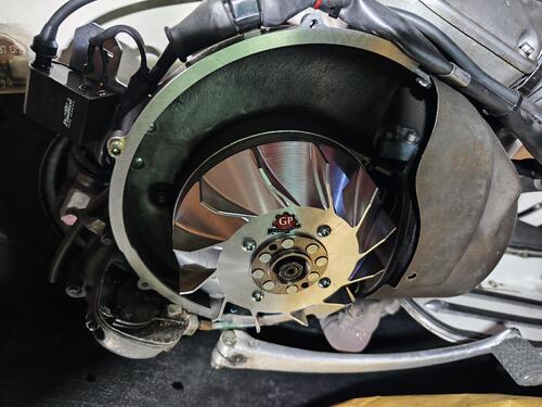

…weiß zufällig jemand wo man einzeln einen Spacer für die Pinasco Flytech (180ss) Grundplatte bekommt? Ich habe bisher nichts gefunden?
Evtl hat jemand sowas rumliegen 😉
Ich freu mich über Tipps.
Mercischonmal.
vor 3 Minuten schrieb V50 statt V8:
Mercischonmal.
Meinst du fürs Gehäuse? Wenn ja hab ich mal in kleinstserie anfertigen lassen und eventuell ist noch einer da müsste nachsehen. Lüfterradabdeckung hat geschliffen bei mir.
Bearbeitet von llcoolj24
vor 3 Minuten schrieb llcoolj24:
Ja, also das kommt zwischen Grundplatte und Kurbelwellengehäuse. Damit die Flytech Grundplatte gerade aufgeschraubt werden kann.
Bearbeitet von V50 statt V8
vor 16 Stunden schrieb llcoolj24:
...Also das wäre toll, wenn du da eine Rückmeldung geben würdest. Ich brauch so'n Ding...
Ahh das hab ich leider nicht hab nur fürs lüfterrad was angefertigt da dieses geschliffen hat bei mir.
vor 2 Minuten schrieb V50 statt V8:
Ich habe leider nur den fürs Gehäuse anfertigen lassen.IMG_20230824_143835.jpg
