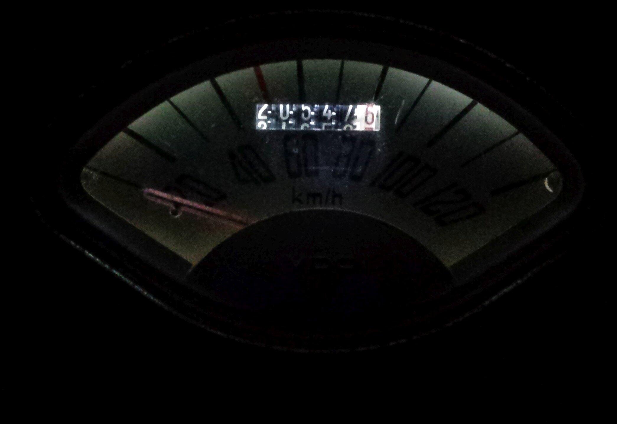

Nochwas für GS/4 Experten. Habe hier einen Original VDO Tacho. Funktioniert auch sehr gut, bis auf ein leichtes „Schlackern“ der Nadel hin und her bei niedrigen Geschwindigkeiten. Müsste vermutlich überholt gefettet werden. Kennt jemand eine Adresse/jemanden, der diese Tachos überholt?
Problem ist vor allem auch die Beleuchtung. Es ist gemäß GSF Wiki eine 0,6W 6V Birne verbaut, diese befindet sich auch korrekt in der Aufnahme für die Birne. Allerdings: Die Tacho Beleuchtung ist so lächerlich dunkel, dass man absolut NICHTS erkennen kann, da das Ziffernblatt -entgegen so wie ich bei dem italienischen Veglia gesehen habe- nicht durchsichtig ist, also nicht von innen beleuchtet wird. Oder liegt das an der totalen Verschmutzung meines Tachos von innen?
Es gibt diese Birnen auch mit 2W z.B. - habe ich probiert. Man sieht nun MARGINAL etwas, aber immer noch nicht viel und nur wenn es draußen stockdunkel ist. Und die wertvollen 2W (bzw die 1,4W mehr als original) möchte ich eigentlich für den Hauptscheinwerfer zur Verfügung haben.
Frage, ist das normal, kann man das überholen/ändern? Was wäre mit einer 0,5W LED Diode? Dann blendet das vermutlich das Gesicht (-:

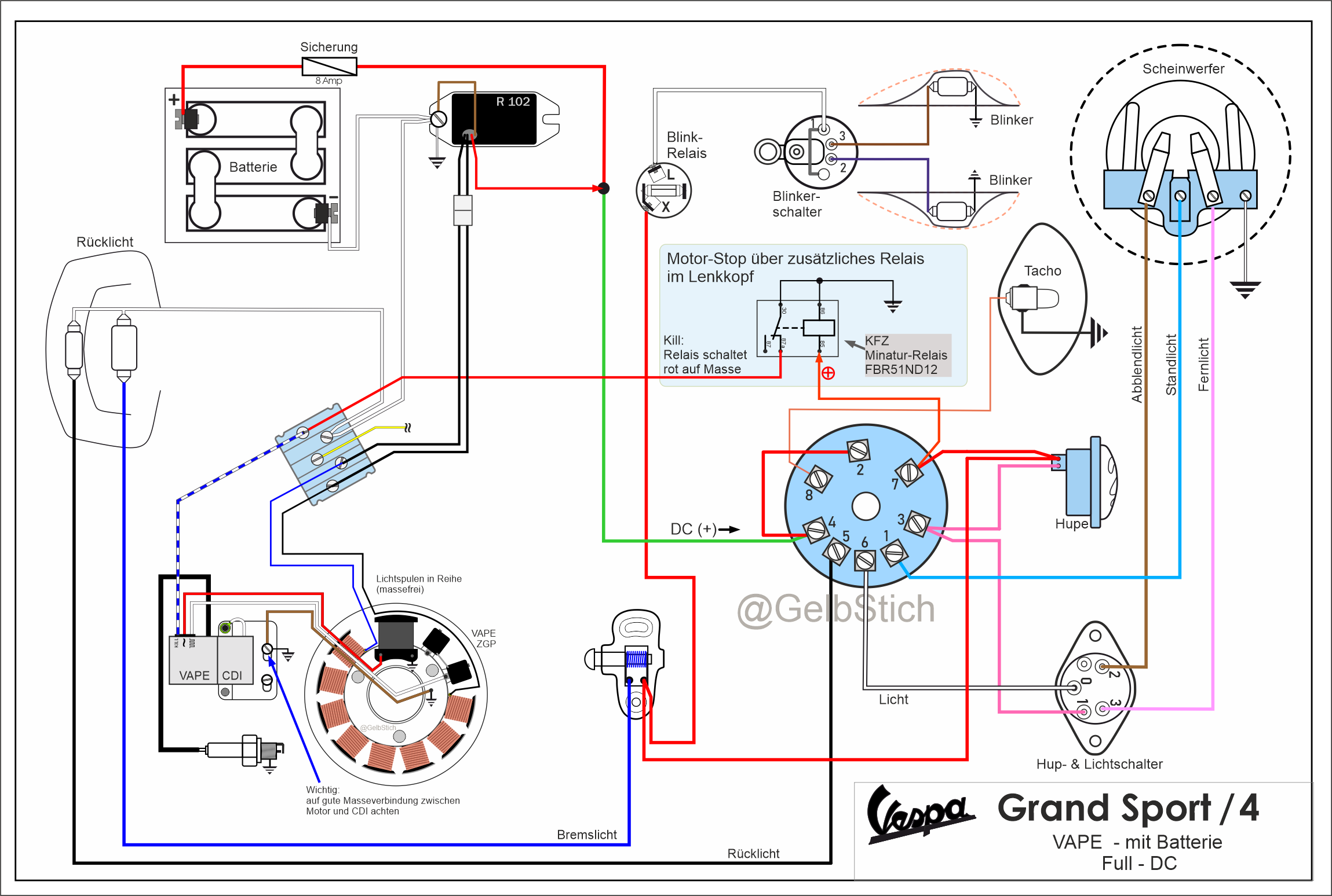

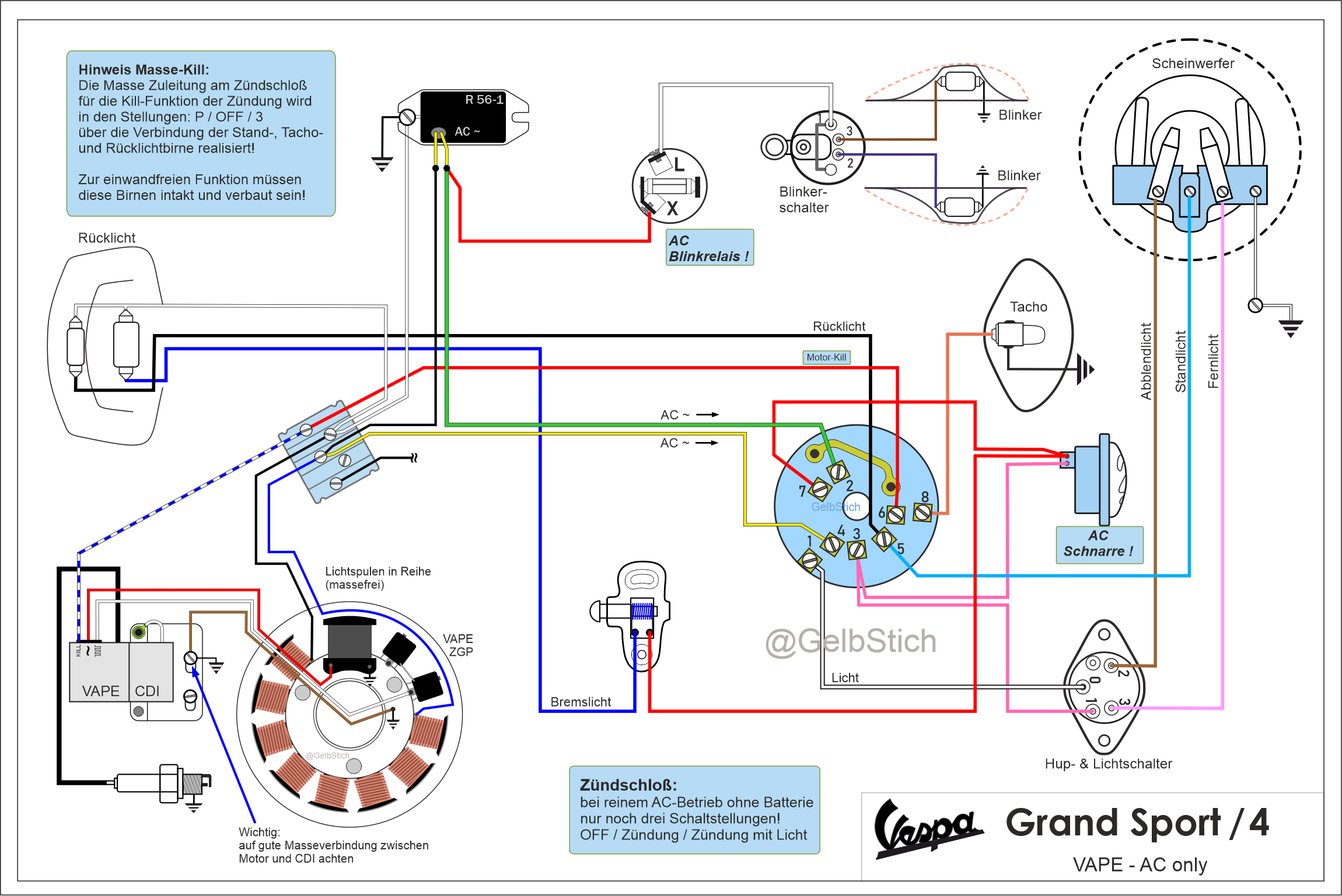

Moin, ich habe versucht aus den in der Wiki (danke @Gelbstich) vorhandenen Schaltplänen einen für die Vape DC in der GS4Visio-VSB1T_+Vape_V2.pdf zusammen zu stricken. Bin mir aber, da Elektrikdummy, nicht sicher das es so funktionieren kann. Was sagt ihr?
Sieht gut aus, passt so :thumbsup:
Hatte die VAPE Pläne schon gezeichnet für die GS/4 aber noch nicht im Wiki hochgeladen....
GS/4 VAPE - Fully DC:
GS/4 VAPE - AC only:
Edit: so, jetzt auch im Wiki hochgeladen:
Bearbeitet von GelbStich
Wiki Links ergänzt

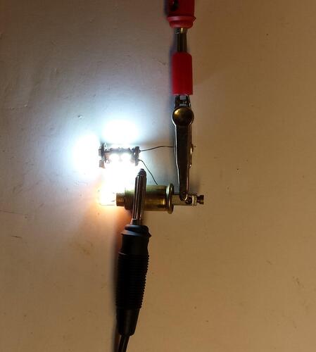

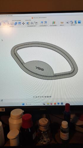

Auch mit LED wird das nicht sonderlich heller, bei dem VDO Muscheltacho:
Da sich bislang niemand auf meine Suche nach einer VDO Tachoblende gemeldet hat habe ich angefangen das Teil in 3D zu konstruieren, vielleicht funktioniert ja 3D Druck auch wenn das Original ja aus Blech sein soll.
Bearbeitet von Cicero

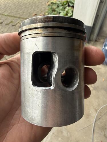

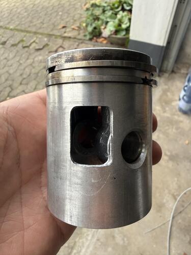

Hallo Leute,
habe mal eine Frage mit Bitte im Verständnis, wenn diese für den ein oder anderen trivial klingt.
Die beiden Kolbenfenster sind leicht unterschiedlich geformt. Ein Fenster ist mehr oder weniger quadratisch und eines hat eine Ausbuchtung wo der Bolzen reinkommt. Weiß jemand, was der Hintergrund ist und ob es sich um eine nachträgliche Bearbeitung handelt? Was ist von dem allgemeinen Zustand des Kolbens zu halten?
Wer kann mir hier sicher weiterhelfen? Besten Dank!!!

Der Pfeil soll Richtung Auslass zeigen wie du schon geschrieben hast. Mach doch bitte ein Bild von dem Pfeil. Hast du schon Kolben und Lauffläche gemessen ? Bzw das Spiel am Stoß der Kolbenringe

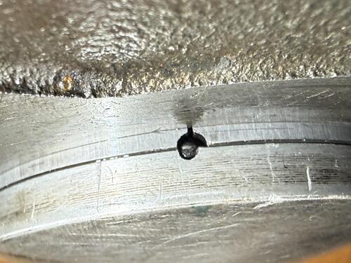

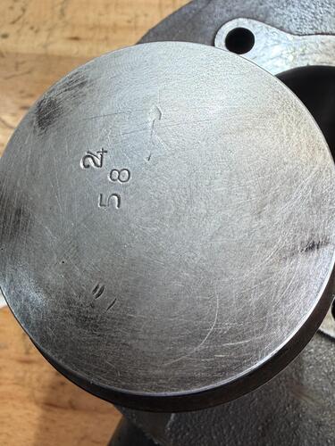

vor 25 Minuten schrieb Cicero:
siehe oben, anbei noch ein Bild vom Kolbenring.
Gemessen, nach meinen bescheidenen Möglichkeiten:
Zylinder: 58,21mm, Kolben 58,02
Ringspalt: 0,49mm
was meint Ihr?
du hast einen Zylli erstes Übermaß, Einbauspiel Verschleiss bei 0,18 Lt Handbuch für den Kolben.
Optisch schaut er gut aus

Habe nochmals nachgemessen. Kolbenspiel eher 0,15mm bis 0,18mm und der Ringspalt beträgt 0,43mm. Sollte ok sein?
Gibt es zu den asymmetrischen Kolbenfenstern noch Anmerkungen? Warum diese so asymmetrisch sind? Ich vermute, es handelt sich teilweise auch um Optimierungen, da die meisten neuen Kolben diese Asymmetrie nicht haben oder nur ganz geringfügig
vor 1 Stunde schrieb v50_special_RT:
0,18 gilt als Verschleißgrenze, aber das wird auch noch einige tausend km gehen. Darfst halt ke one Höchstleistung erwarten. Ich hatte hier schon 0,23 stehen
Marcel

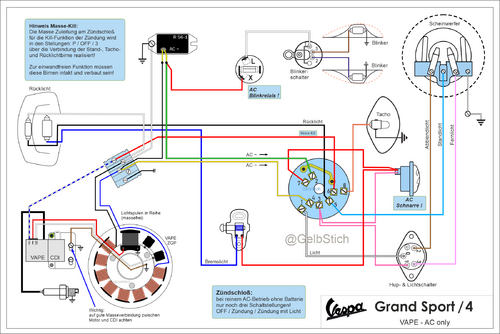

Wenn Dein PX-Motor idealerweise eine LiMa mit 5 Kabeln hat, dann hier zwei Schaltpläne für Deinen Umbau:
Schaltpläne mal in Ruhe studieren und anstatt der IDM oder VAPE Zündung denkst Du Dir die Ducati Zündung der PX.
