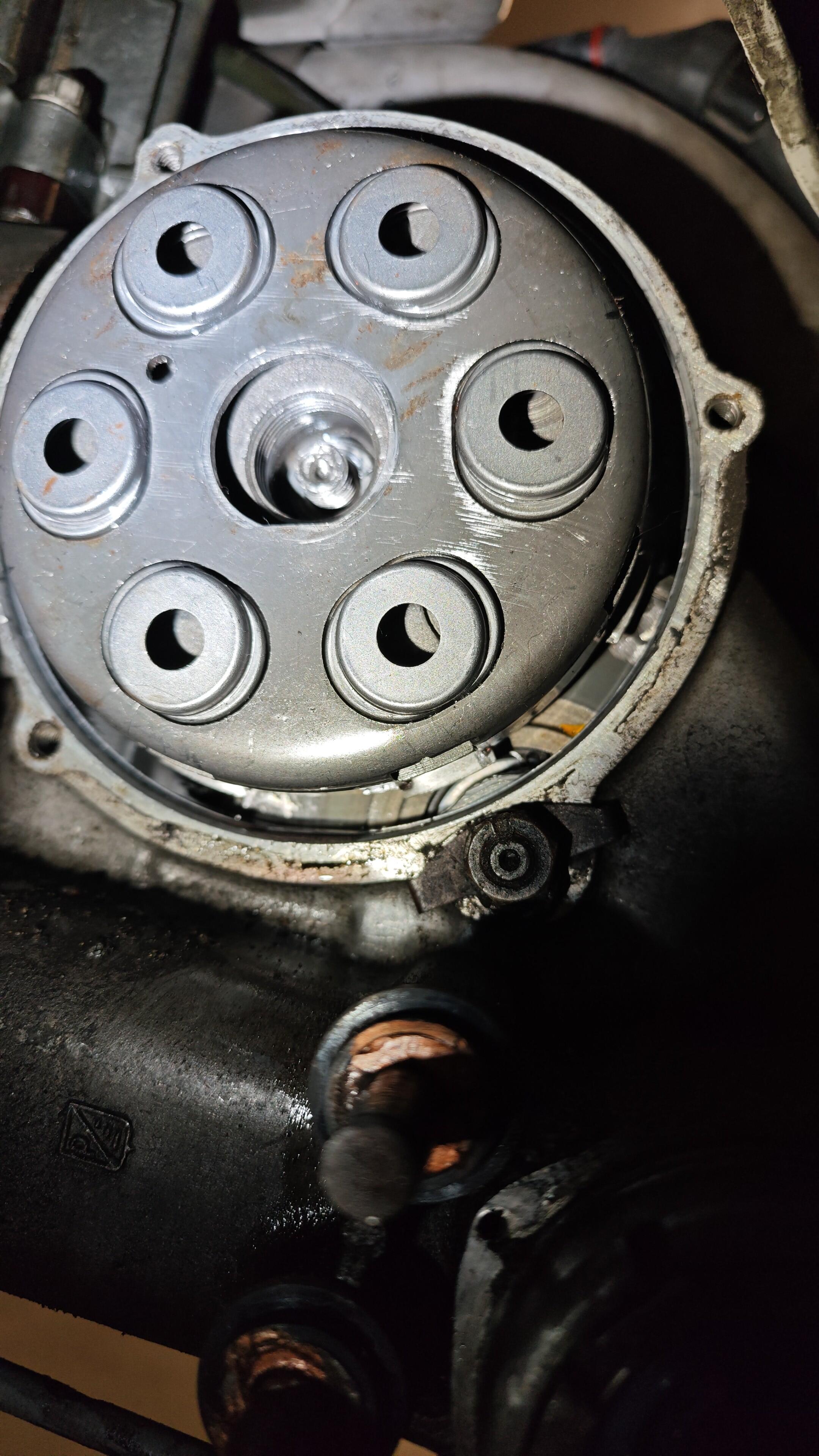

Habe gerade bei meiner SS bemerkt dass die Kupplung rutscht. Wollte die Kupplung ausbauen angeblich M23x1,5 bekomm ich aber nur einen halben Gewindegang drauf geschraubt. Gibt's da andere Lösungen die Kupplung raus zu bekommen?
Hallo an die GS Profis,
Ich bräuchte einen GS 160 Zylinderkopf im guten Zustand.
Gibt es da auch ein CNC Teil wie beim 150er?
Am 21.6.2025 um 17:34 schrieb llcoolj24:
Du brauchst nen speziellen Abzieher
Marcel
Er schreibt eigentlich was vom richtigen Abzieher M23x1,5
https://www.scooter-center.com/abzieher-m23x15-aussen-typ-vespa-kupplungsabzieher-vespa-gs150-gs3-gs160-vsb-ss180-vsc/p-1343.html
Wenn sich der auch mit Werkzeug nicht einschrauben lässt, geht es wohl kaum zerstörungsfrei. Die Innenschraube vom Abzieher ist sicherlich weit genug zurück geschraubt.
Habs mit müh und not rausbekommen,natürlich nur mit Korb verbiegen,aber egal der musste neu hatte nen Riss drinnen und die Beläge waren sowas von unten sowas hab ich noch nie gesehen.
Jetzt passt alles wieder aber denke wenn die Superstrong mal wieder verfügbar ist kommt diese rein und ich hab meine Ruhe....
Am 2.7.2025 um 11:52 schrieb llcoolj24:
Habs mit Müh und Not rausbekommen. Natürlich nur mit Korb verbiegen - aber egal der musste neu. Hatte nen Riss drinnen und die Beläge waren sowas von unten, sowas hab ich noch nie gesehen.
Jetzt passt alles wieder. Aber denke wenn die Superstrong mal wieder verfügbar ist, kommt diese rein und ich hab meine Ruhe....

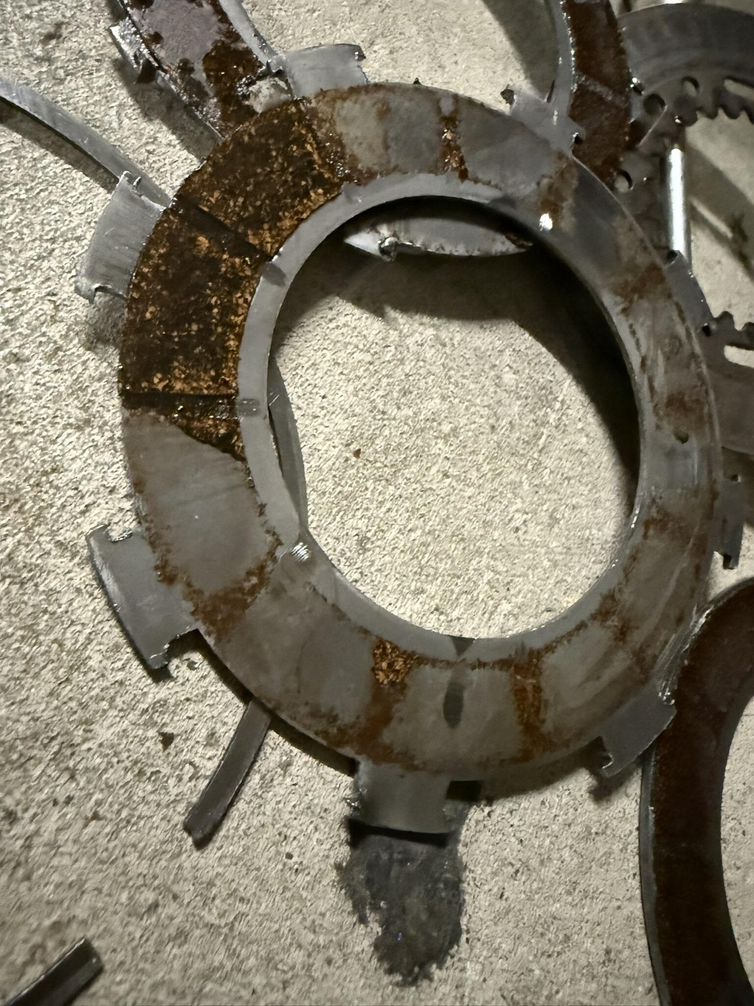

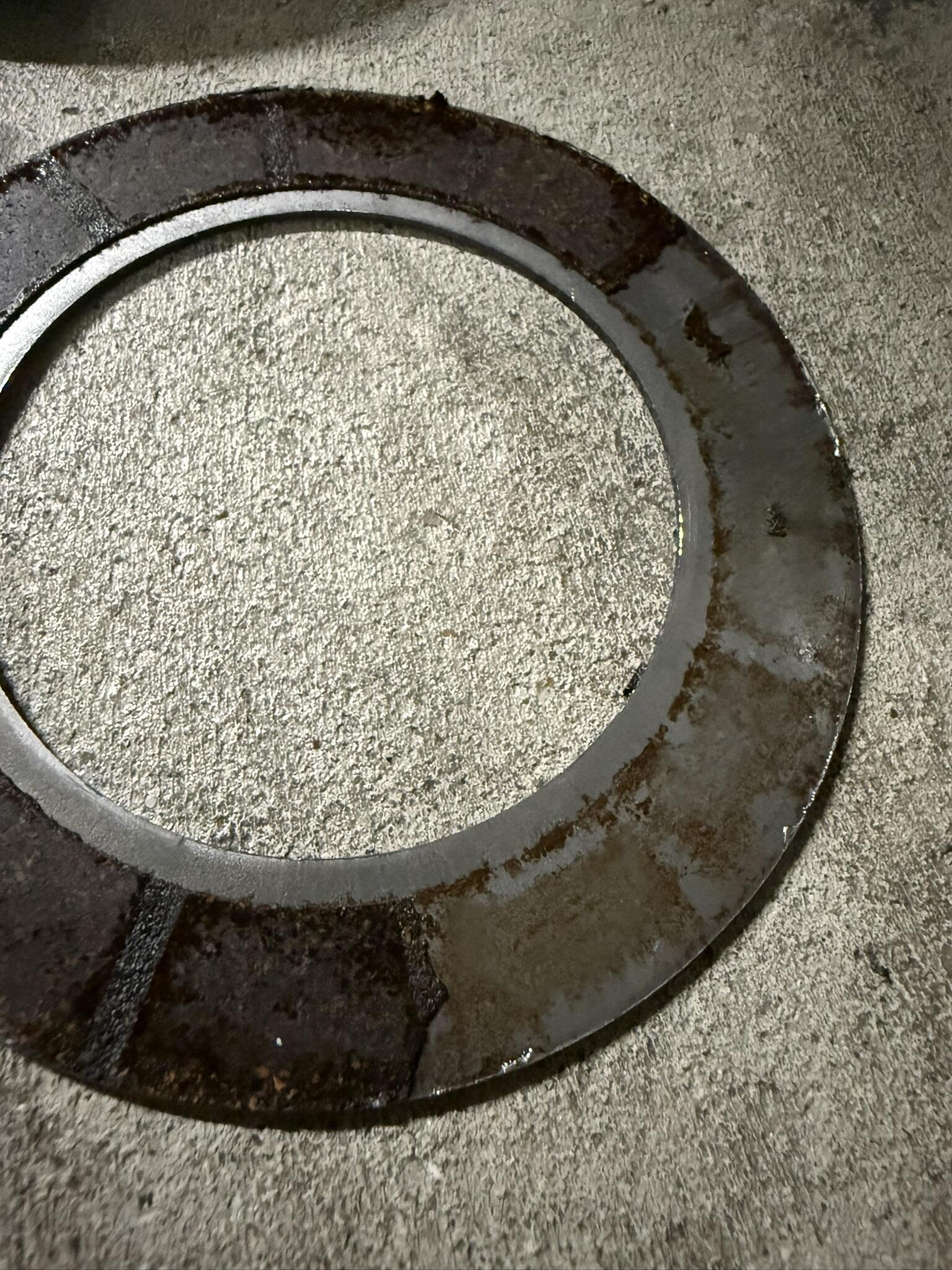

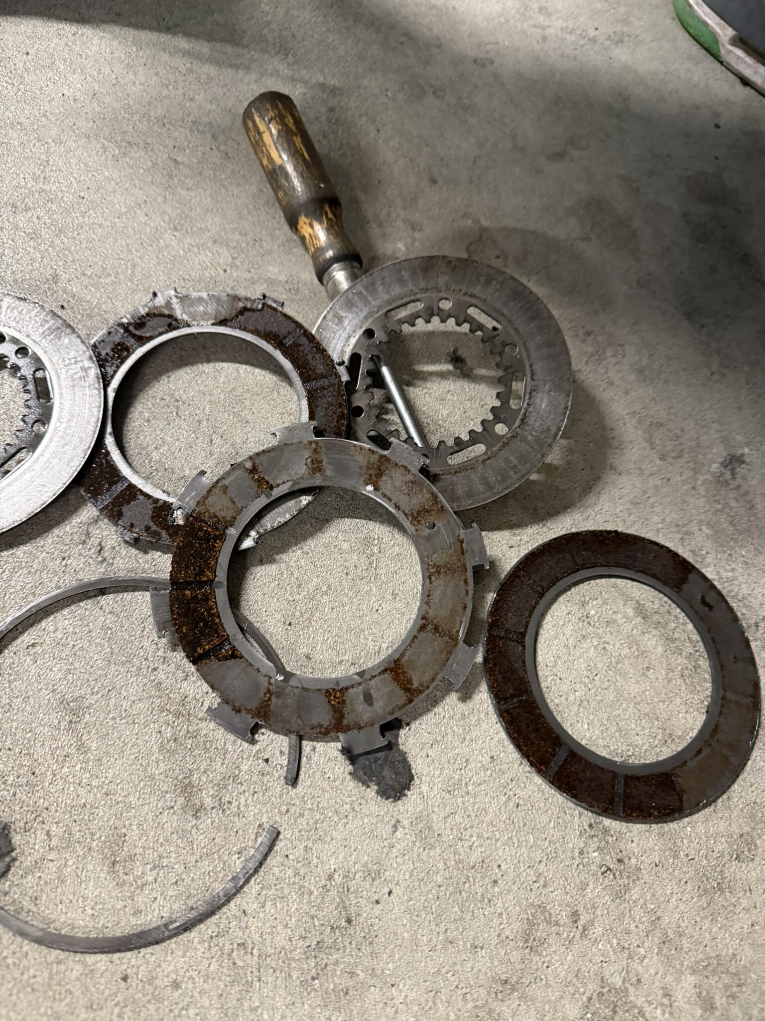

Mattze, Bilder sagen mehr als Worte...  ;-)
IMG_4226.thumb.jpg.feafb793d6efc2ecfdb7cc49133a8d43.jpgIMG_4227.thumb.jpg.8249326ff1158354d3dee103b3647c25.jpgIMG_4228.thumb.jpg.9f2174581dc3bb60eed0c23b35f1a189.jpg
Man beachte vor allem mal die Belagscheibe vom dritten Bild
Bearbeitet von RobKBoh
Am 4.7.2025 um 16:30 schrieb GelbStich:
.... oder bei schleifender Kupplung.
Was kein Wunder ist, wenn eine Belagscheibe ja gar keine Laschen mehr hat.
Ich würde mich im Getriebe auf die Suche nach den verschwunden Laschen machen! Nicht das diese dort noch auf blöde Ideen kommen...;-)
