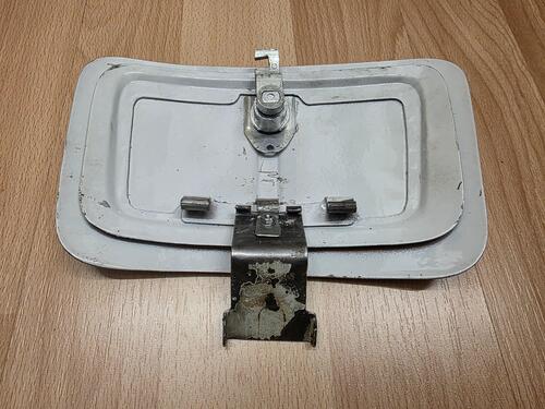

Hallo in die Runde
Anscheinend gibt/gab es zwei unterschiedliche Scharniere und Begestigungen des kleinen Handschuhfachs.
  • geschweißter Scharnier-Halter
  • angeschraubter Scharnier-Halter
Hat schon mal jemand versucht, das geschweißte Scharnier mit der Klappe des geschraubten Scharniers zu vereinen? (ich hoffe man versteht was ich meine)
Oder ist es sinnvoller zwei Löcher zu bohren, um das geschraubte Scharnier zu verwenden?
Bilder von entsprechenden Umsetzungen wären hilfreich.
Der gezeigt Scharnierarm der geschweißten Version wurde bereits von meinen Vorgängern bearbeitet, aber leider ist so die Klappe nur unbefriedigend zu öffnen.
Danke und Gruß
Matze

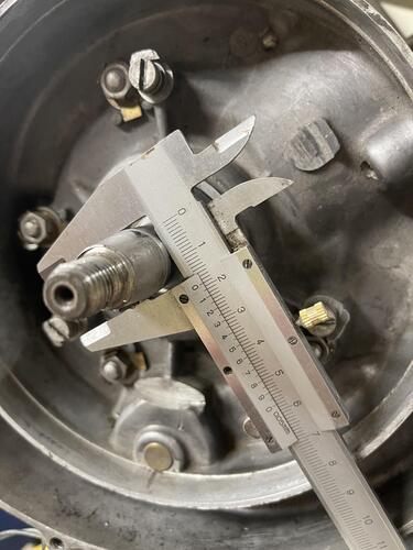

Wo liegen die Unterschiede zwischen Gs1 und Gs2 Kurbelwelle?
vor 18 Stunden schrieb maxsi:
der Konus war später auf 20mm.
Erste Serie hatte 16(??) 17?? irgend sowas
Marcel
Modell
Typ
Konus
Pleuel
Kolbenbolzen
GS/4 (1° Serie)
Vollwangenwelle
19 mm
Konus
110 mm
mit
Bronzebuchse
15 mm
GS/4 (Produktionsende 2° Serie)
+ 180 SS
Glockenwelle
21 mm
Konus
110 mm
mit
Nadellager
16 mm
  1. Serie = 19 mm Konus
Bearbeitet von GelbStich
Korrektur: 2. Serie "Produktionsende"
Habe Vollwange, 15mm KB und 19mm Konus.
Also trotz Motornr. 58… Gs1 Kurbelelle
