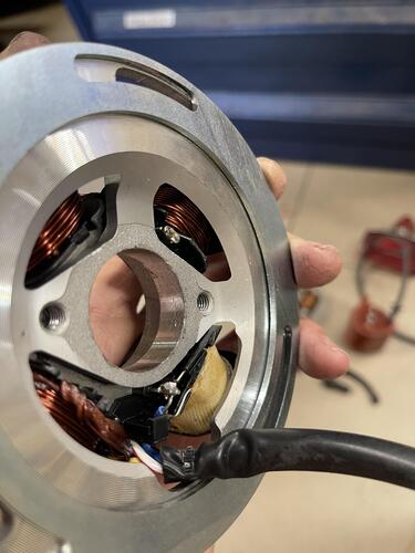

Hallo wollte in meine GS160 eine Flytech Zündung einbauen.
Die Spulen stehen aber hinten samt Distanzring zu weit heraus und am Gehäuse an.
Beim anschrauben ist mir die Grundplatte gebrochen:-(
Hatte das Problem schon wer und wie wurde es gelöst?

Nein das passt gerade so mit dem Spacer.
Erinnere aber, dass der Kabelast an einer bestimmten Position liegen muss, sonst passt es nicht, meine das war irgendwo auf 8:00 Uhr Position.
Wie dick ist denn Dein Distanzring in mm und welche Nummer steht auf Deiner Grundplatte?
Foto vorne/hinten der Grundplatte wäre gut.

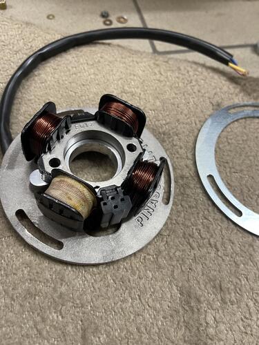

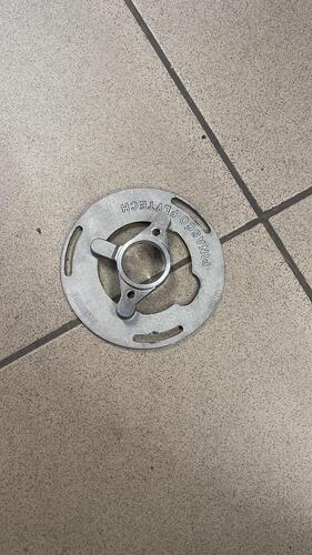

Diese Grundplatte
Spacer muss ich messen
die Spulen stehen etwas raus

Grundplatte No. 99530004 ist richtig, der Spacer sieht auch korrekt aus.
Hat sich der Kabelast beim Einbau evtl. verklemmt?
Wenn Du die Platte jetzt so wieder einbaust, wo genau steht da was am Gehäuse an, bei der Erregerspule?

Spaces ist 2mm
ca. auf 15Uhr wo sie gebrochen ist muss sie angestanden sein

Der Unterschied ist der Konus, der wurde bei der späteren GS160 geändert. Du hast also die zweite "..853" Version.
