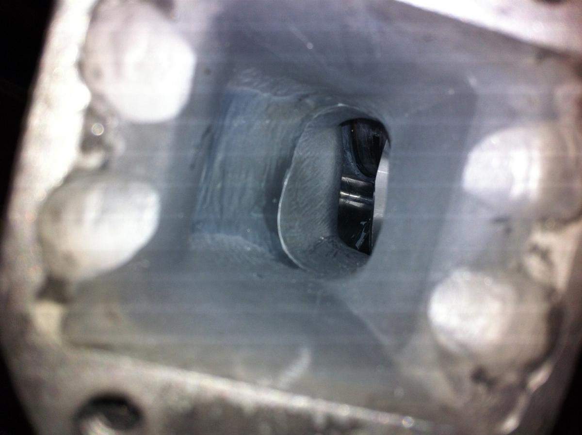

Wie sieht bei euch anderen der Einlass mit dem Polini Rüssel aus? Hat da mal jemand Bilder gemacht? Bei mir sieht es so aus.
Möcht mein Motörchen noch weiter optimieren.
Bin jetzt auf 125/126 zu 182/183 runter QS 1,0 mm. Mal sehen was der P4 in den nächsten Wochen sagt.

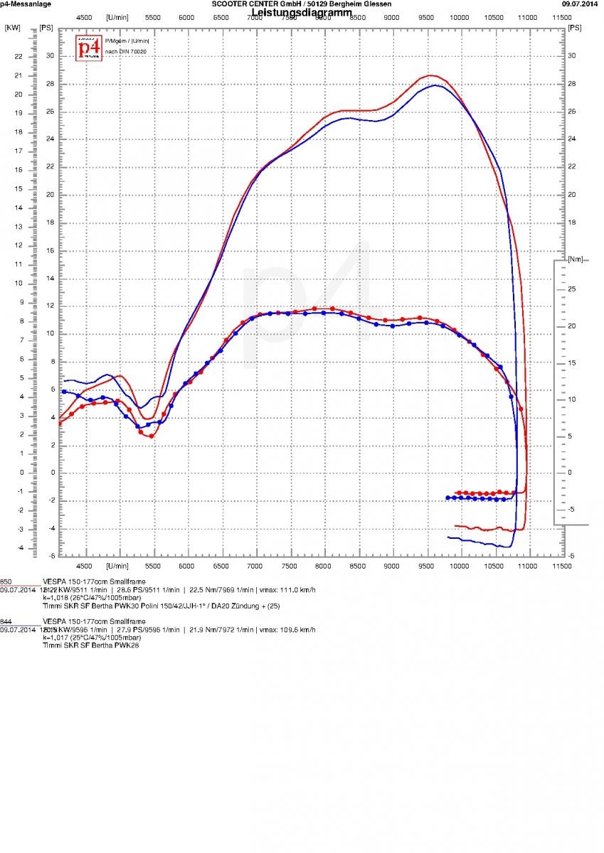

Hier noch die Kurven zu den Änderungen von #830.
Habe mich für die Bertha als Auspuff entschieden und den Vorauslass erhöht auf 34 Grad. Vergaser ist jetzt der 30 PWK. Der Vorreso Bereich bedarf noch ein wenig Abstimmungsarbeit. Es wird jedenfalls immer besser das Motörchen.
Hier noch der letzte Test von gestern.
Bald kann der Strassentest erfolgen, sobald die Bertha unter die Karosse passt.
