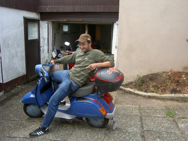

hier mal ein bild von der rundstreckenvollgaskarre mit vollem renndress!
da gehört der motor auch rein :thumbsdown:
post-10606-067096300 1289866606_thumb.jp
Ludy, Mann, das iss 'ne geheime Rennsportentwicklung. Man sollte dir echt die Linse vom Handy schwärzen. Wenn wir jetzt nächstes Jahr bei den Langstreckenrennen abstinken weil sich alle den Trick mit der Wurststullenbox abgekuckt haben geht das auf deine Kappe.

die typen vor dem bahnhofskiosk sehen bei uns auch so aus und fahren ähnliche geräte.
evtl. braucht der typ auf dem bild ja auch ein pils mit jägermeister/korn für eine ruhige schweisserhand am morgen?

des Zeuch liegt doch eh in der hübsch mit Tribal geschmückten Vorratsbox :thumbsdown::crybaby:
Tante Bea hält dieses Tribal übrigens für eine großartige wahl als Ersatz für den "L&S" Schriftzug auf dem Enddämpfer :crybaby:
