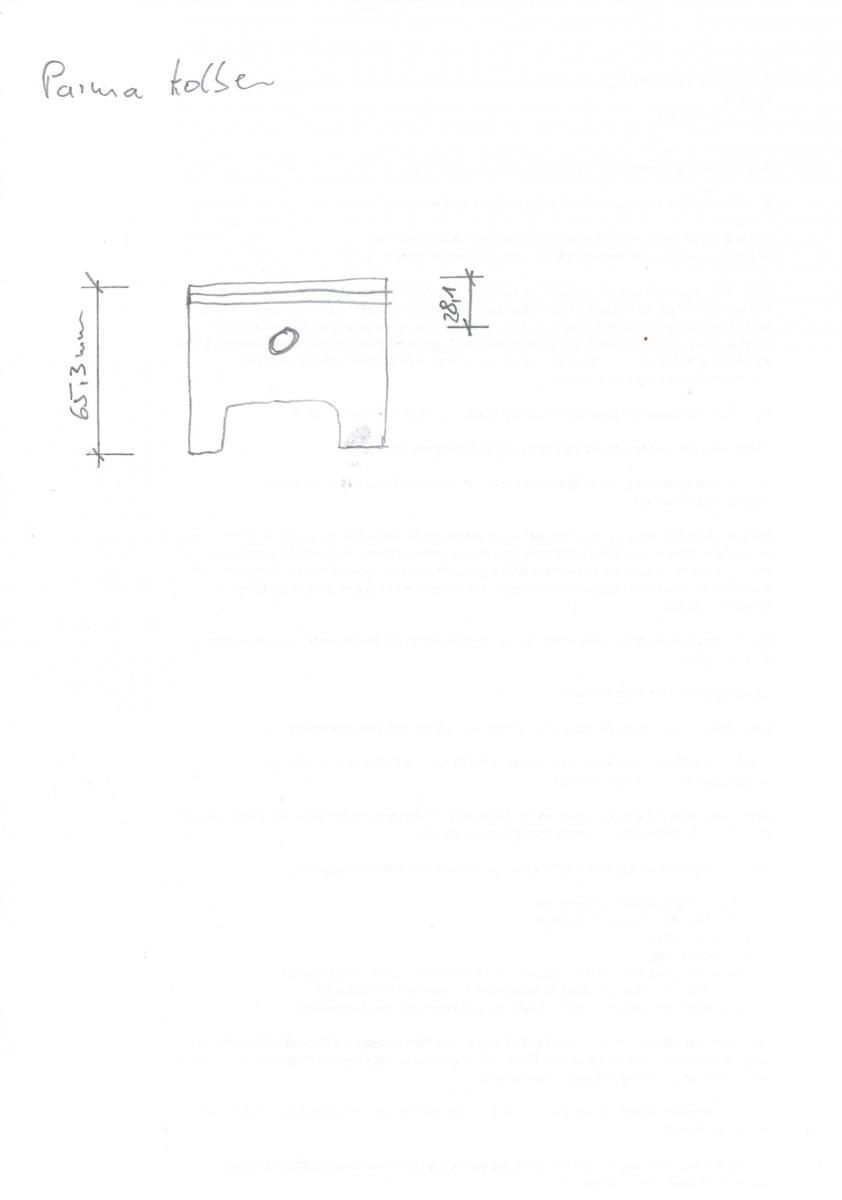

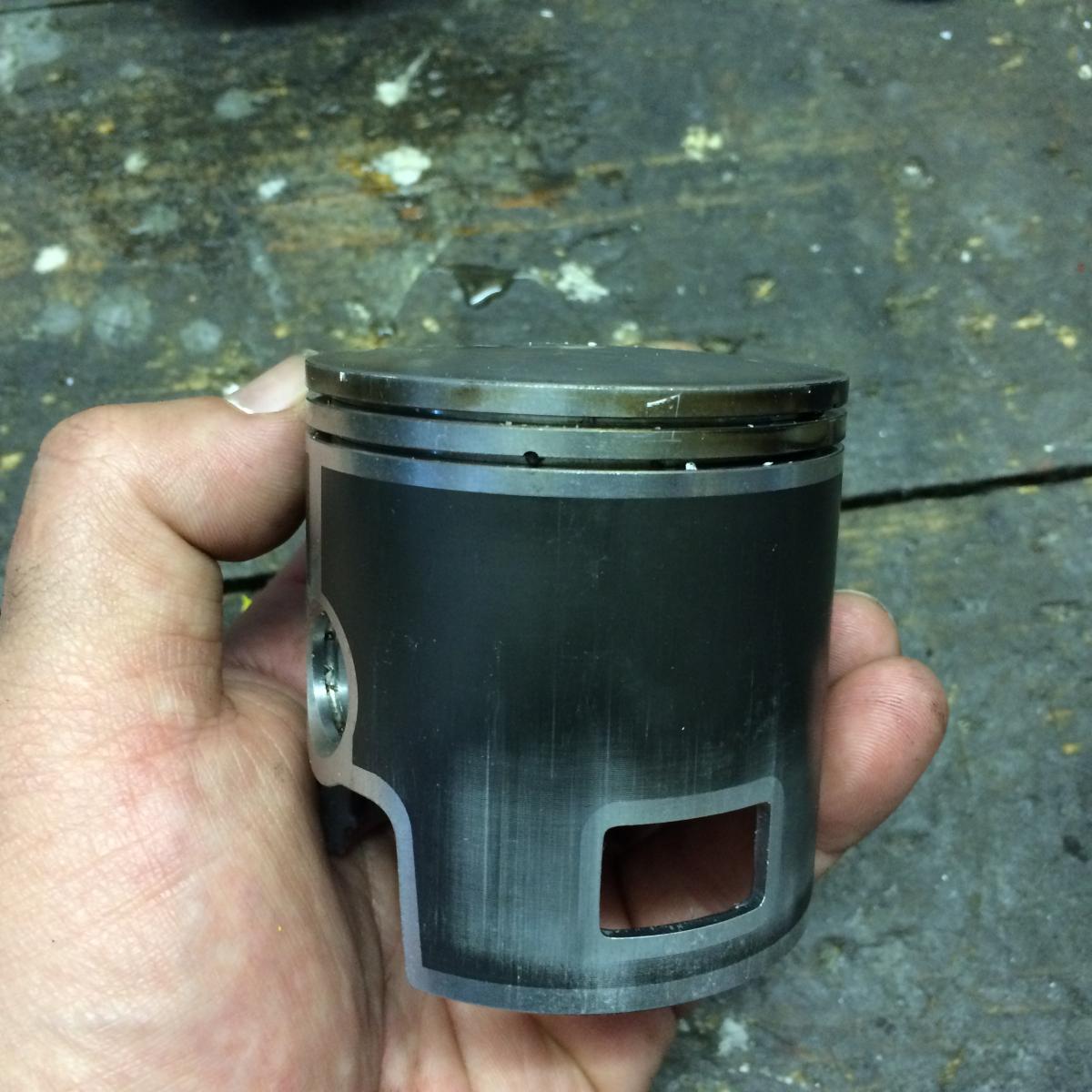

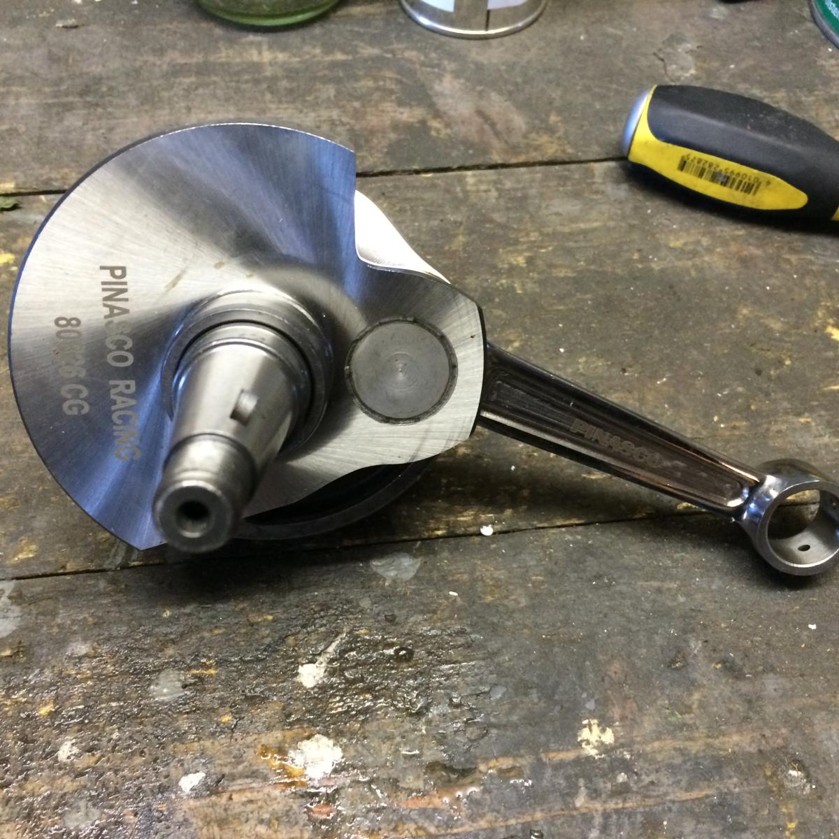

Heute habe ich den Hube der Welle und den Kolben vermessen.
Die Welle hat exakt 60,00 mm Hub. Es handelt sich um eine Pinasco Drehschieberwelle 60/105.
Der Kolben hat eine Gesamtlänge von 65,3 mm. Die Kompressionshöhe ist 35,6 mm.
Gemessen habe ich mir einem Messschieber.
Ich hoffe es hilft weiter
Komme wohl morgen in die Garage
Ich danke dir vielmals für die Mühe [emoji106][emoji106][emoji6]
Kein Problem, gerne!
Have fast exakt deine Werte gemessen.
Höhe des Kolbens hast du aber nicht bis mittig zum Kolbendach gemessen, sondern nur oberhalb der Ringe, oder?
Dann passen die Werte bis auf 1-2 Zehntel.
Habe auch hier noch einen weiteren 60/105 Parma Motor mit einer BGM Welle.
Da ist das Problem nicht existent. Kolben ist da auch 1:1 identisch wieder.

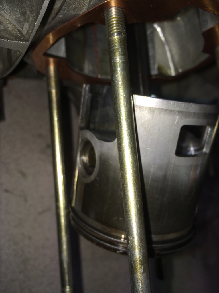

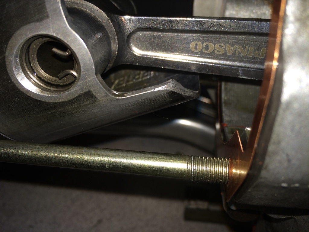

Frage mich nur, wenn jetzt das Pleul nicht mittig gebohrt ist, ob das dann genug Materialstärke überall hat.
Also Kolben kürzen und fahren oder alles wieder auseinander und Welle vermessen/tauschen?!
Unten sieht man die Ecke, die ich erstmal grob gekürzt habe, damit es jetzt freigängig ist.
Bearbeitet von Goof
Glaube wird das Vernünftigste sein die Welle zu vermessen/tauschen, wirst wohl sonst nie ganz beruhigt mit dem Motor unterwegs sein.
Dein Motor oder Fremdprojekt, dann kannst du die Entscheidung evtl. weiter geben...
Bearbeitet von Nakkl
Wie immer mein Motor! Bei Fremdprojekten habe ich niemals solche Probleme. Immer nur bei den eigenen ... [emoji12]

Schau mal wie das Pleuel angelaufen unten ist
