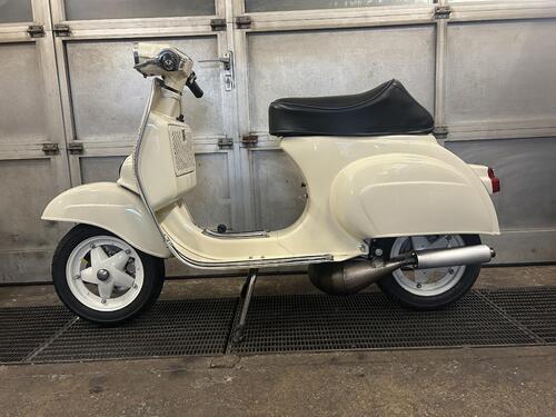

    das kranke Reh wurde gerade aufgesammelt und ist nun wieder zurück im BBG-Gehege und wird wieder aufgepeppelt…
  • bodybuildinggym
    bodybuildinggym

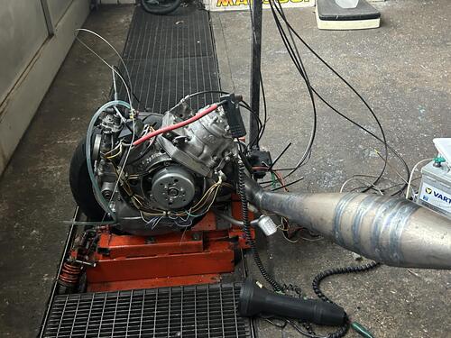

    so es ist soweit! Der BBG III schreit wieder! Geschwindigkeit im 5.Gang bei Nenndrehzahl 168km/h
  • bodybuildinggym
    bodybuildinggym

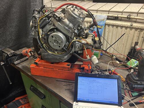

    Erster Test. Geht vorwärts🙄

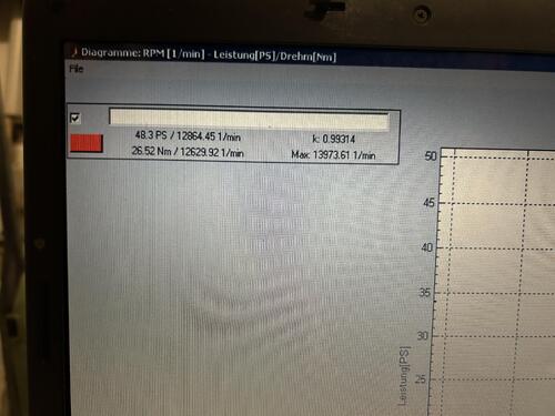

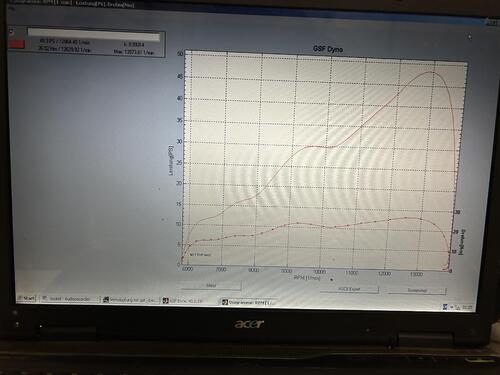

Geschwindigkeit im 5.Gang bei Nenndrehzahl 168km/hwow
Bearbeitet von bodybuildinggym
Echt fieße Leistungskurve, hast du da eine schmale SF Welle?
Da muss man zwischen 9-10.500 Umdrehungen nochmal schnell Luft holen bevor der Kampf weitergeht 😅
Sehr cool!
Welche Membrane hast du verbaut?
Auspuff Aprilia RSA Tubo102?
Spacer zwischen den Hälften um auf die 48mm Breite der RS Welle zu kommen?
Auspuff ist Honda JHA für NXA
Spacer ist für die Kurbelwelle👍
Membran ist Aprilia RS250 mit Membranen von einen „WM Hersteller“
Hui, cooles Ergebnis!
Wurden auch andere Auspuffdesigns getestet?

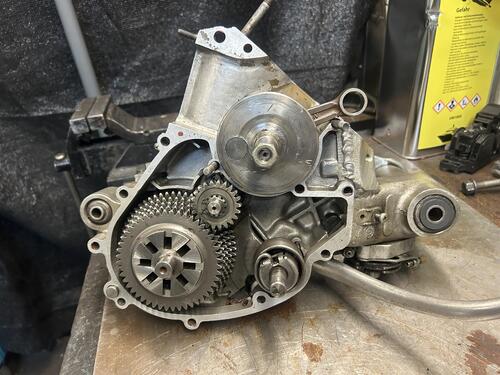

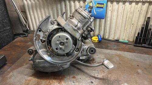

Was wird über die Schaltrolle unter der Traverse betätigt?
Ich meine das die schaltrolle unter der Traverse Teil eines Schaltaumaten ist !
Ich hätte jetzt auf Servo für die Auslasssteuerung getippt. Brutal das alles in ein Piaggio Gehäuse unterzubringen.. aaalder
Von der Pk schaltrolle gehts mit ner Verlängerung hinten an den Pkxl 2 schaltarm, die Auslass servo is oben hinter dem Zylinder. Einfach nur schön die Kiste

Auspüffe waren damals schon:
orig. Honda RS 250 NF5, NX5 und NXA (2Zylinder ;-))
orig. Honda RS 125
JHA 250
Samba 250
Derbi 125
Honda A-Kit 250 (NX5)
der JHA war der beste, wobei wir hier von 1 PS Differenz bei allen Anlagen von der Besten zur Schlechtesten sprechen und mehr oder weniger Band (bis zu 300Umdrehungen)
Die wussten schon, was die da treiben!!!
vor 35 Minuten schrieb bodybuildinggym:
orig. Honda RS 125
JHA 250
Samba 250
Derbi 125
Ohne die Anlagen jetzt alle im Detail zu kennen, heißt die lagen alle bei ca. der gleichen Peakdrehzahl auf dem Motor? Oder schon unterschiedliche Charakteristika? Hast du noch die überlagerten Kurven der verschiedenen Anlagen?
Ich war und bin immer noch total entzückt von der technischen Umsetzung, die vor 16 Jahren stattgefunden hat! Nicht nur, dass man hier ne unglaubliche Leistung aus 124,9ccm rausgeholt hat, sondern das noch vor M200 und Egig Motoren zustande gebracht hat.
Olaf...ich ziehe meinen Hut! thumbsup
Am 2.1.2026 um 14:05 schrieb FalkR:
ja Peak ist ähnlich und auch der Anstieg ist immer ähnlich. Der eine dreht etwas besser, als der andere oder kommt etwas früher etc... aber alles im Bereich von 300Umdrehungen. Das meiste Band und Spitzenleistung hatte der JHA. Gleicher Anstieg wie Honda original aber 300Umdrehungen mehr Band.
