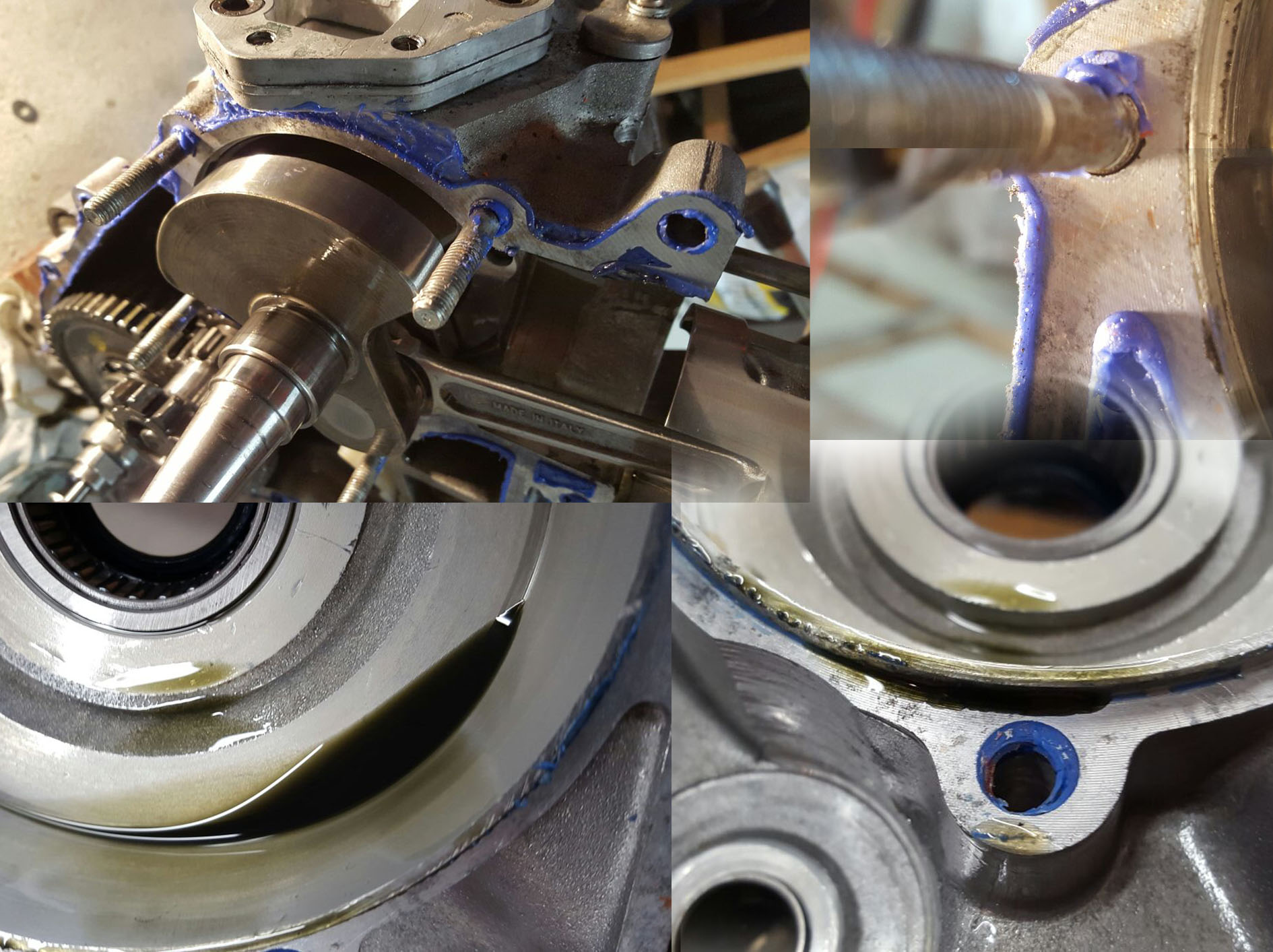

bildzusend aus dem süden:
MHR221, membran, 30er schwer einstellbar, am prüfstand furchtbare minderleistung..
(ist dersselbe wie ein etwas älteres post aber nach dem zweiten mal neu dichten...)
blau im bild wohl ein indiz für eine mögliche ursache...
So rein optisch beurteilt hätte ich anhand von diesen Bildern keinen Ölsauger gesehen an diesem Motor.Schaut doch Tip Top aus !

wie ich grad höre wurde der mhr221 gestern schon auf/zu gemacht und der fehler gefunden
blau war der richtige hinweis. da war doch vom motorservicierer tatsächlich keine motorblockdichtung drinnen :blink::wow:
:muah: sachen gibts :muah:
nein, das ist kein pia 125.-180 den man komplett ohne dichtung nur mit dichtmasse zusammenbaut
kein wunder dass das saugt. und wo: genau 1x raten, siehe foto rechts unten
