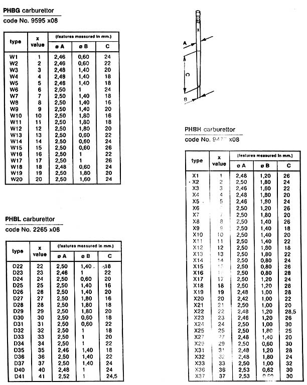

weck' mal den goockel und such' nach "needle chart dellorto" - dort findest du auf jeden fall eine nadeltabelle für dellorto "D" nadeln.
D22 ist im mittleren teillastbereich eher mager. Auspuffanlagen die eher zügig in reso gehen, also jetzt mal zügiger als ein PM40/VSP was ja nicht schwer ist, mögen aber gerade in diesem bereich mehr als die D22 liefern mag.
auslieferzustand sollte beim phbl 24 das mischrohr AQ262 sein.
mit einem AQ264 bessert sich das schon merklich, der teillastbereich bleibt aber bedingt durch die kontur der nadel eher mager.
die nadeln D26,D36 und D37 ähneln der D22. die spitzen (1,40mm) und die durchmesser am zylindrischen teil (2,50mm) sind gleich, hier ändert sich also durch den wechsel fast nichts.
nur sind bei den genannten nadeln, bedingt durch das maß der konischen länge, die winkel flacher. D22;18mm, D26;20mm, D36;22mm, D37;24mm
also werden diese nadeln im mittleren bereich fetter wirken als eine D22, weil der freigegbene ringspalt zwischen nadel und mischrohr bei gleichem schieberhub mehr fläche freigibt.
jetzt mußt du ran - testen.

Danke für den schönen Vergleich. Die D22 ist aber die fetteste der beschriebenen Nadeln, weil der parallele Bereich (x im Needle Chart) am kürzesten ist. Die D26 gibt auf gleicher Clipstellung erst dann den selben Ringspalt wie die D22 frei, wenn der Schieber ca. 4mm weiter offen ist (Unterschied x-Länge). Ziemlich viel bei nem 24mm Vergaser. Ich denke auch dass in dem Fall die ND auch noch größer sein könnte.
ich ähm, nö...
bitte schau dir die tabelle an. der wert "C" gibt die länge des winkels an und nicht die länge der parallelen. daher wird z.b. die D26 bei gleicher einbaulage früher fett als die D22, da die gesamtlänge der nadel sich nicht (wie bei mikuni) ändert. die parallele länge wird meins wissens nirgewo in einem maß angegeben.
Bearbeitet von wheelspin
ich bin jetzt anhand der verlinkten Übersicht davon ausgegangen dass:
x die Länge "von oben" bis Anfang des konischen Bereichs ist, und C die Länge des konischen Bereichs. Oder was macht das X bei den D-Nadeln?
also das "X" bezeichnet in der Dello bestellnummer die nadel.
über der tabelle steht "code no. 2265 X 08"
für eine D26 wäre das dann die bestellnummer 2265-26-08.
Quelle: Stein Dinse
Das "X" hat die funktion wie auf einer schatzkarte, da wo das X ist, ist was - in dem fall die kennzeichnung der nadel auf der nadel
Quelle: Stein Dinse

hallo, wenn ich die Nadelübersicht so betrachte, würde sich doch die "D35" bzw. "W4" evtl. noch die "W5", als Alternative anbieten,
mit Ø "A" 2,46 bzw. 2,48 mm gegenüber 2,50mm, ist eine feinere Abstimmung bei gleicher Länge des Konus, über den Ringspalt möglich,
bei dem Vergleich der Nadeln u. Düsenstöcke auf der Rolle, sollte sowas möglichst innerhalb kürzester Zeit gemessen werden, (so schnell, man halt den Gaser umrüstet)
wenn mehr wie drei Wochen dazwischen liegen, siehe auch die unterschiedlichen Luftdruckunterschiede vom 07.10. mit 1001 mbar,
zu 1020 mbar vom 30.10. (ich weiß, man muss erst die Teile besorgen)
kann ich da keine so aussagekräftigen Schlüsse ziehen,
