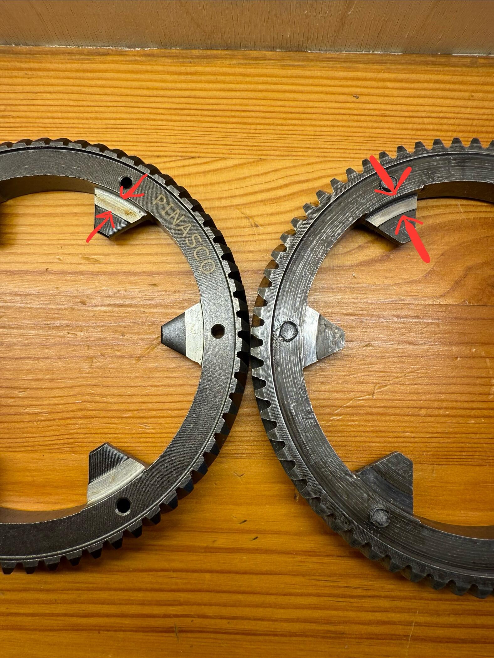

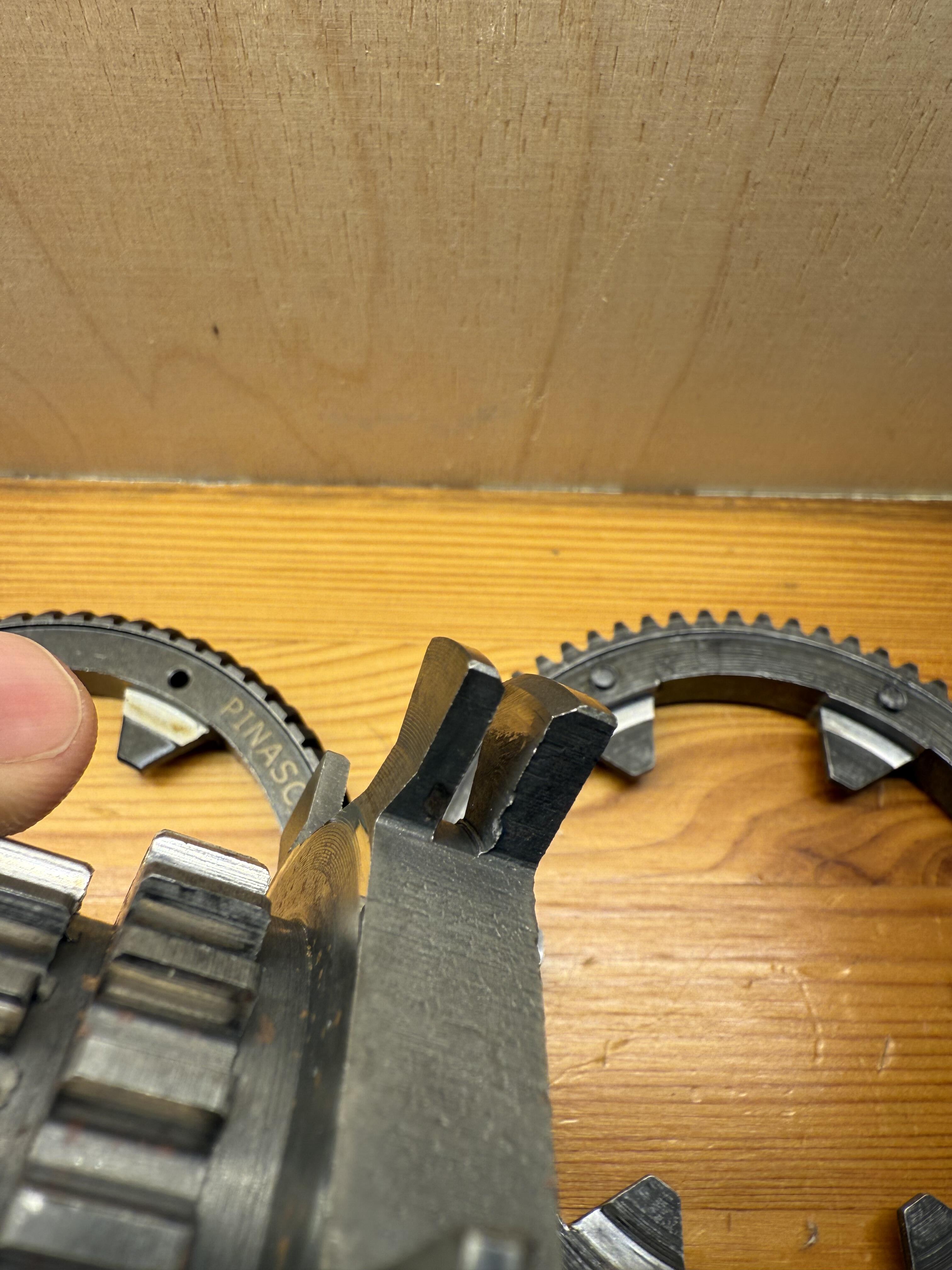

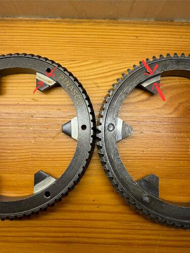

  2. Eigentlich habe ich inzwischen jede Position probiert um das auszuschließen, angefangen mit der richtigen :) Meine Vermutung ist, dass diese Fläche zu groß ist beim Pinasco: Weil es hier nicht tief genug freigeschliffen ist:

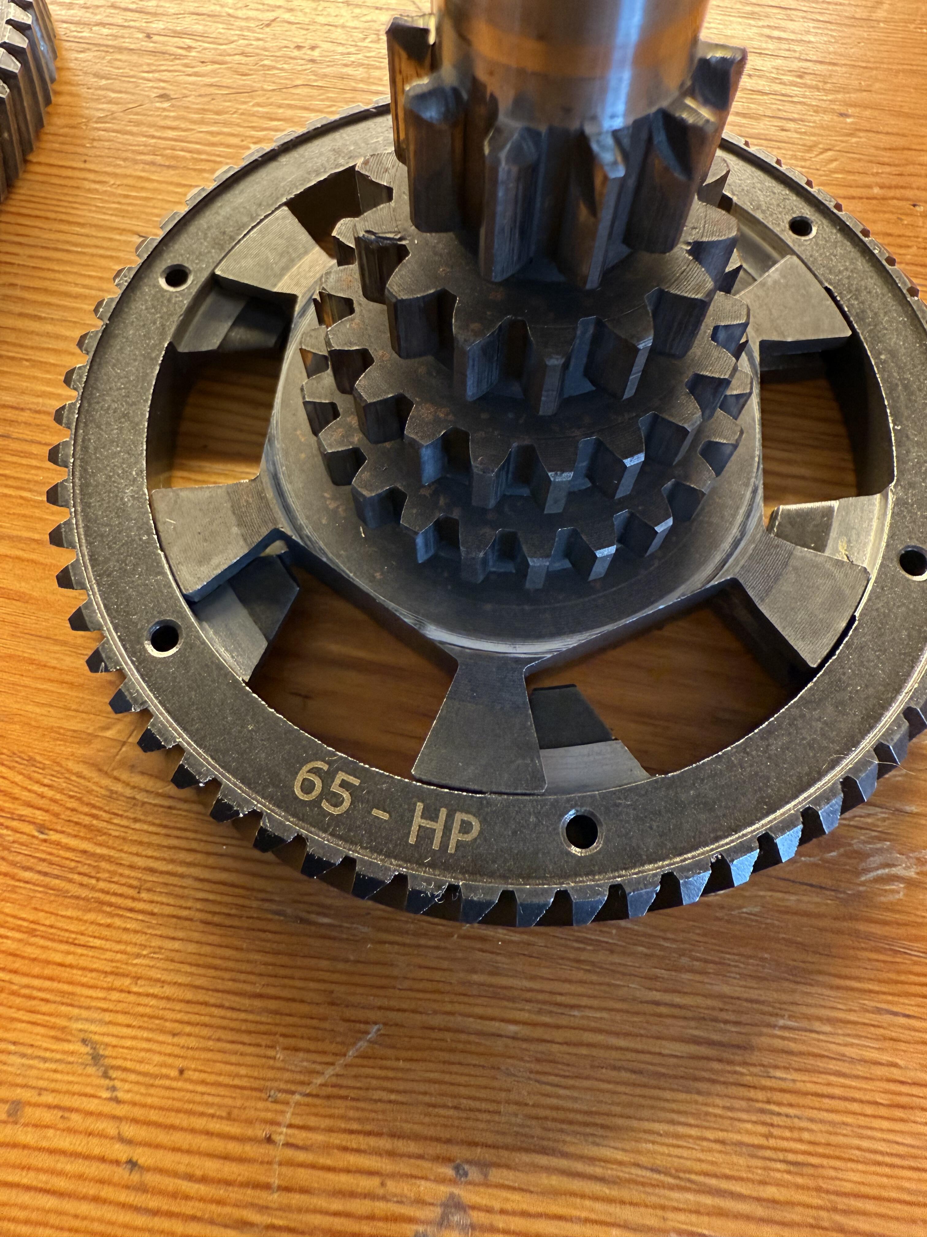

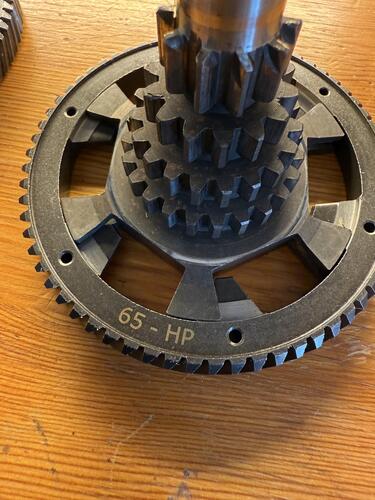

  3. Moin, hatte das Problem schon mal jemand, und falls ja, wie wurde es gelöst? Ich habe mir eine neue Primärübersetzung bestellt und bei der Montage festgestellt, dass das große Zahnrad nicht in die Nebenwelle passt. Es lässt sich maximal 5mm eindrehen, dann blockiert es. Ich habe es vermessen und festgestellt, dass es wohl an der Größe der Auflagefläche im Pinasco-Rad liegen muss. Also das was hier in Bilder silber/metallisch sichtbar ist. Im Originalrad ist die Fläche kleiner und der Tannenbaum ist deshalb nur im vorderen Bereich etwas eingeschliffen. Hatte das Problem schon jemand und falls ja, wie wurde es gelöst? Ich hätte vermutet dass Getriebeteile grundsätzlich gehärtet sind und schleifen nicht ratsam wäre.
