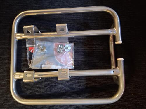

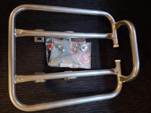

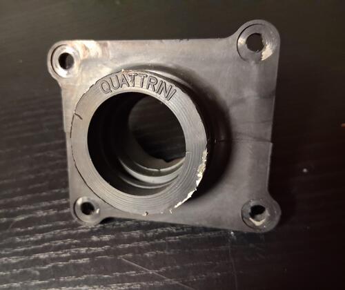

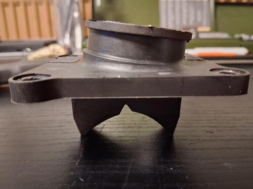

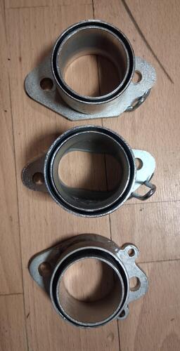

  1. Meins, 89250 Senden, Preise plus Versand Sprint Rack von K2 Customs von phantasia62 in chrom pulverbeschichtet, kaum benutzt, 80€ Quattrini M210 Ansauger, neu, 60€ JL Flansche, neu, Stück 25€, TS1 Flansch rechts im Bild verkauft
  2. Ansaugstutzen "Linke Nummer" von MMW (???) kann die Schrift nicht entziffern, keine Ahnung für was das T steht- scheint ne Neuauflage zu sein, beim Preis hat sich auch dezent was geändert https://www.jockeys-boxenstop.de/Ansaugstutzen-linke-Nummer-DELLORTO
  3. Das war auch mein erster Gedanke.
  4. damit hatte ich auch nie Probleme müsste der hier aus dem Kit sein, gab es früher auch einzeln: https://www.scooter-and-service.de/shop/vespa-shop/motorteile/vergaser-und-ansaugstutzen/2028/vergaser-montagekit-fuer-pwk-vergaser?c=635
