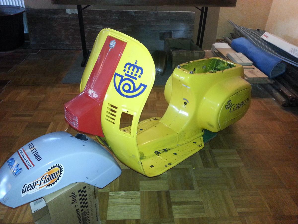

So, die Werkstatt aufgeräumt und es sind genug Teile für was Neues aufgetaucht:
Der Rest findet sich auch noch irgendwo......
post-42013-0-63210000-1411920471_thumb.j
