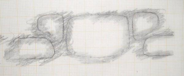

Evtl hätte man die oberen Eckradien bei dem relativ schmalen Hauptauslass noch kleiner gestalten können, um nochwas Fläche zu gewinnen.
Und evtl die Nebenauslässe im Vorauslass zum Hauptüberströmer hin etwas nach unten. So ungefähr halt:
Bearbeitet von Brosi
Was sollen die Buchsen bringen? Ich meine das ist so dicht.

imho bringen die aussen grossen Nebenauslässe nix so lange die schmalste Stelle unverändert bleibt...und da ist´s nicht so leicht daran was zu ändern ohne zu den Stehbolzen durchzubrechen oder die Stege zu schwächen...
Das sehe ich auch so. Reiß die Ports deutlich nach oben und unten und ein bischen in die Bolzen auf, und spar Dir den Aufwand mit den Buchsen. Dann sieht das nicht nur wichtig aus, sondern bringt am Ende auch was!
hm ich weiss nicht ob mir das so gefallen würde, wenn in den stehbolzenkanälen heiße abgase rumschwirren...
glaub ich auch. man könnte im bereich der engstelle nach oben und unten gehen, gäbe zwar nen langen hohen schlitz und vermutlich etwas größere thermische belastung auf den stegen, aber immerhin querschnitt.
finde das ist pfusch wenns da offen bleibt.
Ich möchte auch keine stehbolzenheizung haben!

Hauptproblem ist, so denke ich, dass die Stehbolzen bei eigentlich jedem Vespa-Tuningzylinder immer eine thermisch kritische Stelle ist. Wenn dann in diesen Kanälen noch Abgas mit weiß was ich wie viel Grad drin ist, wird diese "Problemstelle" nicht gerade besser! Deswegen wäre ich auch für Buchsen...
Bearbeitet von Jonas MoetersSC
Klar sind Löcher nicht besonders schön, aber ich sehe kein wirklich großes Problem damit.
Das was wir da an unseren Motoren so bauen, ist doch ich vielen Bereich abseitz irgendwelcher Normen und könnte ohne Rosa-Vepsa-Brille als Pfusch bezeichnet werden.
An den Stehbolzen gibt es thermisches Problem, weil die Wärme durch die Kernbohrungen eben nicht mehr so gut abgeleitet werden kann (Luftpolster).
Dass die Bolzen heiß werden ist doch egal. So ein Zylinder wird doch eh total ungleichmäßig warm. Aufgrund des Spiels der beweglichen Teile, funktionierts trotzdem.
Wenn es entlang der Stehlbolzen ein unlösbares Thermisches Problem gäbe, würde ich mal Wäremleitpaste versuchen...
Direkt am Auslass ist es aufgrund der Frischgasverluste im mittel nicht ganz so heiß. Wenns da richtig heiß wäre, würden die Mini-Alu Steg wegschmelzen, was ich aber noch nie gesehen habe.
Offene Auslasskanäle lassen sich ohne Buchsen dicht bekommen. Wenn mir jetzt noch jemand ein Diagramm vorlegt, dass mit Buchsen die Leistung steigt bin ich auch schon ruhig. An sonsten behaupte ich weiter, dass an dieser Stelle beim M1L die TA/Leistung deutlich korrigiert werden kann.
Die Vorteile überwiegen aus meiner Sicht ganz klar den Nachteilen. Im übrigen wird es auch mit einer Buchsen im Bereich der Auslasskanäle für den Stehlbolzen heiß. Die Wandung ist sehr dünn und noch dazu aus Alu.
Für mich hat es mehr Kick Gefahr zu laufen einen neuen (Alu) Zylinder zu zerfräsen, anstatt "immer auf der sicheren Seite" zu sein und primär nur "GSF-Konforme-Projekte" nachzubauen.
Zu den offenen Kanälen kann ich sagen: "Bei mir hats funktioniert"

Es kommt drauf an, wie nah der bolzen an die 450 grad kommt. ein elastisch längender bolzen macht zwei dichtflächen undicht, wenn er sich plastisch verformt darfst du in auch noch dauernd wechseln, irgendwie doof. Die Buchse gibt dir wenigstens ne kleine isolierschicht aus luft. Daher wäre es für die beantwortung der frage der dauerhaltbarkeit, aus meiner sicht unumgänglich, die zumindest ungefähre temp zu wissen.
Wo liegt das Problem beim buchsen setzten?
Ist ja keine Hexerei 2 alu hülsen machen zu lassen und dann einzusetzten.
Der Querschnitt wird dann leider wieder minimal verringert.
In jedem von meinen 210er malossi Zylinder mit gefrästen Auslass habe ich 1-2 buchen drinnen.
Mein 207er polini hat 2 buchsen drinnen.

Ich denke auch, dass das thermisch nicht sooo bedenklich ist.
Immerhin pustet Auspuff ja auch wieder "Frisch-"gas zurück in den Zylinder...
Außerdem haben die Stehbolzen im M1L ja ohnehin fast ne H7 Passung :-D
Denke nicht, dass da soviel Abgas in die Bolzenkanäle abhaut.
Kannst ja auch die ersten 1000km ultra fett fahren, dann koken die Löcher schön zu!
Alternativ könnte man die Stehbolzen ja mit einer Wärmeleitpaste o.ä. beschmieren - wenn es sowas mit entgegenkommenden Materialeigenschaft gibt/gäbe....
