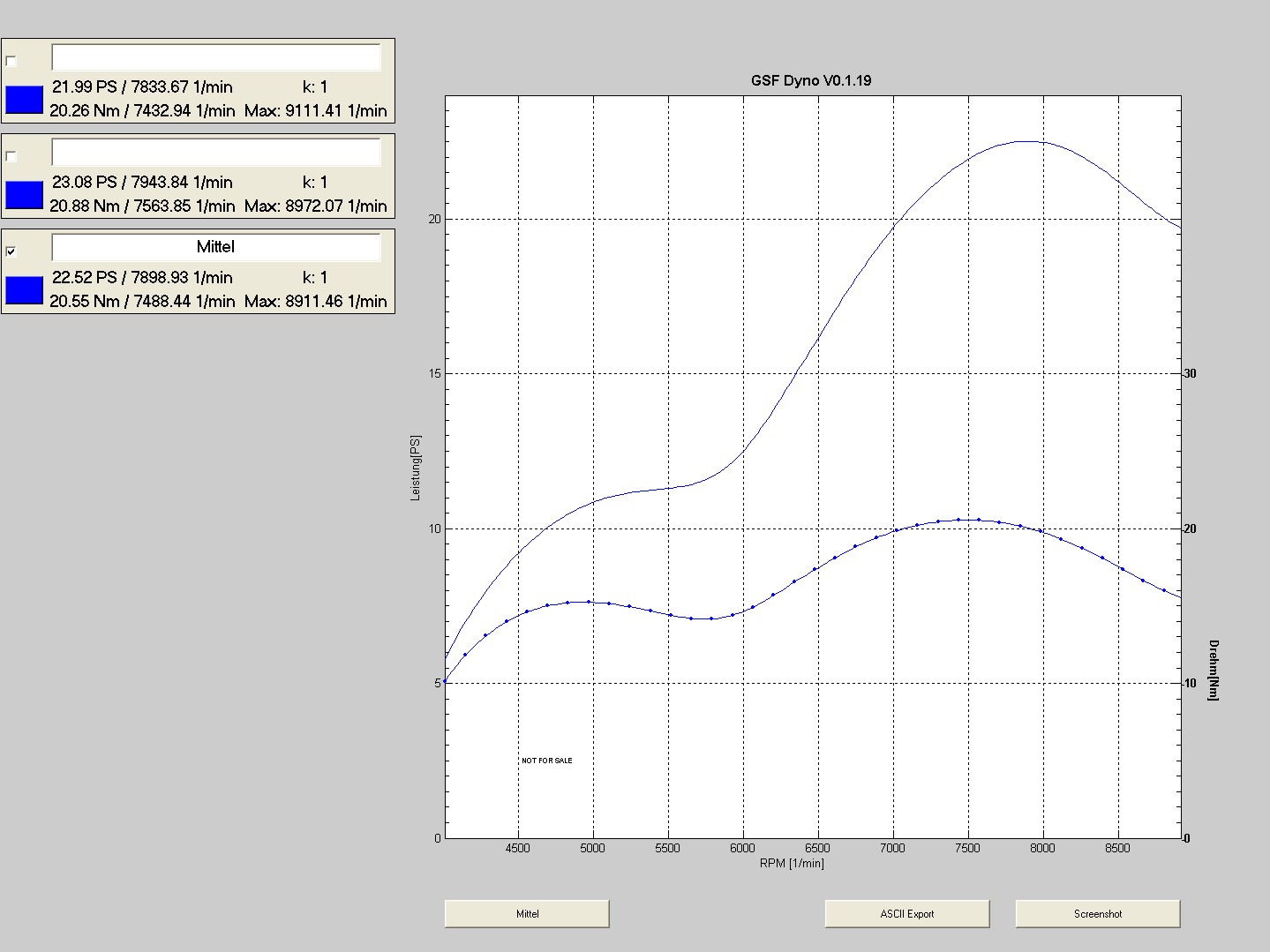

22mm Stinger tuts aufm M1L nachweislich, wenn auch noch fett bedüst.
GSF-Dyno vom mnemonics-Falc mit PM40-Nachbau mit Eigenbau-Krümmer:
20ps hätte ich auch geschätzt, es aber nicht laut sagen getraut!! aber deiner ist ja noch ordentlich umgearbeitet was ich grad glesen habe.
edit fügt setupinfo ein:
pm40 kürzen....ist fürs nächste weekend vorgesehen sowie einen anderen dämpfer (+ gr. durchmesser vom rohr davor), sowie einen kompletter größerer krümmer (aus heizungsrohren :-D.
60x54 mit pm40 nachbau und aufgeschweißtem und gefrästen krümmer.
danke für diese kurve! :-D
dh mitn nixe clone auf 23ps?? wahnsinn!
Die sieht für mich arg glatt aus. Was waren denn so für Parameter gesetzt? Whatever.
bitte doch mal auf nen "echten" prüfstand gehen... ich habe mal versucht mit meiner lammy mit dem GSF dyno einen vergleichbare kurve zu erstellen und habe es nach gut 10 läufen ned geschaft auch nur annähernd an brauchbare werte zu gelangen..

Wobei das nicht ganz der Wahrheit entspricht - es wurde nur ein neuer Krümmer gebaut, Stinger hatt schon ~23mm und wurde belassen, Dämpfer wurde auch belassen, da das Ganze nach dem Krümmerumbau leiser war...
Wenn sich die Gelegenheit ergibt, auf jeden Fall. Weiß wer einen P4 in Tirol?
Zur Kurve: Wie immer darf man bei GSF-Dynokurven die Absoultwerte nicht ganz ernst nehmen, ich hatte aber zumindest eine 11PS-P4-Messung einer anderen PV zum "Eichen".
Ich denke aber Abweichungen im Bereich +-10% sind realistisch.
