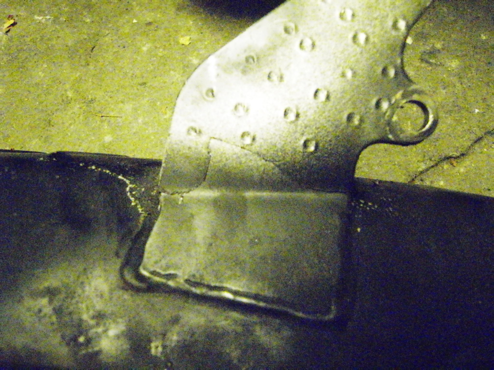

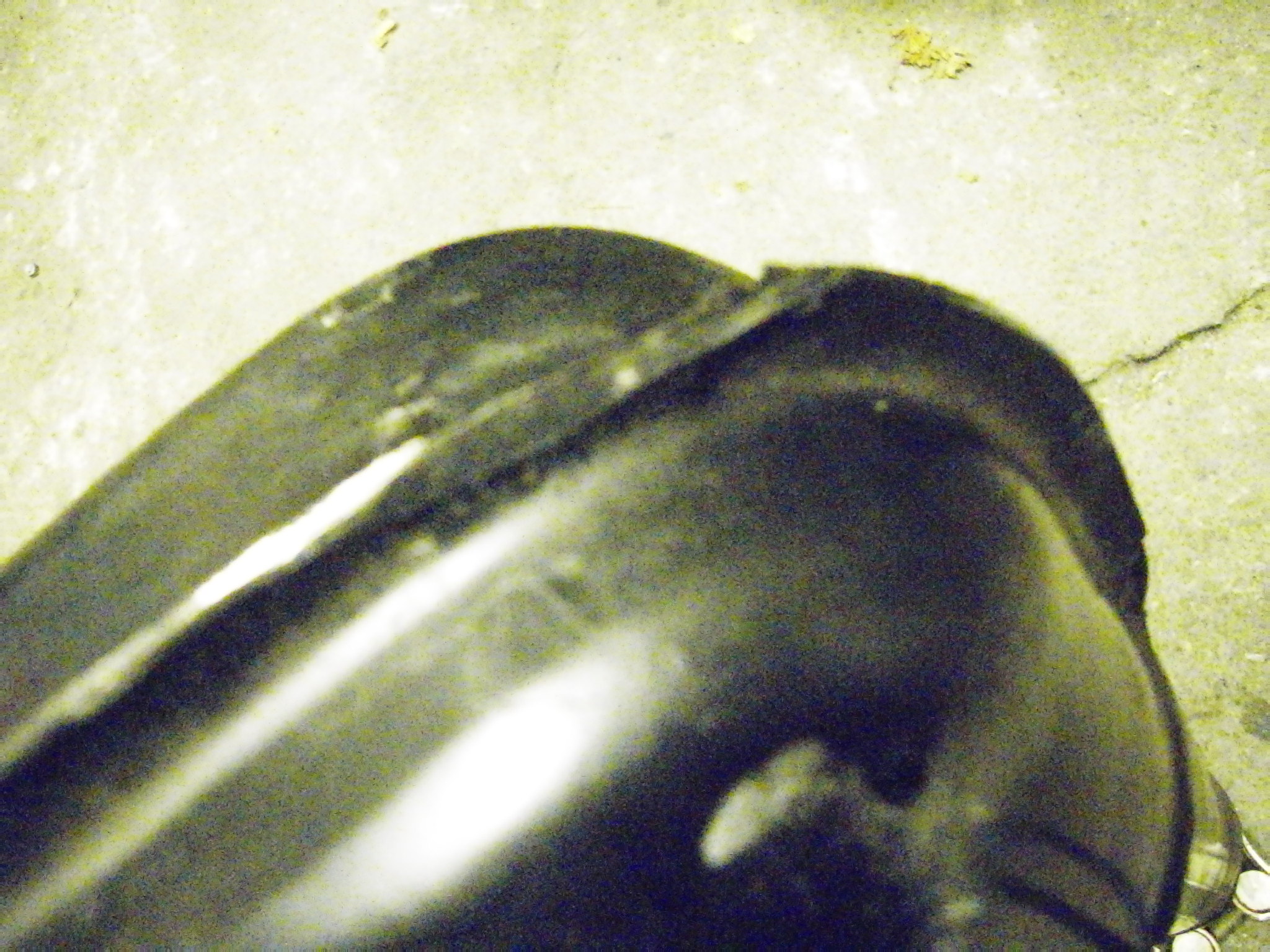

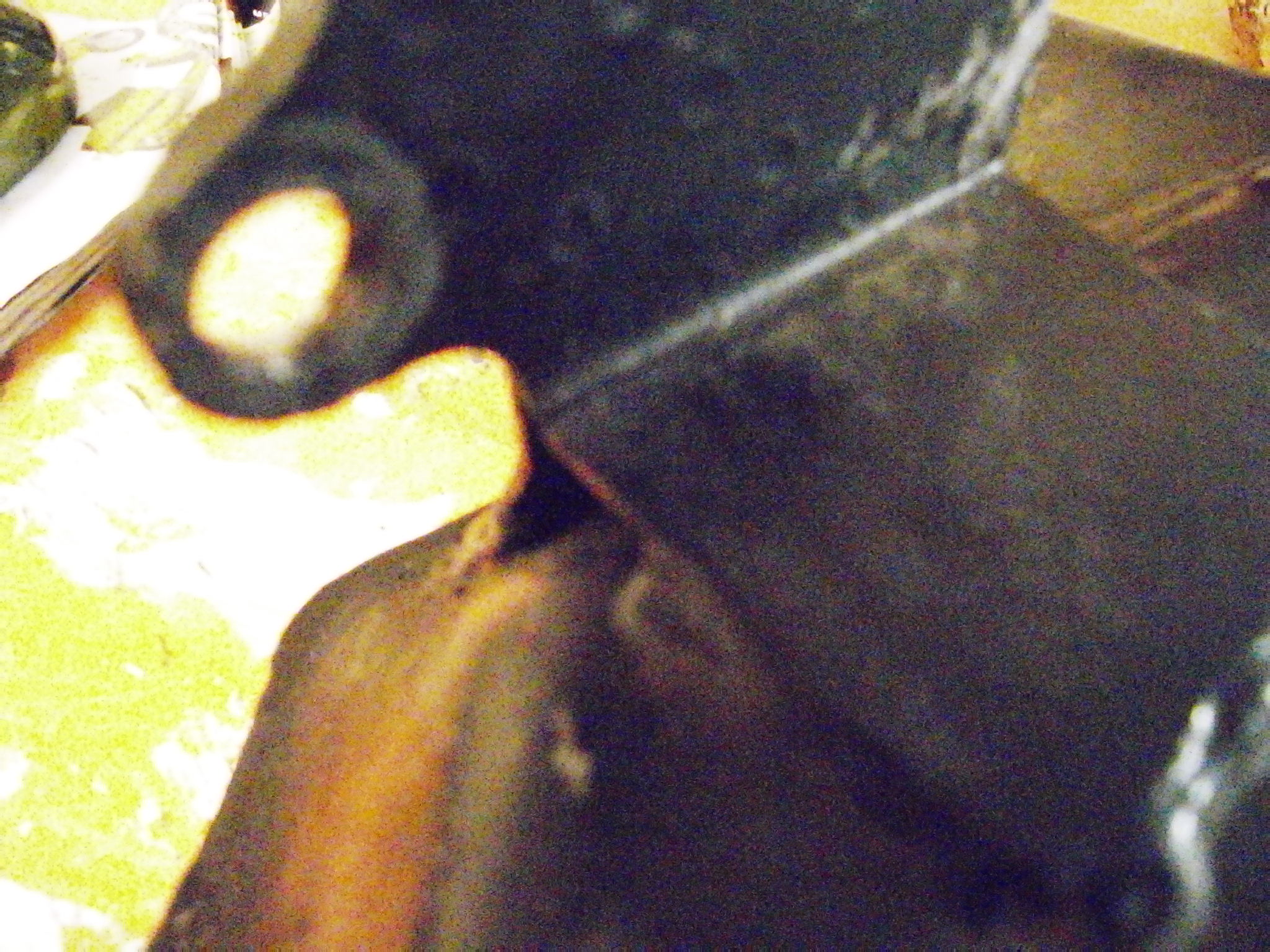

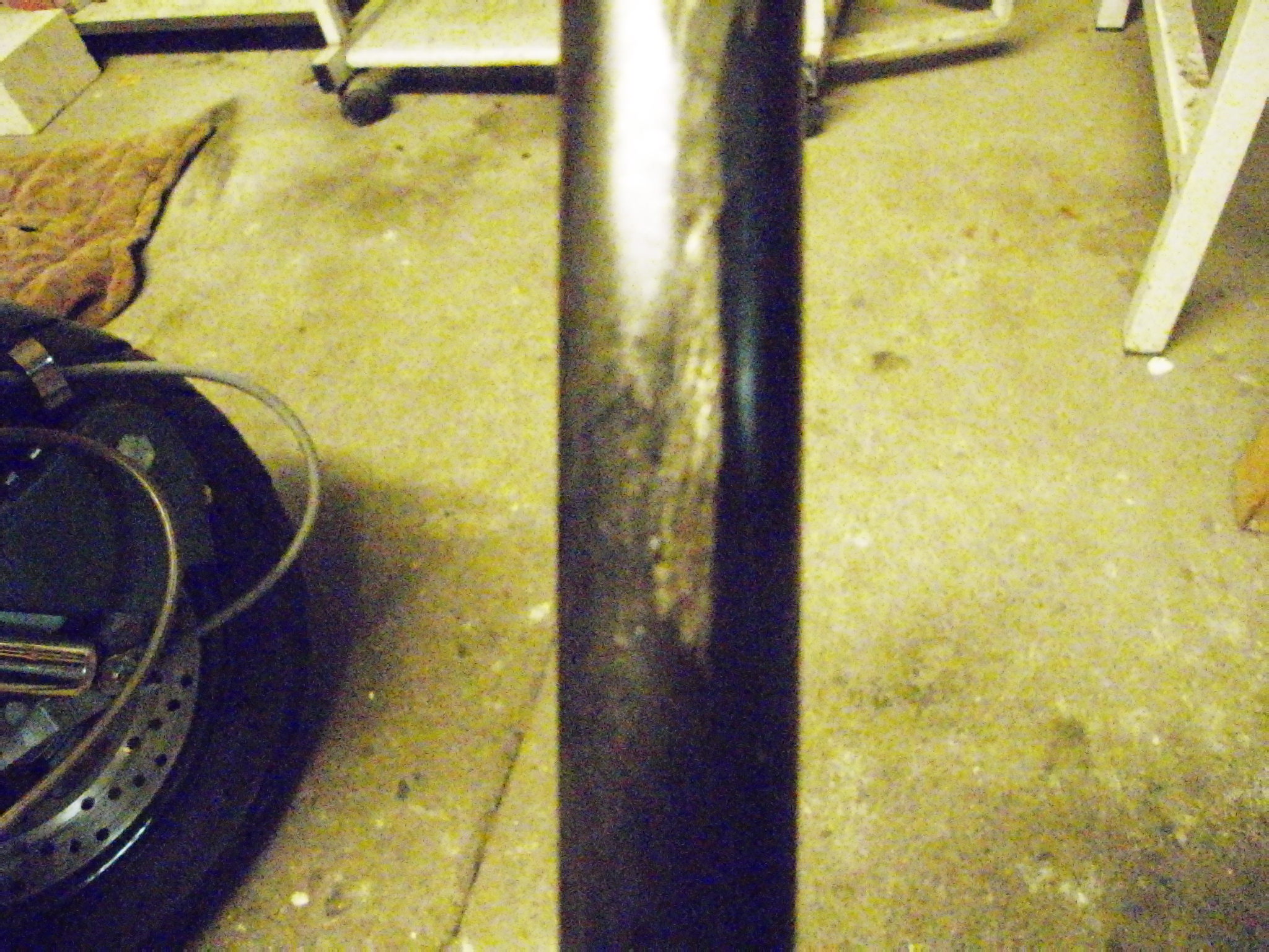

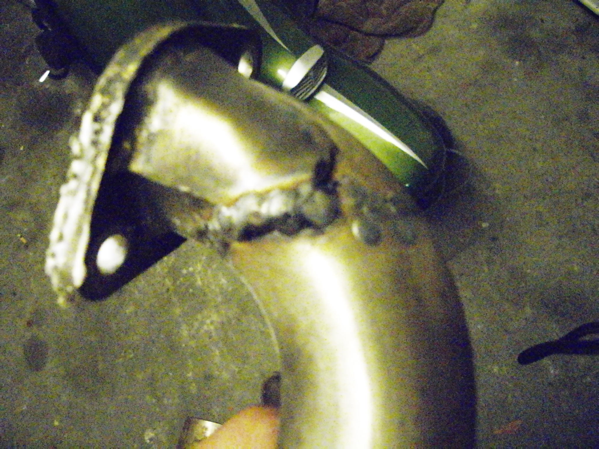

:-D also hier nicht ganz so gute Bilder von meinem Anchillotti.Wird jetzt noch mal ordentlich geschweißt und dann müßte der passen.
Auf den Bildern 2-4 kann ich nichts erkennen, aber die anderen sind deutlich genug. Wenn du den Puff ohne deutliche Verspannung montieren konntest ( :-D ), dann würde ich das Teil reklamieren. Grundsätzlich, sonst lernen die Hersteller nie was draus.
