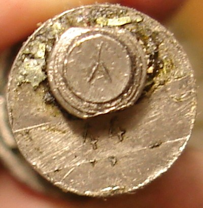

Help please.
GS3 Typ 162 EZ 1959, hier die beiden Schließzylinder:
Lenkschloss, ist das ein Y 44? :crybaby:
Angehängte Bilder: GS3_Lenkradschloss_Y_44.jpg

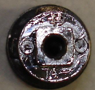

Gepäckfach: Auf dem Bügel ist SY 1 eingeschlagen, aber was ist das auf dem Schließzylinder? Das unten sieht wie eine 14 aus. SY 14?
Angehängte Bilder: GS3_Schlie_zylinder_Gep_ckfach__evtl._SY_14.jpg
Ach ja: Schlüssel habe ich natürlich nicht dafür. Am Lenkschloss hat sich schonmal ein Schlüsseldienst versucht, aber erfolglos. Kann man die Schlüssel jetzt nachmachen?

Also backenschloss ist dann wohl SY1, das andere an dem Schloss wird eine Seriennr oder E-Teilnr sein,
bei dem Lenkschloss ist es schwer zu sagen ob das ein Y sein soll.
Ansich haben die GS ein SY verbaut, also der Nachfolger vom Y was ansich bei Hoffmann drin saß.
Kann man jetzt schlecht erkennen...ist das 44 eingeschlagen oder mit eingegossen?
Wenn eingeschlagen kann es hinkommen.
Zur Not kann man die Dinger auch meist zerlegen und dann selbst passend was feilen...
