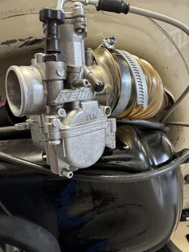

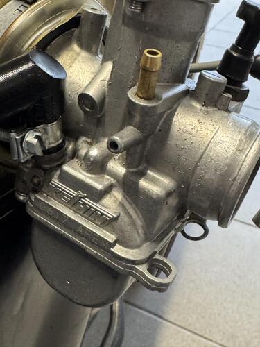

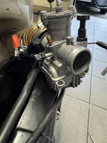

habe einen 28er KEIHIN erworben. Frage an das geschulte Auge. Ist es ein Original? Der Schieber und die Nebendüse haben den KEIHIN Stern.
Manche haben den Messingsnschlusd über dem Überlauf nicht. Zu was ist der Messingeinlass da? Öl? Muss der verschlossen sein oder offen?
Bei manchen KEIHIN 28er  sehe ich auch einen oder beide oberen Überläufe verschlossen? Was ist der Sinn?
Schwimmerstsnd sollte 19 mm betragen und knapp unter Dichtungsfläche liegen? Ist das korrekt?
Am 4.8.2025 um 23:21 schrieb jolly66:
Mittlerweile sind Fälschungen so gut gemacht, dass man diese nicht mehr auf Anhieb erkennt.
Es steht auf Fälschungen nur noch selten "Kaihien" oder ähnliches.
Dein Vergaser könnte original sein und dass Schieber und die Nebendüse (auch wenn man beides tauschen kann) den Keihin-Stern haben, ist schon mal gut.
Könnte ein Entlüftungsröhrchen sein.
Kein Ölanschluss!
Kann ich mir nicht erklären und kenne ich auch nicht. Überläufe sollten offen sein.
Korrekt.

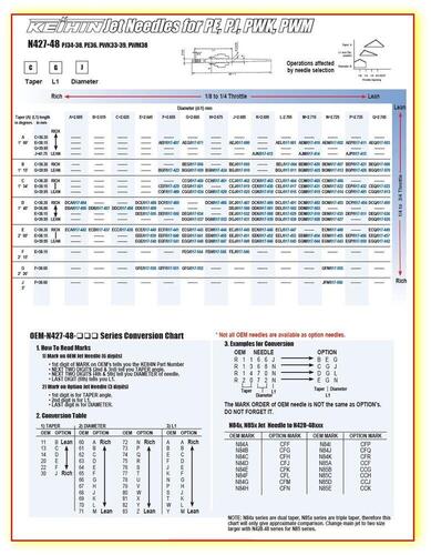

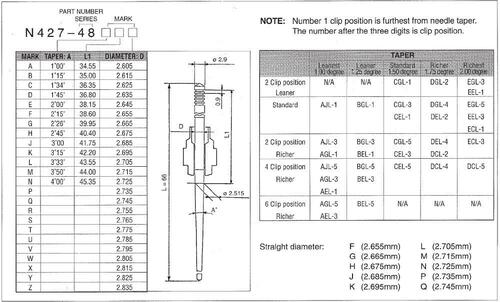

Kurze Frage in die Runde: Ich habe ein Nadelset von Polini für meinen 28er - ich würde gerne den 1/4 Bereich leicht anfetten bin mit der Nadel allerdings schon bei JJH (4) angelangt. Clip 5 nicht mehr fahrbar.
Wie verhält es sich mit den Maßen Polini zu Original Keihin bei den Nadeln?
2019 waren die wohl weniger "toll":
Düsen vermesse ich mittlerweile immer vor dem Einbau - Für Nadeln fehlen mir aber die Werkzeuge. Kann ich JJF/JJG Keihinnadeln bestellen oder werden die zu sehr von den Polininadeln abweichen - Hat da wer Erfahrungen?
Bearbeitet von DerGary

meine Notizen von der letzten AFR Fahrt (vor einigen Wochen bei um die 18 Grad) (Setup: 177 Stelvio 1,0, 60 Glocke, vforce4 MMW1, voyager)
55 / 135 / JJH (Polini) 4. Clip, LLGS 1,75 raus
1/8: 13,5-14
1/4: 14,2-14,7
Nach 1/4 deutlich angefettet aber nicht weiter abgefahren, wollte mich erst um den 1/4 Bereich kümmern.
Bin ich da nicht schon eher fett unterwegs in dem Bereich? Habe vorgestern den Motor nochmals abgedrückt (nur Überdruck), da war es dicht.
vor 1 Stunde schrieb mrfreeze:
Welche Nadeldüse hast du denn verbaut?
Eine Frage vorweg: ist es OK wenn die Nadeldüse mir entgegenfällt? Bin da nur leicht gegen gekommen.
Ein Durchmesser sollte 33 betragen, den anderen bekomme ich nicht gut gemessen. Sollte zw. 26-28 liegen. Ein 2,5er Bohrer wackelt noch leicht.
Es geht um die Länge der Nadeldüse.
Es gibt wenn ich nicht irre 10mm, 11,2mm und 12mm.
Die Nadeldüse wird durch das Mischrohr gehalten, also macht das nichts wenn sie locker sitzt.
vor 3 Minuten schrieb mrfreeze:
Ah pardon! 10mm
