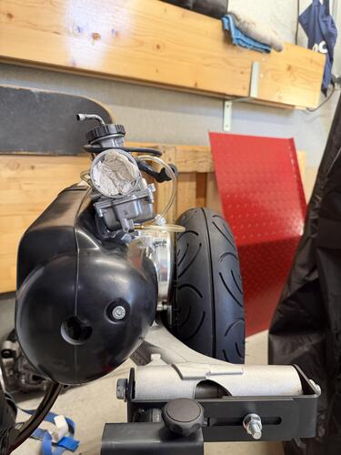

Wie schräg darf ein Keihin PWK denn stehen um ihn bedenkenlos noch fahren zu können.
Meiner steht 15 Grad schräg.
Haube mit Heißluft anpassen geht leider nicht weil es die BSK Haube ist.
Ich würde lieber die Haube zerschneiden als den Vergaser so schräg zu lassen. Welcher Zylinder ist verbaut?
Bearbeitet von timo123
VMC deshalb so wenig Platz.
Dann werd ich mir vom LUZ nen Adapter für den Ansaugstutzen mit bisschen Versatz machen lassen. Dann sollte er gerade stehen. Denk max. 1 cm Richtung Rahmen ist ausreichend
Habe auch diese Haube, mit etwas Kunstharz und Glasfasermatte kann man das eigentlich ganz gut machen.
Habe auch Farbe für das Kunstharz verwendet, dann muss es nicht lackiert werden.
Da du eine Pumpe hast, sollte die Schrägstellung kein Problem sein.
