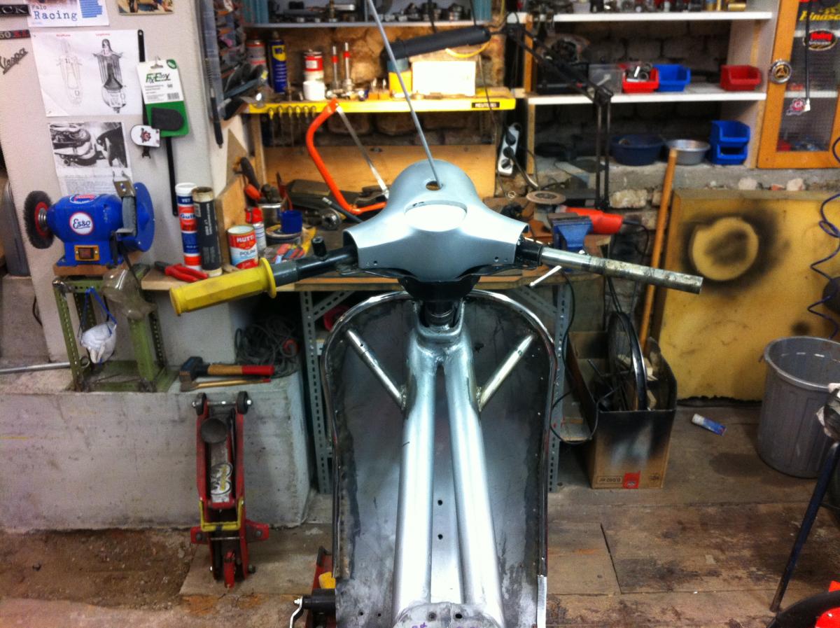

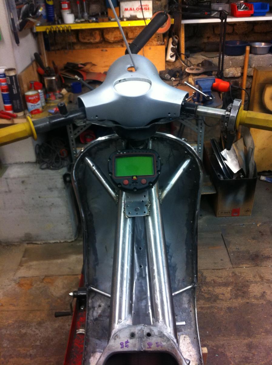

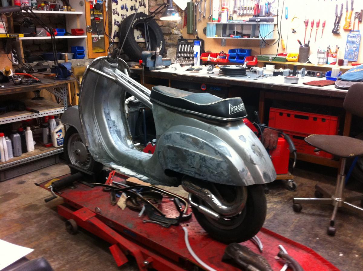

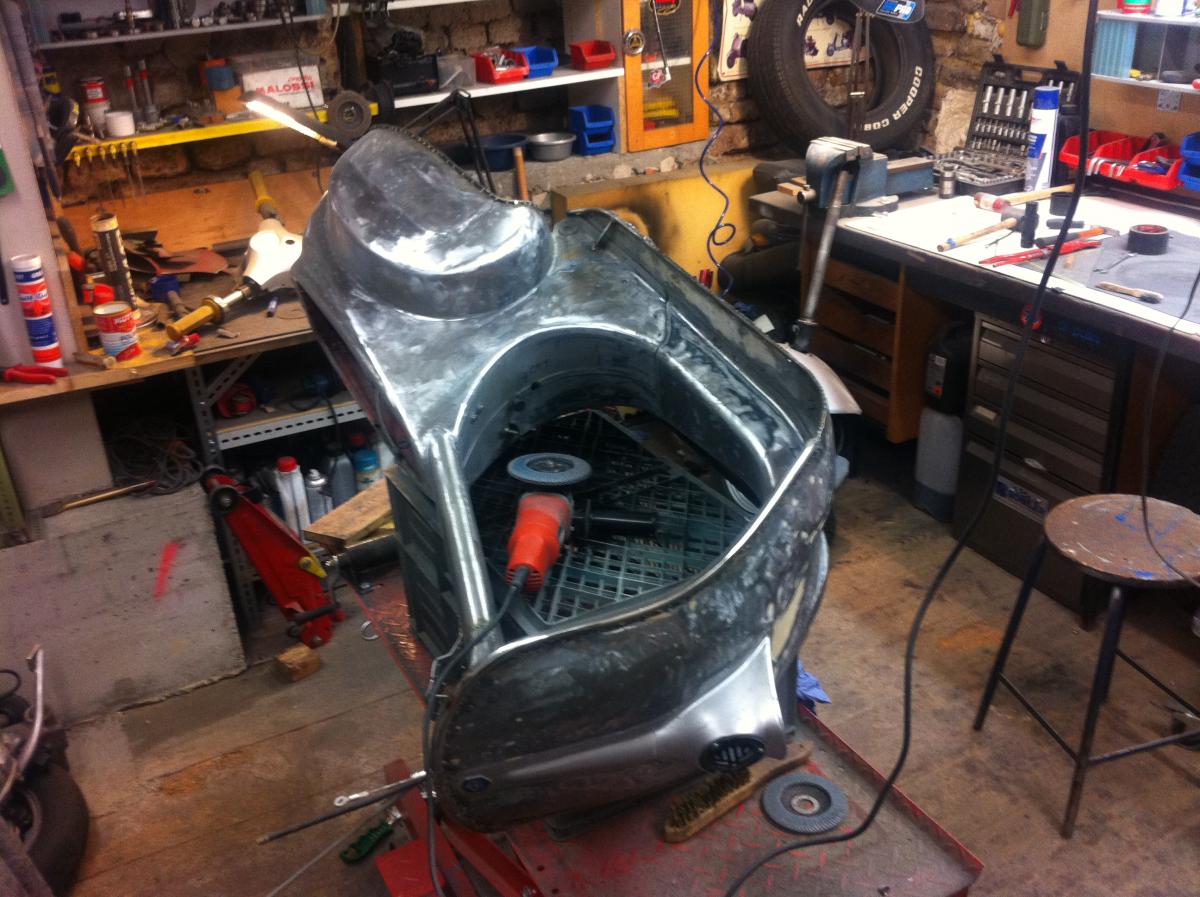

..um das topic wieder mal bisschen mit Bildern zu versorgen.
weiter gehts.

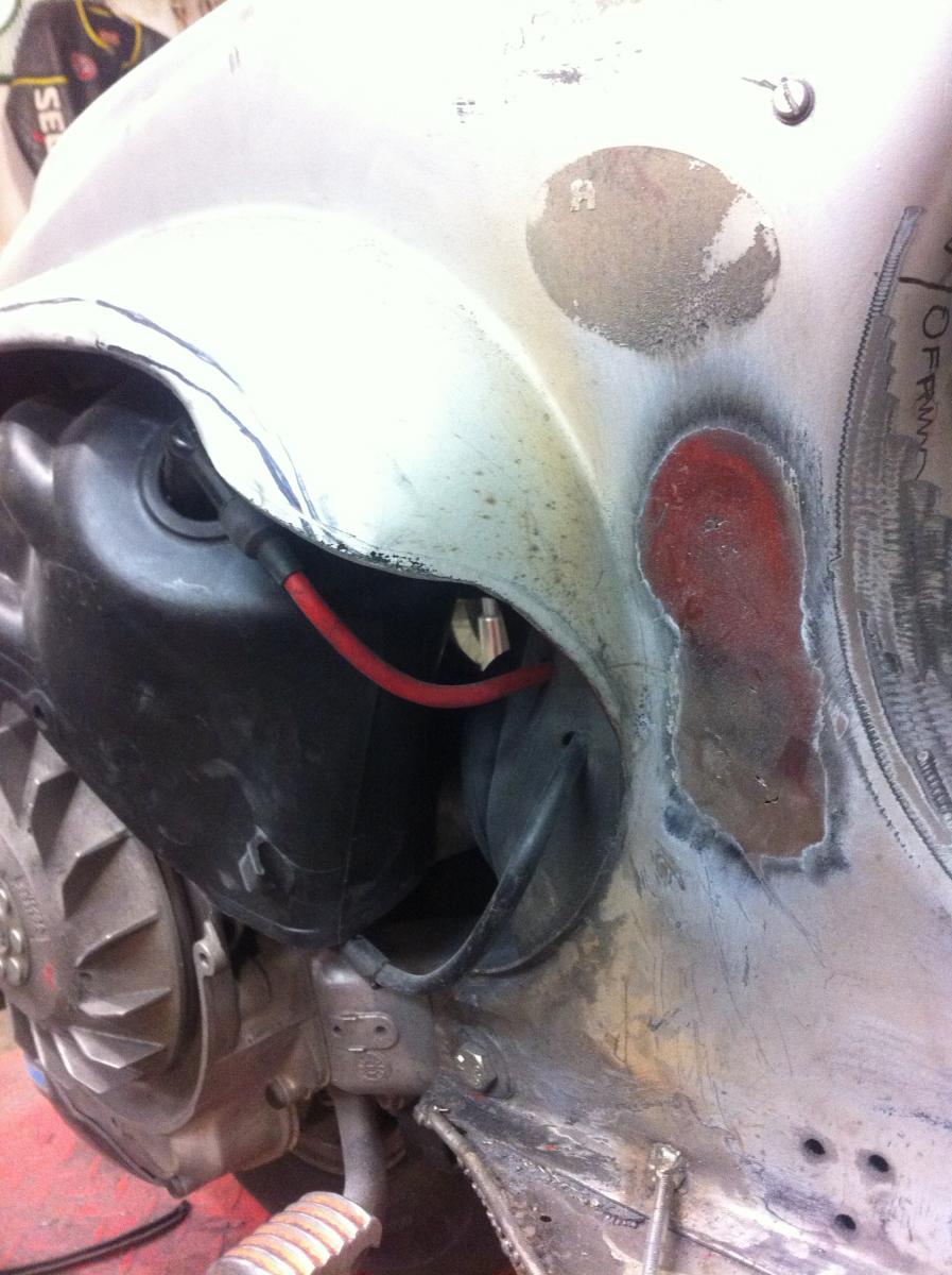

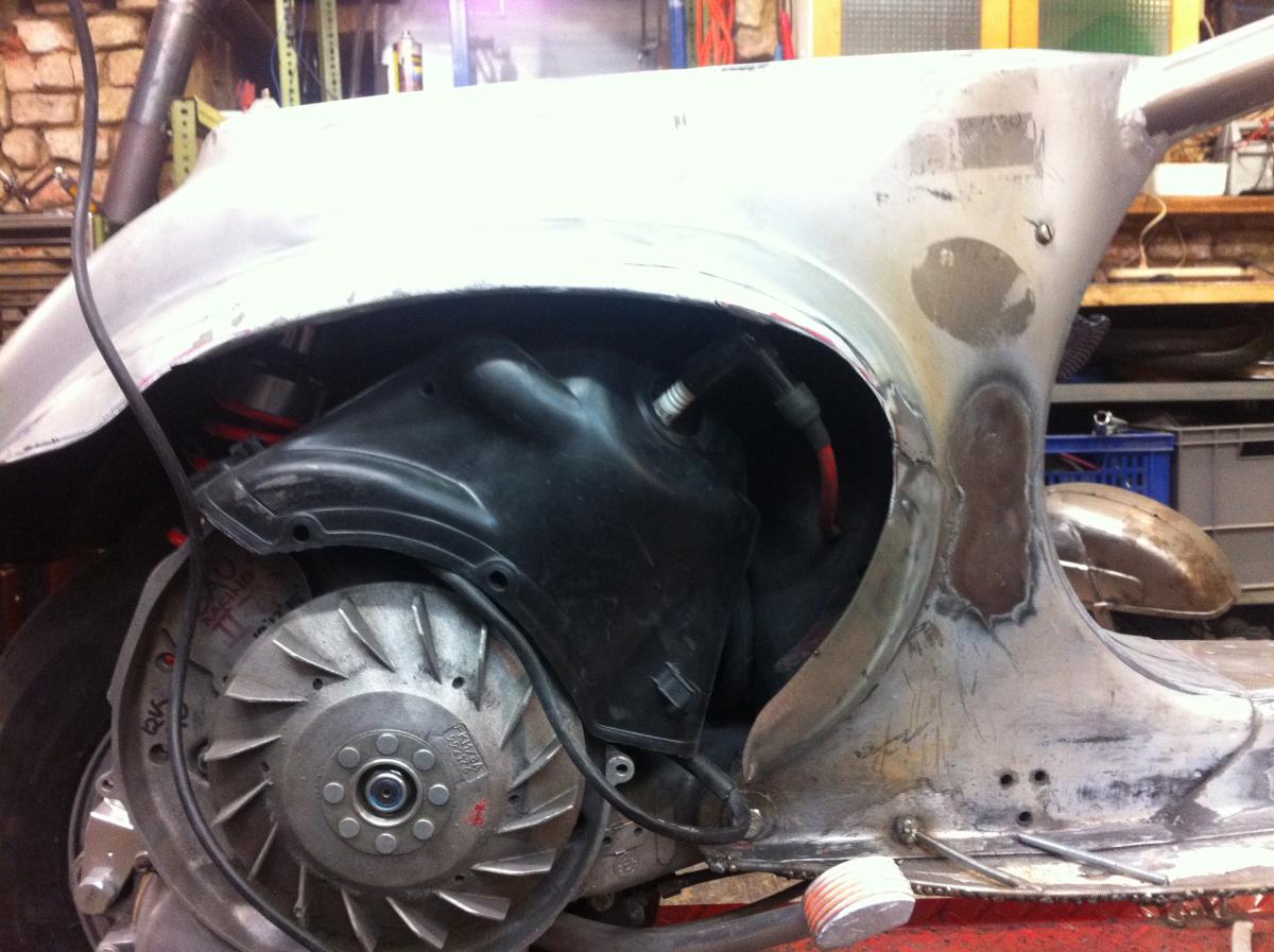

auch endlich mal zeit gefunden, eine alucubond platte in wien zu organisieren (gar ned so leicht)

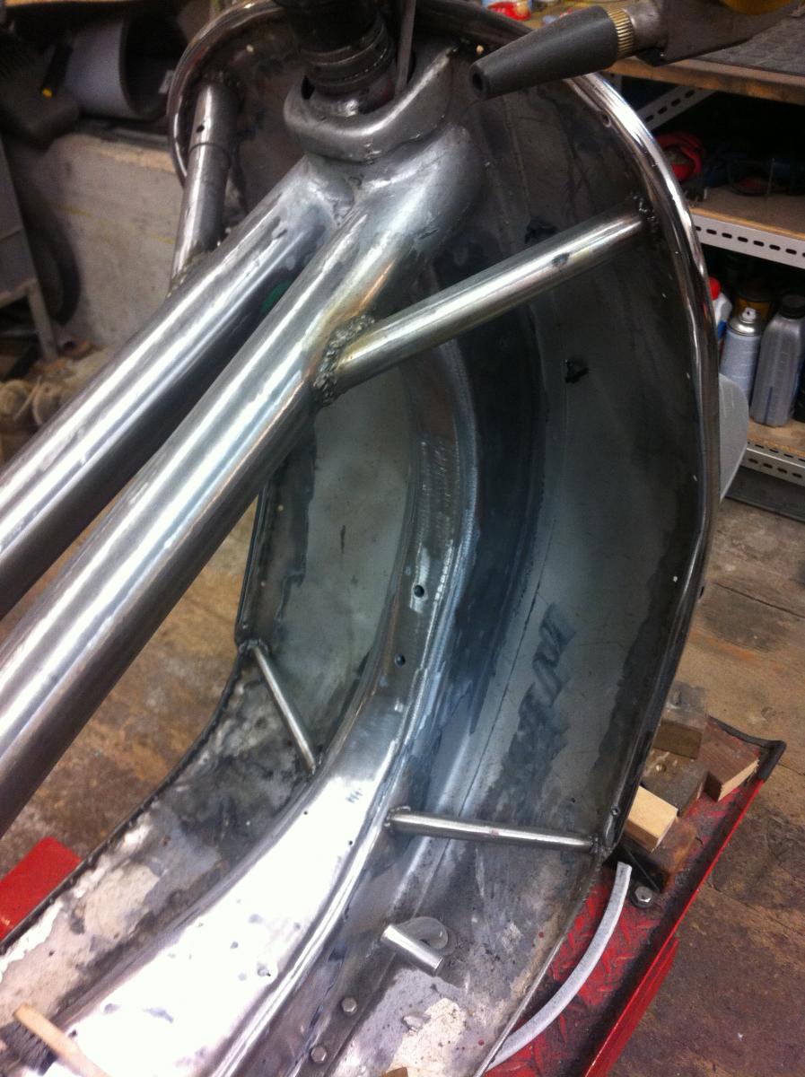

wien man sieht, schweissnähte vom feinsten :-). aber das Projekt soll auch so eine art sinnvolle Resteverwertung und schweissübung in einem sein.

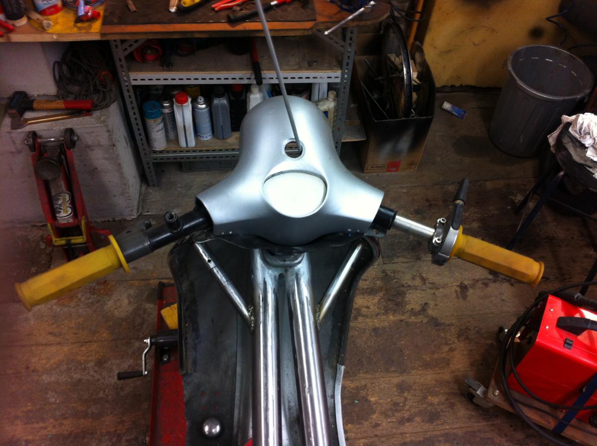

fehlt nur noch ,,Lackierung,, fertig machen, Sitzbank überlegen und durchstiegsplatte, dann alles wieder einhängen, starten, einstellen....siegen  :-D

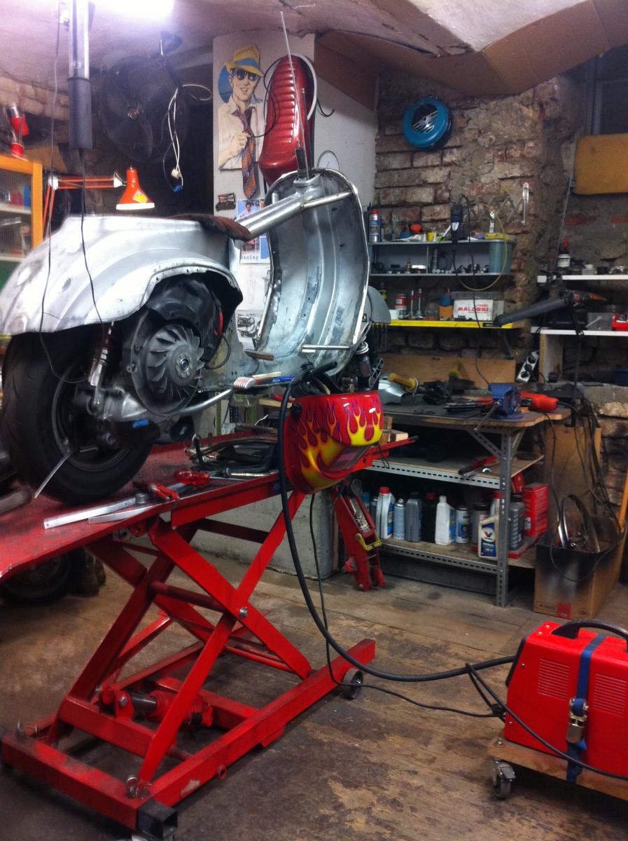

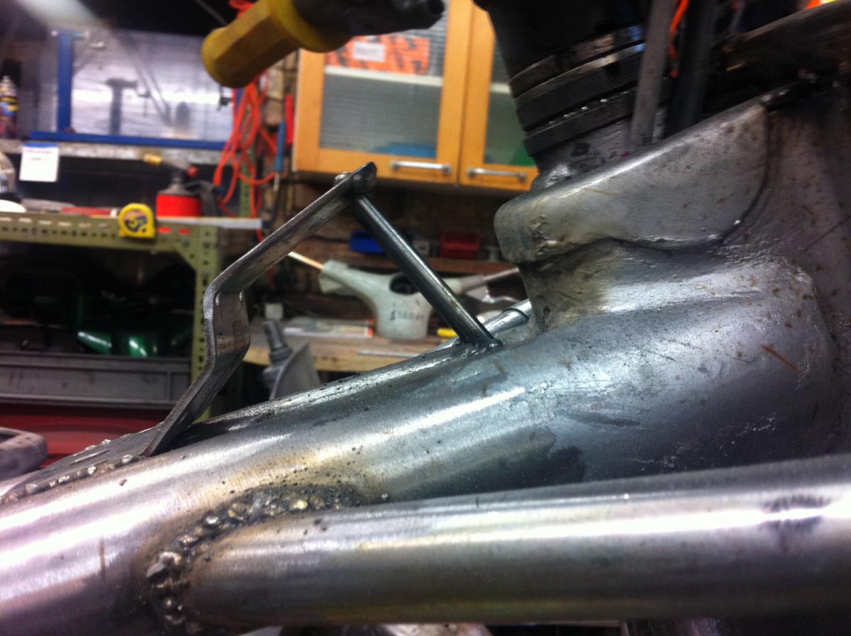

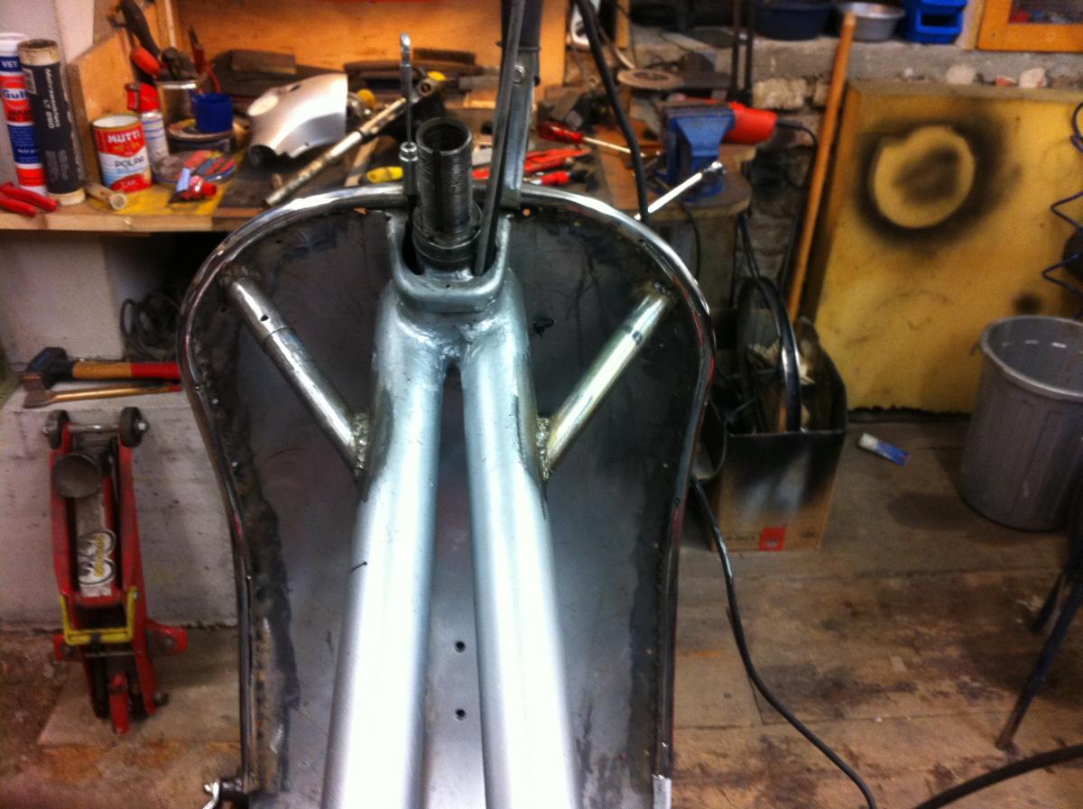

weiter gehts.

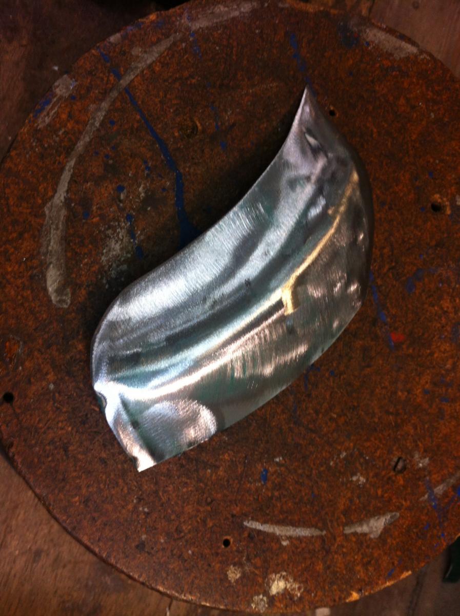

Echt Fett! Bis auf die Schweissnähte - da hättest auch Tixo verwenden können :-D

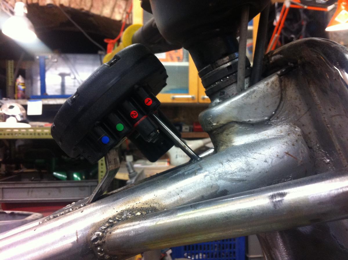

Die Position des Laptimers kannst vergessen, bist Du da runter schaust und was abliest bist du längst von der Strecke. Hatte ich auch so und mittlerweile geändert.

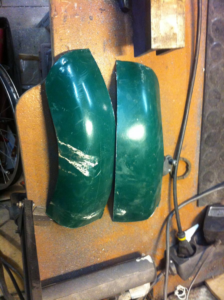

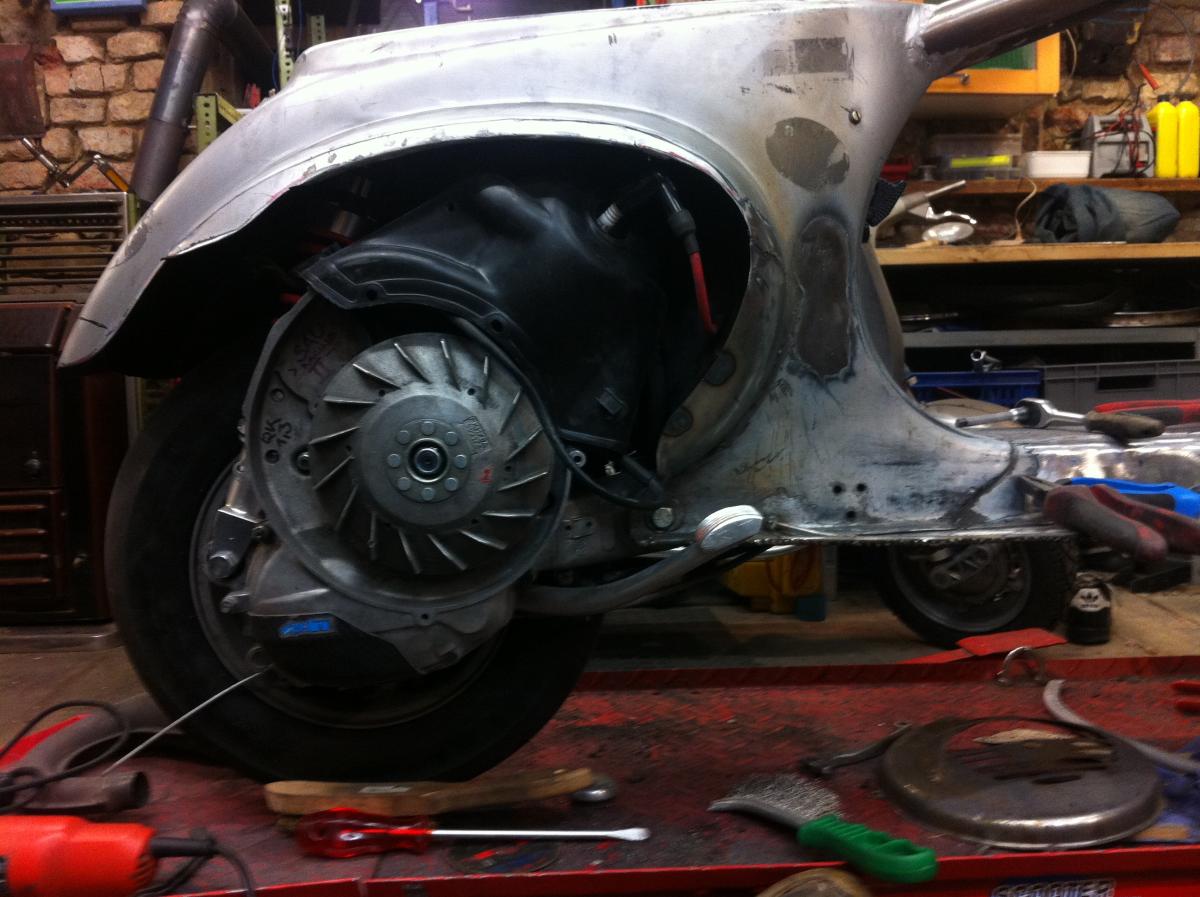

@simonB:
Hast du zufällig die weggeflexten Karosserieteile
noch rumfahren und brauchst sie nicht mehr??
An denen wäre ich interessiert.
Ich hab da ein paar Rahmen die noch Blechstücke benötigen.
Wäre fein wenn da was für mich abfallen würde.
:sigh::-)
sorry, ich selbst hab ja nix weggeflext. das war schon alles so, nur in noch ärgerer Optik.
sprich. wie weggebissen.
@minikin: jo, i weiss eh. is eher zur show. aber eventuell kann man ja die gespeicherten Daten verwenden.
weiss auch gar nicht wie der funktioniert, war beim ,,Bausatz,, dabei. warte noch auf Schaltplan, bzw. kabelsatz.
Für den Alfano brauchst du keinen Schaltplan! Bin den am Kart gefahren, Drehzahlsensor dran, Magnetsensor für die Rundenzeit, Strom hat der über Batterie
Aufpassen Magnetsensor für die Rundenzeit so weit unten wie möglich montieren, sonst hast du keine Rundenzeit! Anleitung gibts auf Alfano.de
