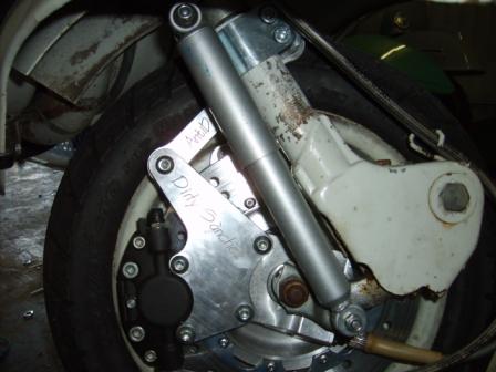

  • So, mein Druckpunkt passt einigermassen, wenn das Wetter mal wieder längere Probefahrten erlaubt wird ausgiebig getestet. Wollte euch ein paar Bilder nicht vorenthalten von der jetztigen Lösung,

Graveliesl, sendest Du mir bitte ein paar Bilder dieser Art in schöner großer Auflösung? Dankeschäin. Gerne mit Details rund um die obere Dämpferaufnahme mit Blick von frontal vorn und hinten? Auch gern genommen von schräg hinten, um die Platzverhältnisse zwischen Dämpfer und AD-Arm zu sehen? Da kommen Gaitors dran ran und das wird sicher mächtich eng. Bedankt.

kann nur sagen, dass die schraubbare halterung mit den dicken AF ähnlichen dämpfern von lacknase locker gepasst hat und seine kiste mit dem JL road laune macht.

:-D Kam so schnell an, daß ich gleich mal noch bis Keferloh rollen ließ, um da den 3-Finger-Stoppy zu machen. :-D AntiDive ist auch m.E. nicht nur beim Bremsen cooler. :-D Dirty Sanchez ist aber auch ein wahrhaft dreckiger Schlawiner. :-D

Du wirst das englische Kennzeichen suchen an der Karre. Cheers.
bremsleitungslänge der spieger war bei lacknase 1550.
denke, eine 1500er sollte für diese verlegung auch reichen.
sollte die antidivezugstange nicht paralell zum forklinkdrehpunkt/radachsenaufnahme sehen so das sie paralell einfedern können ? der schraubbare halter beim lacknase kommt mir generell etwas hoch vor... die lasch bei der stoffibremse wird knapp über dem übergang zum gabelrohr angeschweist.... ist dnan zwar immer noch nicht 100% paralell aber doch eher ?!
bei mir sieht das so aus >>>Klick
O :-D
edith meint noch das die gabel incl. scheibenbremse zum verkauf steht.... austauschgabel erwünscht !
Bearbeitet von Uncle Tom
ne, das muss es nicht, dachte das zuerst auch.
die linie von achse zu AD punkt am stattel und die linie von AD punkt sattel zu AD punkt gabel sollten belastet 90 grad haben (oder etwas weniger macht auch nix).
hatte meinen auch anfangs parallel zu schwinge und da ist das ding viel stärker eingetaucht beim bremsen.

kommt aber auf die position des AD zeugs an.
so hab ich es jetzt
auf deinem bild hat es ja die 90 grad und ist parallel zur schwinge.
