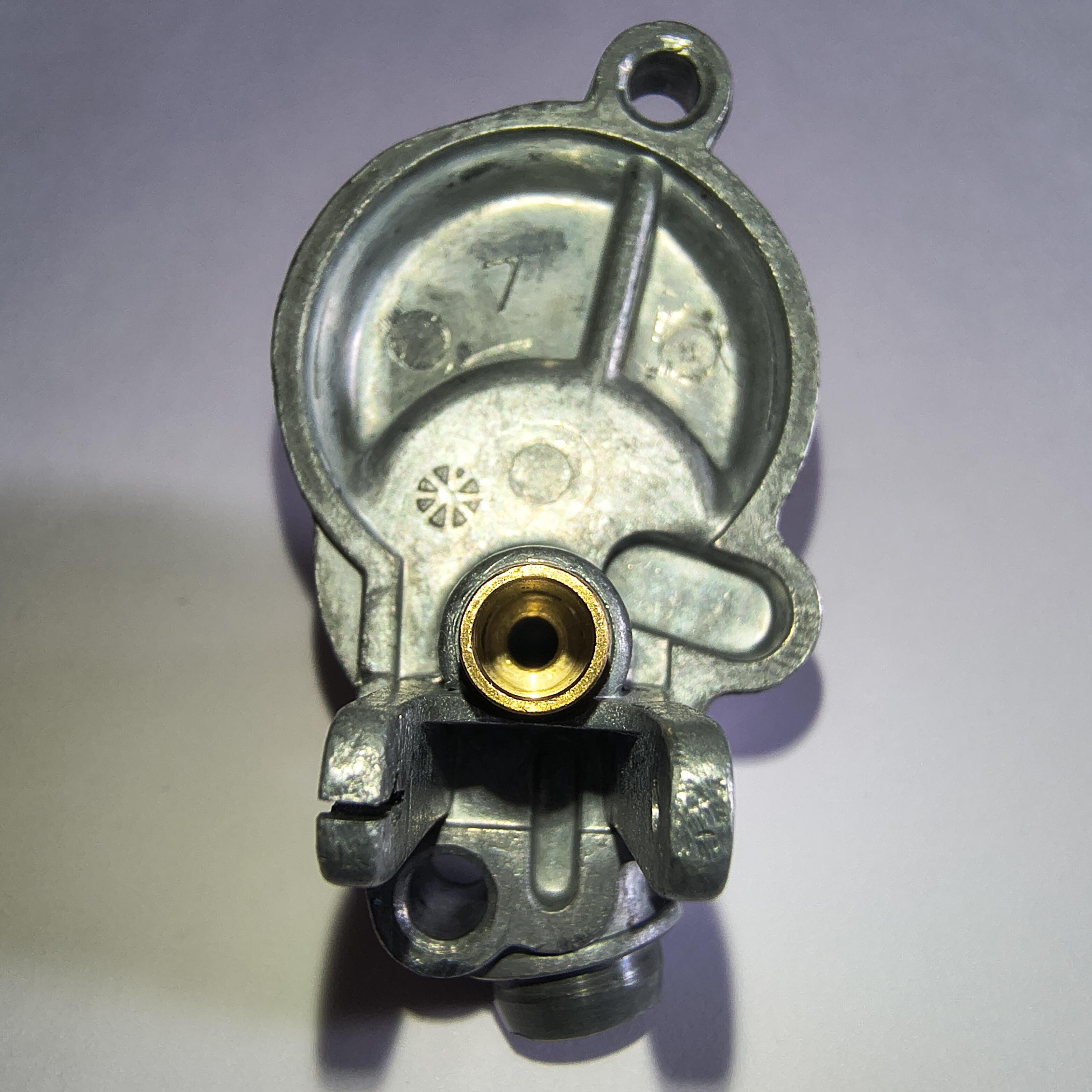

Wer Oberteile mit Cosa Nadel verkauft und den Füllstand nicht einstellt, versteht die Thematik des SI Gaser nicht. Das sollte er aber wissen :-)
Schwimmerstand einstellen beim Cosa Deckel
Wenn ich den Kanal zum Schwimmernadel-Sitz auf 3mm aufbohre, muss ich zwangsläufig den Schmimmerstand neu justieren da der Schwimmerstand zu hoch ist.
Ich dräuchte da eure Expertise, mit dem SI bin ich noch nicht so vertraut...
Bisher mache ich das so, dass ich die Lasche auf der die Nadel sitzt erwärme und verforme. Der Verformung sind da räumlich Grenzen gesetzt und ich bin mir nicht sicher ob die Verformung dauerhaft stabil ist.
Ne andere Möglichkeit wäre, auf dem Pinökel von der Nadel Lot oder Expoxi aufzutragen. Das blöde ist, dass diese Fläche leicht gewölbt ist und das bekommt man wohl kaum gleichmäßig nachgeformt.
Gibt es weitere Möglichkeiten die ich übersehen habe und die besser funktionieren?

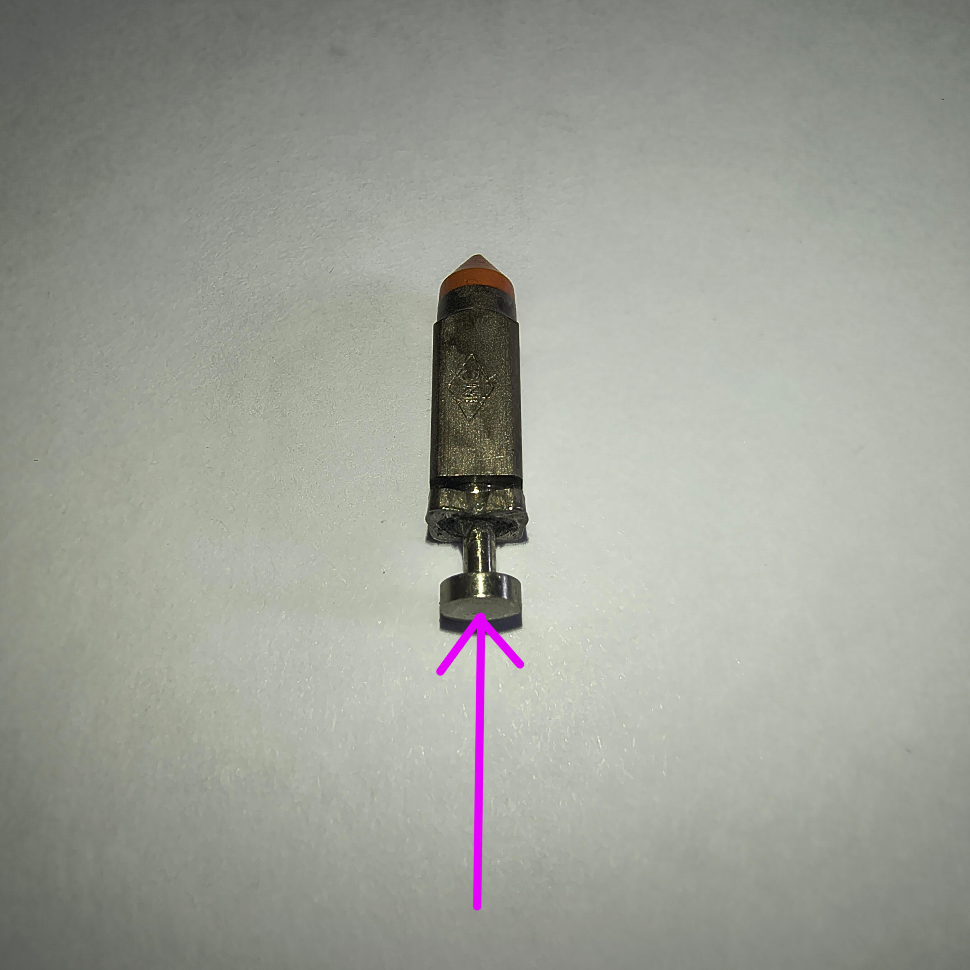

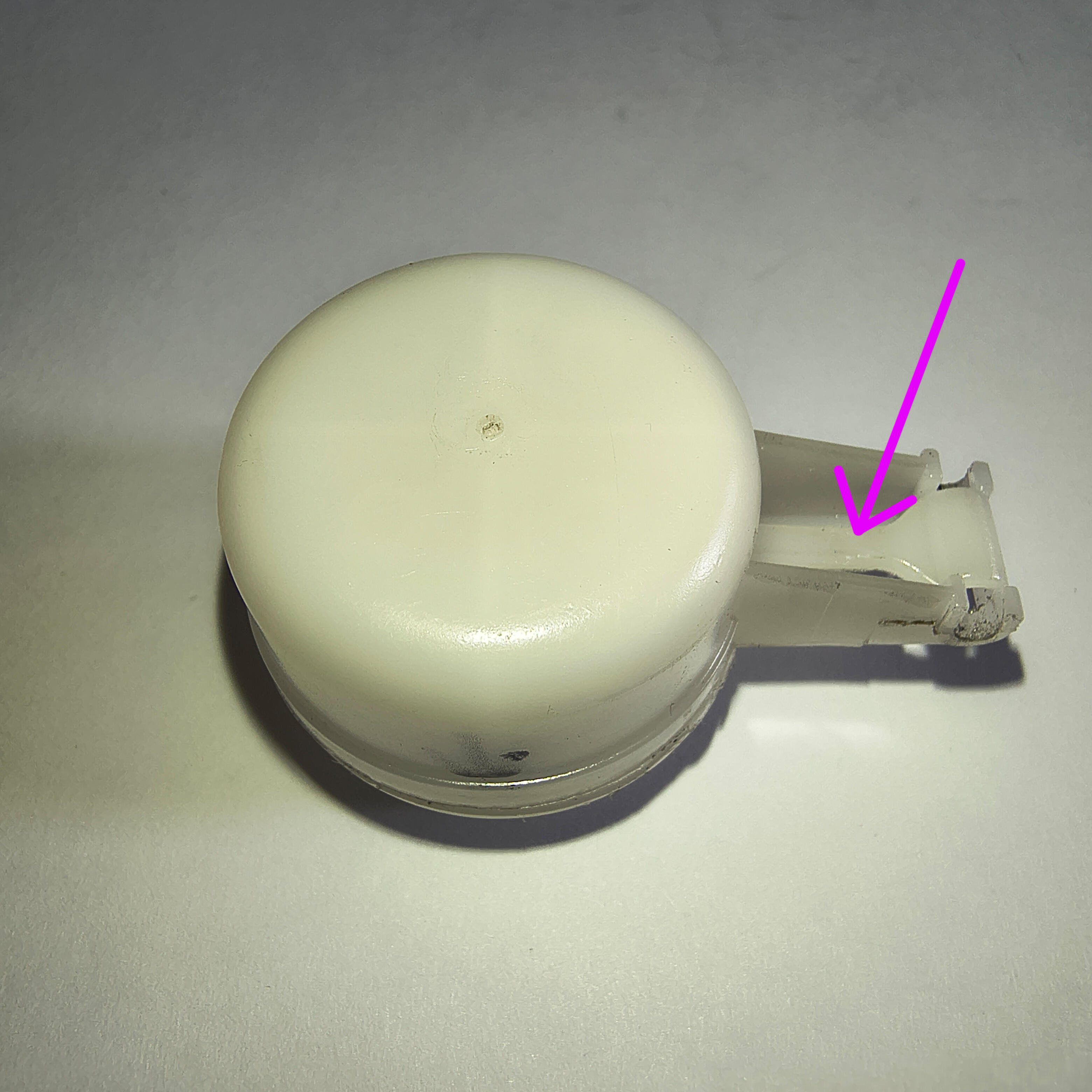

Ich hab das so gelöst.
Zum Test mal eine ungefederte Nadel genommen, den Pöppel abgesägt, ein M3 reingeschnitten. Das aber nur mit dem Stufe-2 Gewindebohrer, dann hemmt sich die M3-Linsenkopfschraube selber. Mit einer Feile hab ich den Linsenkopf gleich wie den Ori-Pöppel zugefeilt. Fertig- nun kann man mit einem kleinen Schraubenzieher den Schwimmerstand stufenlos einstellen.

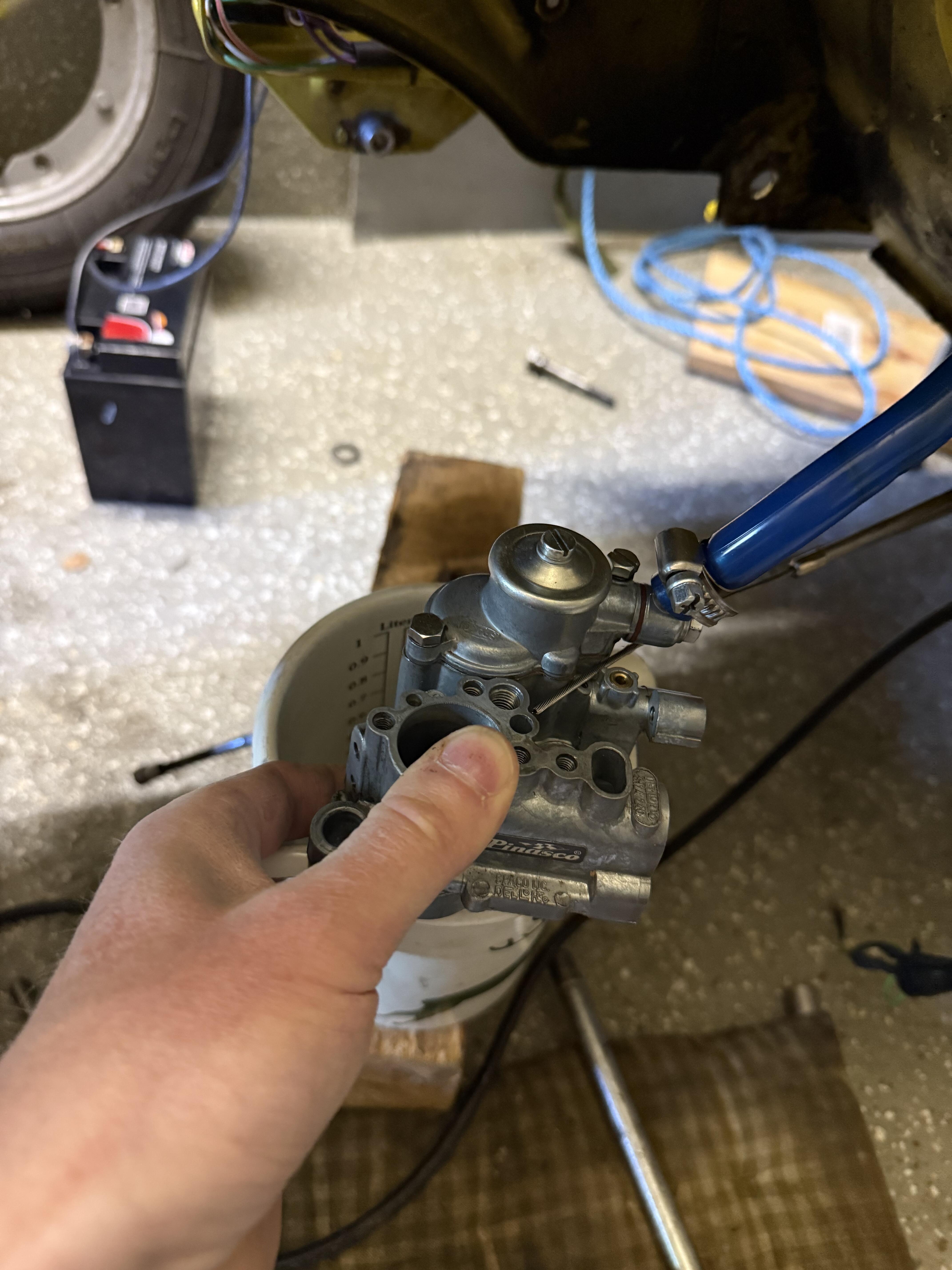

vor 30 Minuten schrieb -Nepomuk-:
@Nitrooo So ist das gemeint:
Screenshot_2025-08-14-13-42-47-89_40deb401b9ffe8e1df2f1cc5ba480b12.jpg.c99a9a95c9fe4ab9ef310676e1291bee.jpg
Vielen Dank. Jetzt hab ichs verstanden

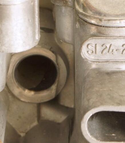

Hallo zusammen, weiss jemand eventuell ob die gemischschraube von einem 24er si und 26er die selbe ist?
gruss kuki
Der 26er ist eigentlich ein 24er der aufgebohrt wurde. Somit hat er auch dieselbe Schraube allerdings muss man beachten dass das über die Jahre variiert... Gewinde und Konus.
Grobmotoriger schaffen es auch das Grobgewinde ins Feingewinde zu drehen, ohne es zu merken. Man muss also genau hinschauen und - fühlen!
