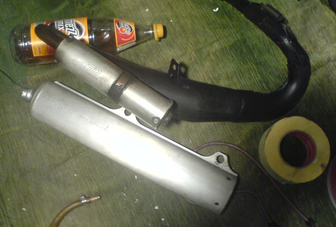

Kammer Lochrohrkombi ist fertig.
ist um einiges leiser geworden. habs so wie weiter oben der cagiva Mito Dämpfer beschrieben ist gebaut, nur das ich die Rohre nicht gebogen hab sondern einfach schräg angeschweißt hab.
Standgeräusch ist vertretbar. ich kann mich endlich mal wenn jemand neben mir steht mit ihm unterhalten und nicht nur rumschreien.
Fahrgeräusch .... ist auch nicht mehr so laut aber trotzdem noch in Ordnung man hört schon noch das da n bissl Leistung dahinter ist.
