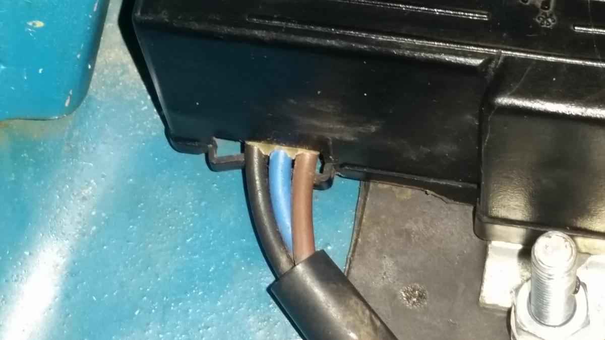

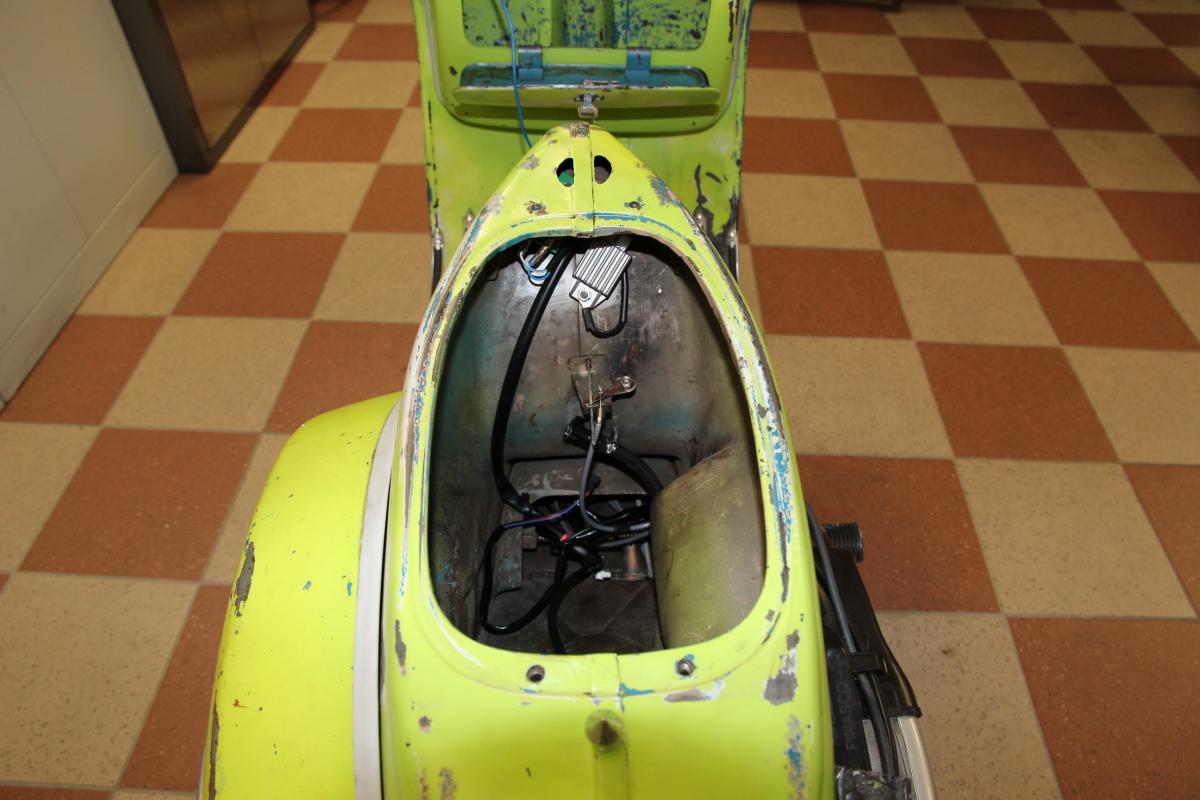

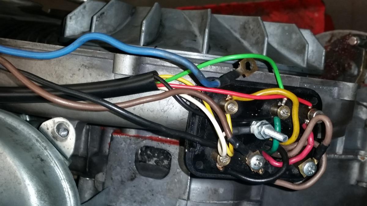

Moinsen,
Schwarz auf schwarz
Blau an Braun
Braun an Braun
Gelb an gelb
Grün an grün
Rot an rot
Weiß Masse gehört durchgeschleift bis an die Halterung der cdi
Wenn die Reuse nicht läuft die braunen
Von der Lichtmaschine tauschen , mit jeweils Braun und blau
Saludos
