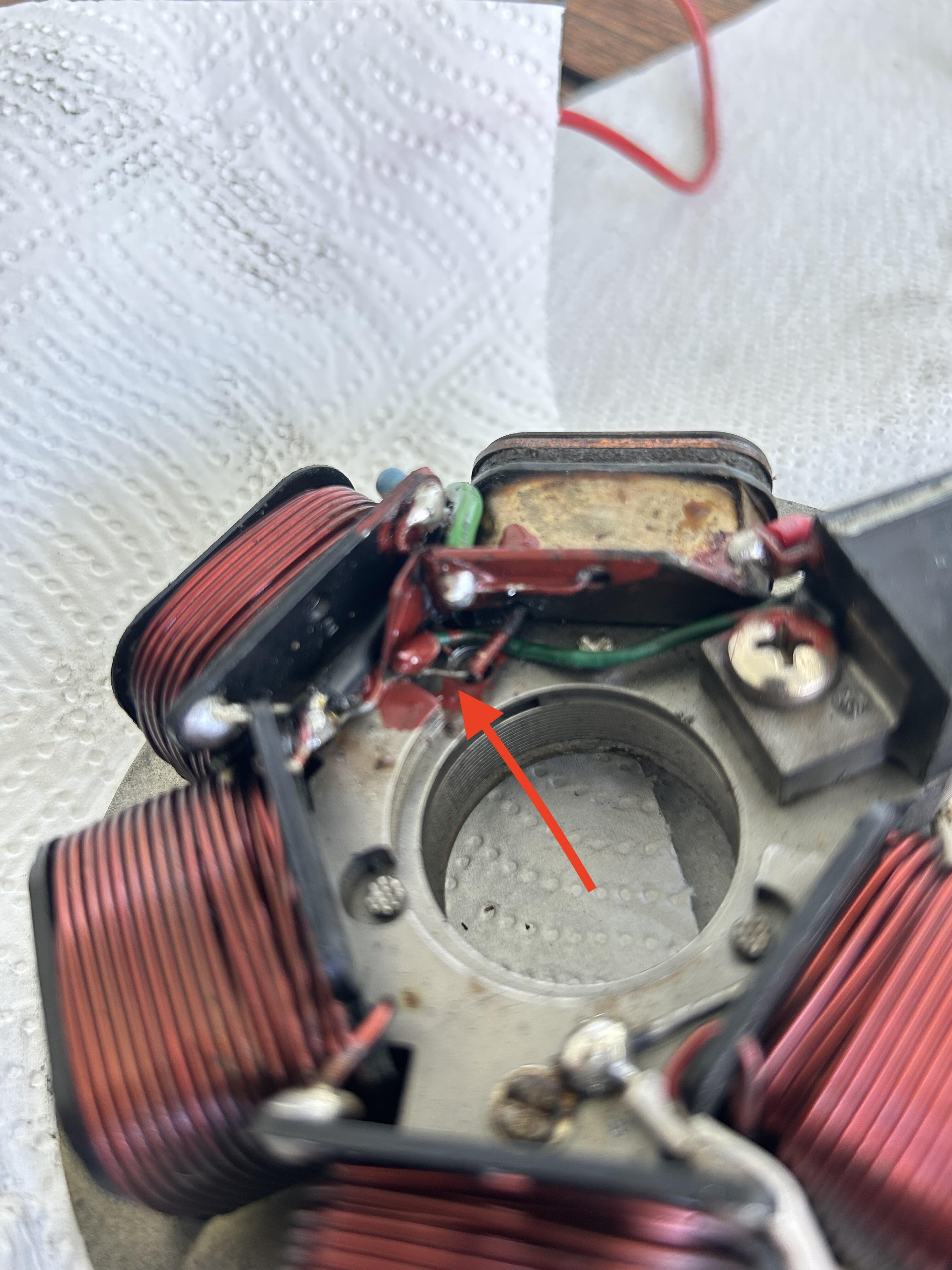

salvatorescilaci antwortete auf salvatorescilaci's Thema in Vespa Rally, Sprint, VNA, VNB, VBB, V125, etc.Danke!! Schau ich mir heute Abend an. Warum ich die ZGP ausgebaut habe ist, weil ich in eingebautem Zustand an den Steckern die dann in CDI eingesteckt sind, zwischen grün und weiß 1 gemessen hatte. Jetzt in ausgebautem Zustand habe ich gemessen: Primär 512 Pickup 112 alle Kabel einzeln ohne Widerstand Alle Kabel sehen gut aus. Mittlerweile gelesen, dass das kurze Stück ohne Isolierung (rotes dünnes Kabel von Lötfahne zur Primär) normal ist. Ist das richtig? Siehe letztes Bild Glaube nun nicht mehr, dass es an ZGP liegt, aber mir fällt sonst Zündungsseitig nix mehr ein. Euch?
Probleme Zündung EDITH: oder doch Spritfluss?
salvatorescilaci antwortete auf salvatorescilaci's Thema in Vespa Rally, Sprint, VNA, VNB, VBB, V125, etc.Ok, ist original. Wo messe ich wie, um zu schauen, ob die nen Defekt hat?

Hi, Fahre einen PX200 Lusso Motor mit Malle Sport 210. Und nachdem ich nun wirklich lange ohne Probleme gefahren bin, hat seit heute meine Zündung einen defekt. Springt top an, läuft top im Standgas, aber beim Fahren richtig schlimme Zündaussetzer. Hab dann gesehen, dass das weiße Massekabel an der CDI abgerissen war, also erstmal gefreut, neuer Schuh dran, aber gleiches Ergebnis. Danach Kerze gewechselt, CDI getauscht, alles ohne Verbesserung zu erzielen. Hab dann Widerstand gemessen an grün und weiß und hatte es so verstanden, dass da nicht 1 stehen sollte. Also ZGP runtergebaut. Jetzt bin ich aber aufgeschmissen, weil ich keine Ahnung von Zündung habe. Kabel haben alle keinen Widerstand, also kein Kabelbruch oder? So sieht meine ZGP aus: Ist das eine originale? bei mir ist ein rotes Kabel am Pickups angelötet, wenn ich das richtig deute. Passt das? Das einzige komische, das ich erkennen kann, ist ein kleines Stück abisolierter Teil von einem Kabel: Was mache ich am besten? ZGP sieht für mich, abgesehen von dem kleinen unisolierten Teil gut aus. Danke für Eure Tips! Gruß Salva
