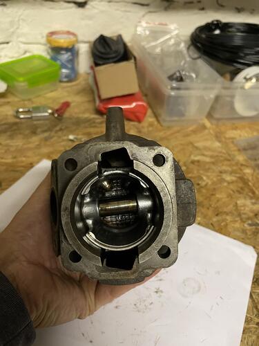

Danke Euch für die Identifizierung. Ich gehe also von einem Polini Kit 75ccm für die APE aus. Leider habe ich keine Ape…

Moin, ich habe hier noch ein Zylinderkit und dachte, es ist ein DR75. Nun sehe ich die Aufschrift APE und PM. Was habe ich hier liegen? Grüße, Detert.

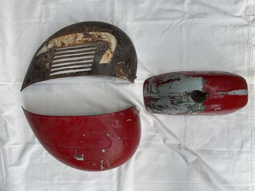

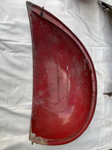

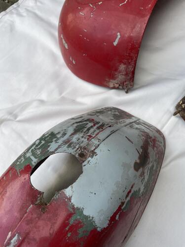

Moin, ich habe noch originale Hauben und einen Kotflügel für die MV 150S/2. Ich möchte die gerne als Paket verkaufen, weiß aber nicht, was man dafür nehmen kann. Die Teile sind ja auch recht speziell und werden nicht so oft angeboten. Die Hauben sind, glaube ich, die gleichen wie bei der Gs4 GS160. (schön dick :-)) Den Kotflügel gab es meines Wissens nach nur bei der Motovespa 150S der 2. Serie. (Ebenfalls schön breit :-)) Haube links: guter Zustand Haube rechts: verbeult und rostig (aber nicht durch) Kotflügel: gut, kleine Stelle an der oberen Aufnahme fehlt ich hoffe, dass das das richtige Topic ist und würde mich über Diskussion und eine realistische Preiseinschätzung freuen. Grüße, Detert.- ERLEDIGT Banner zu verschenken
