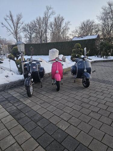

Sind die Replika’s auch Kurzrahmen wie die Originalen ?
Meine ja, ansonsten alles schon gesehen.
Mal besser, mal weniger gut.
Edit sagt:
Rein von der Form sieht Miss Saigon nicht so schlecht aus, dafür glänzt sie mit reichlich vietnamesischem Makeup.

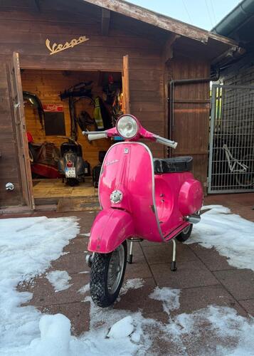

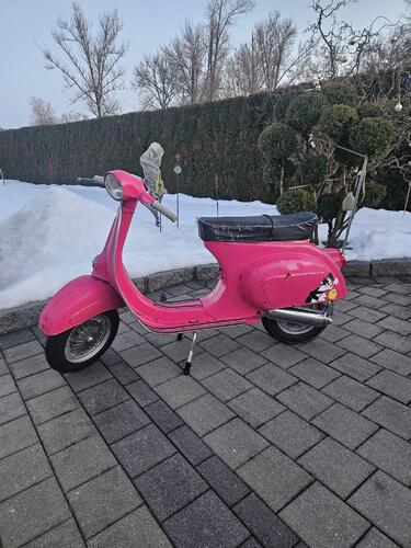

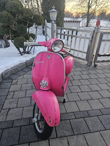

    Habe die Letzten Tage eh immer wieder Bilder eingestellt, heute ist das Projekt allerdings zum "abschluss" gekommen und meine Frau konnte das erste mal die Straße mit Ihrem Roller auf und ab fahren.

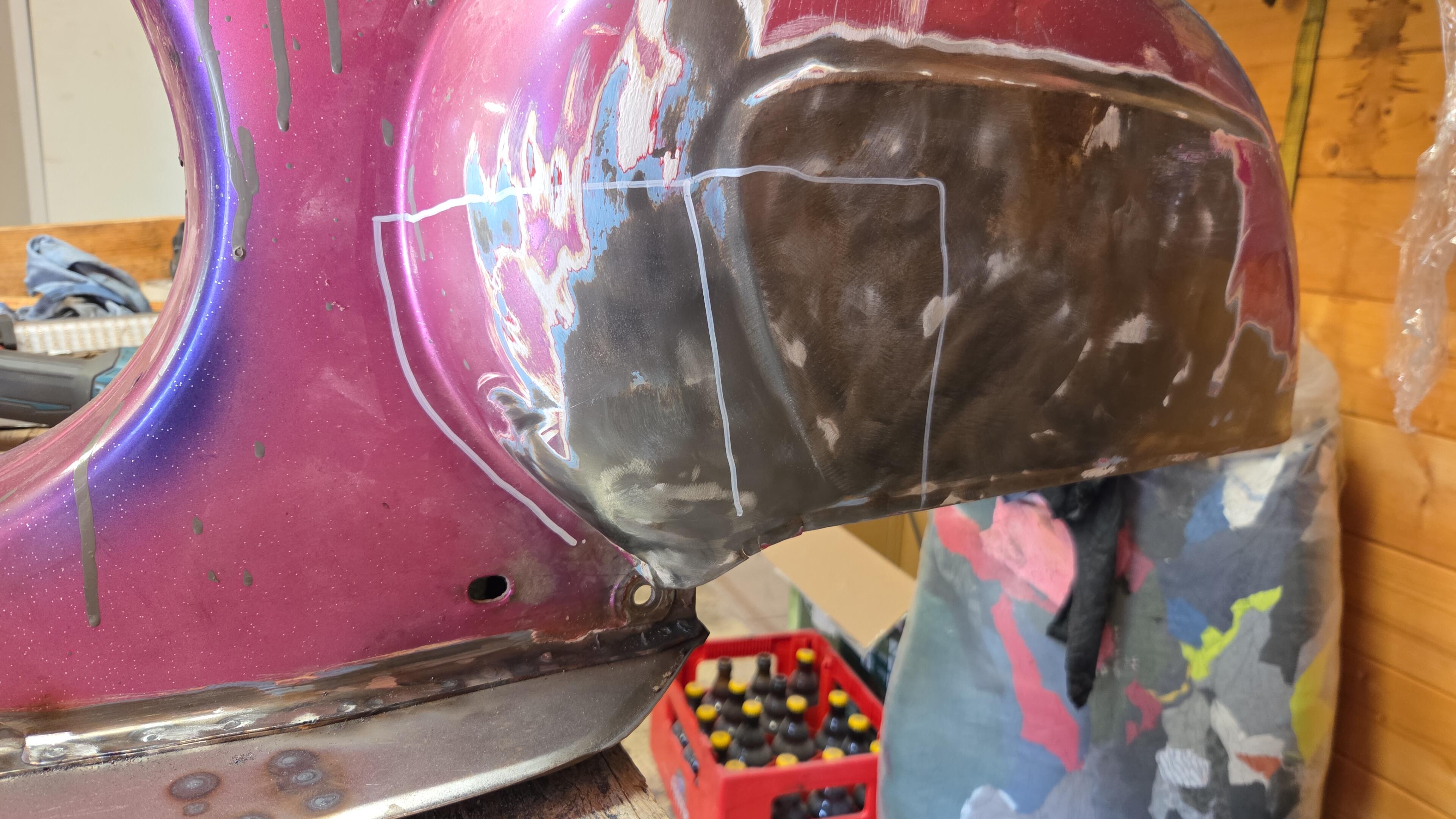

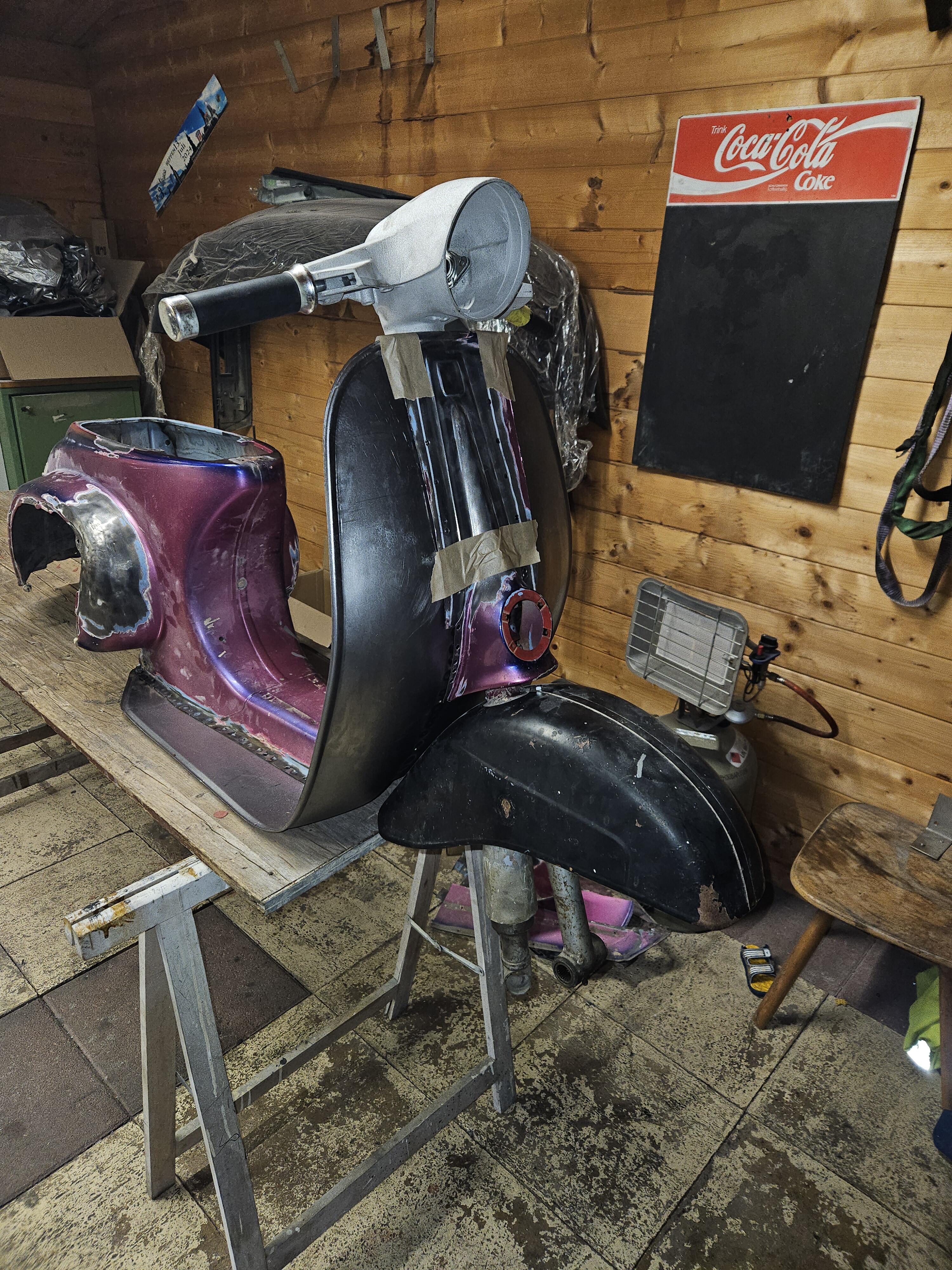

IMG-20250517-WA0006.thumb.jpeg.3a0fd9300d36971926270a588ad59a24.jpegIMG-20250517-WA0013.thumb.jpeg.dc0b898288da13bb4cf819df840ef57a.jpeg20250517_200543.thumb.jpg.00fe70042a305ec07400d691c29a8899.jpg20250517_200534.thumb.jpg.a42c0b3edeb2f4841d8d38185fcb1323.jpg

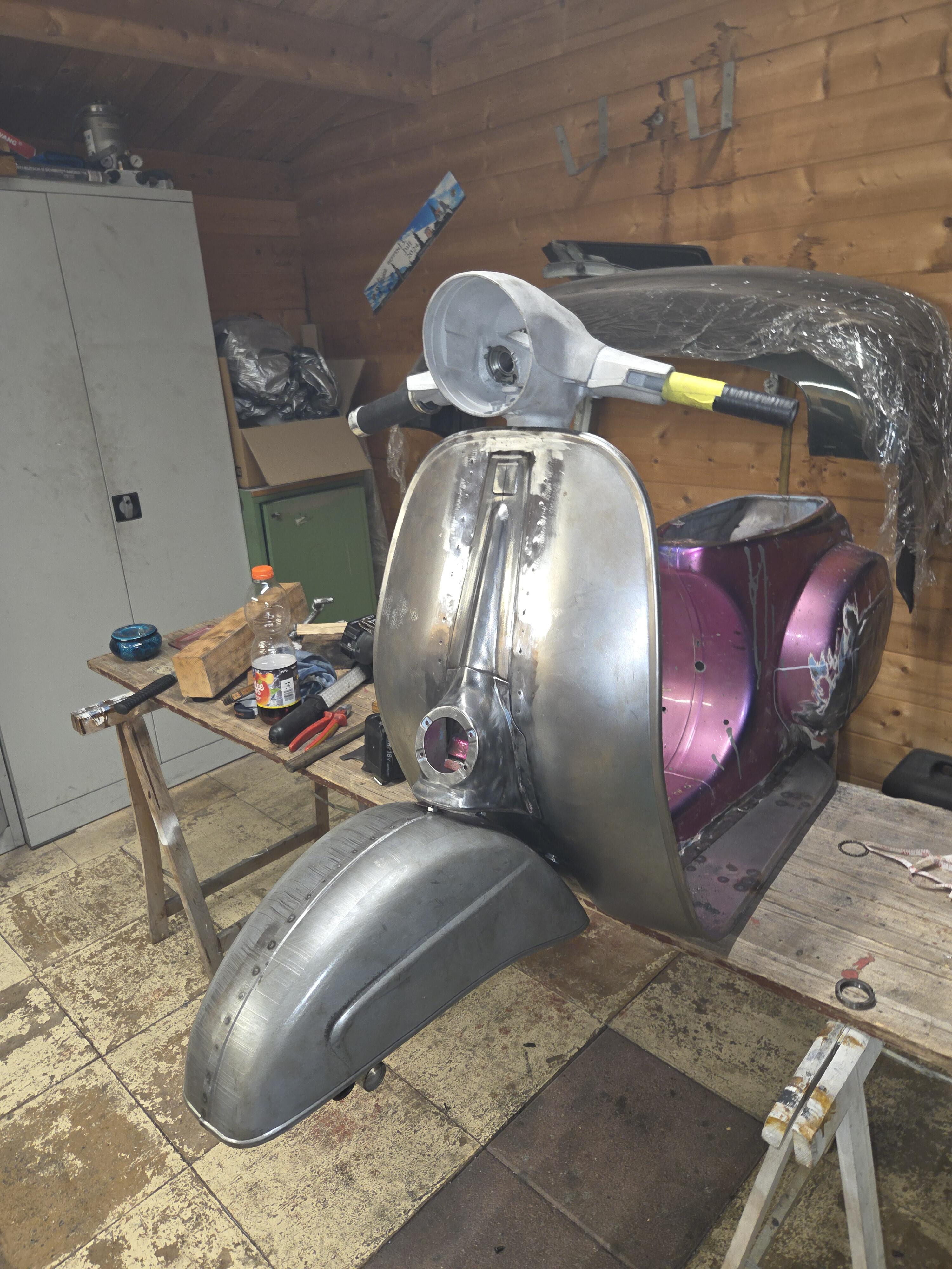

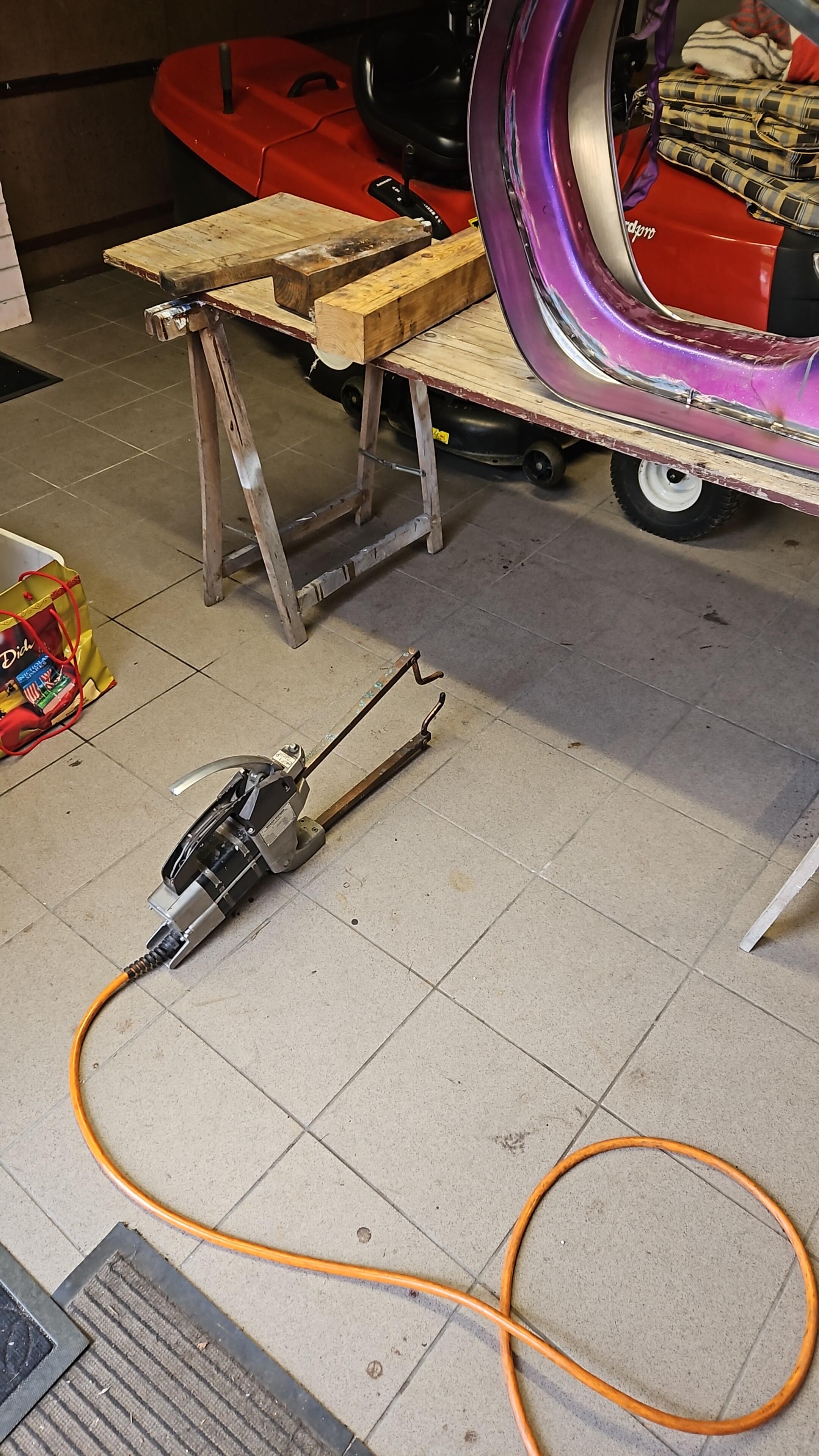

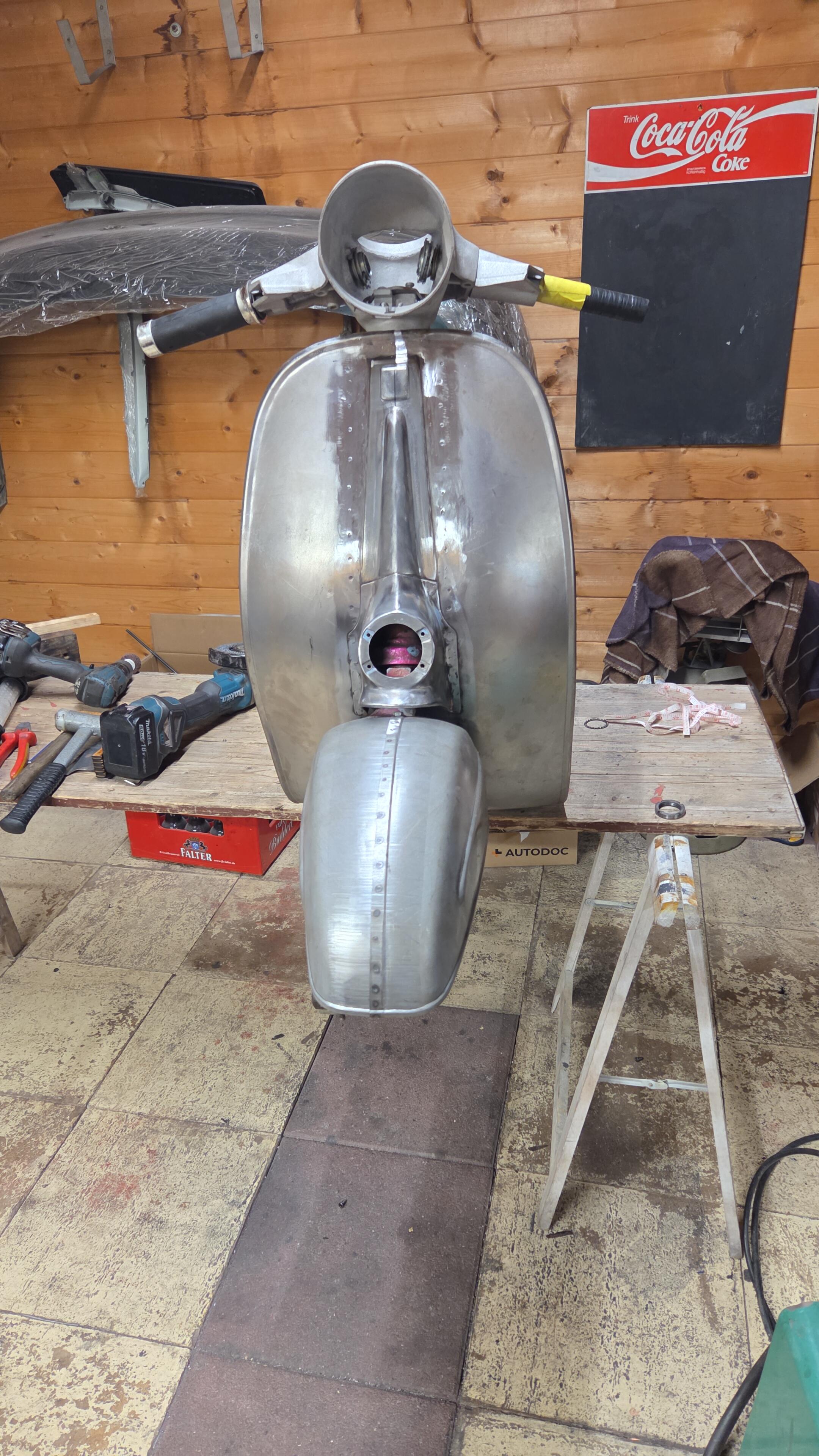

Es geht voran
Kaskade und Nase habe ich vom alten Rahmen übernommen und eingepasst.
Gröber wirds noch an der linken seitenbacke, da is noch einiges zu machen.
Maße der Trittleisten und der Schriftzüge wären immernoch interessant:sigh:

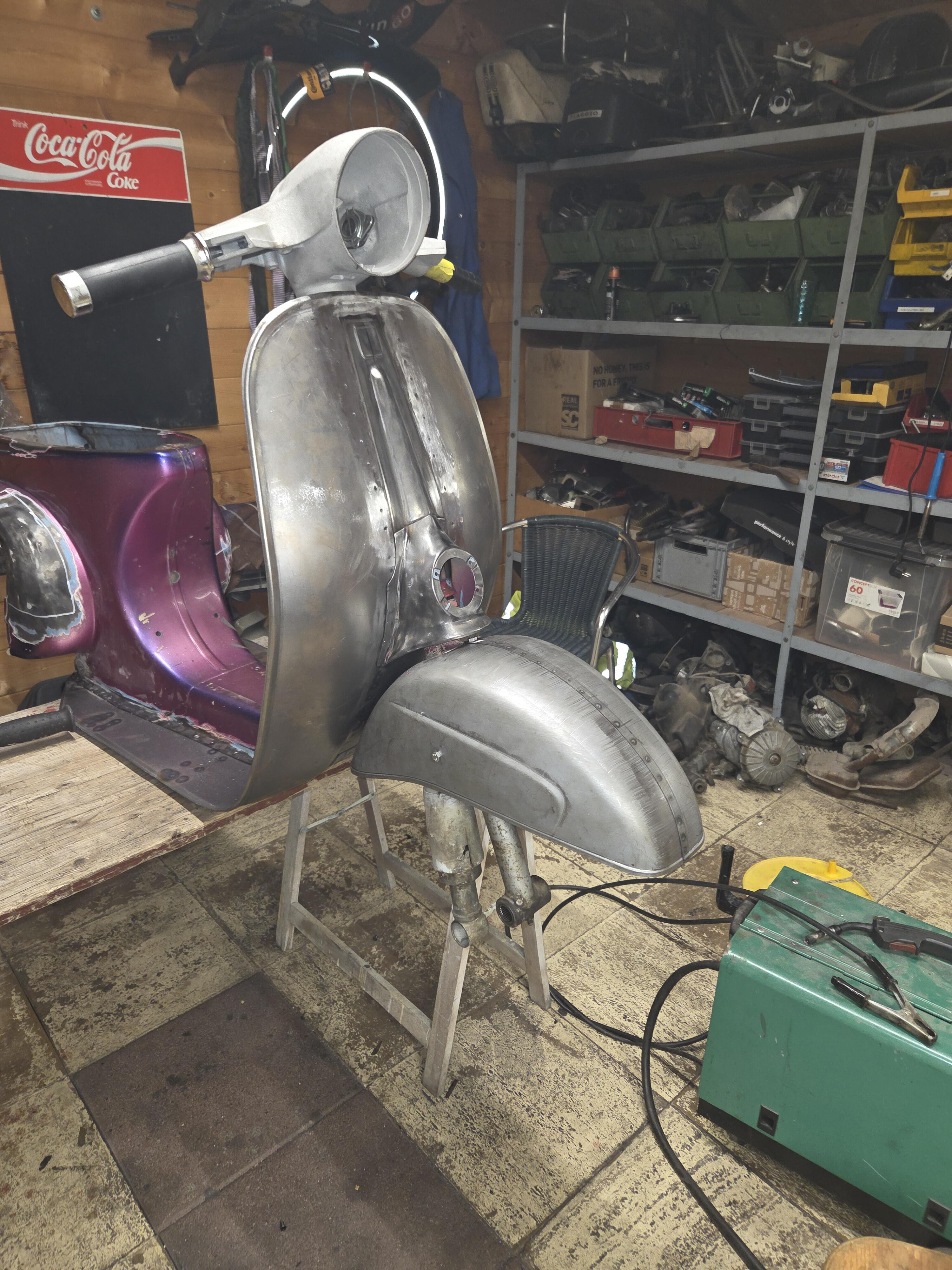

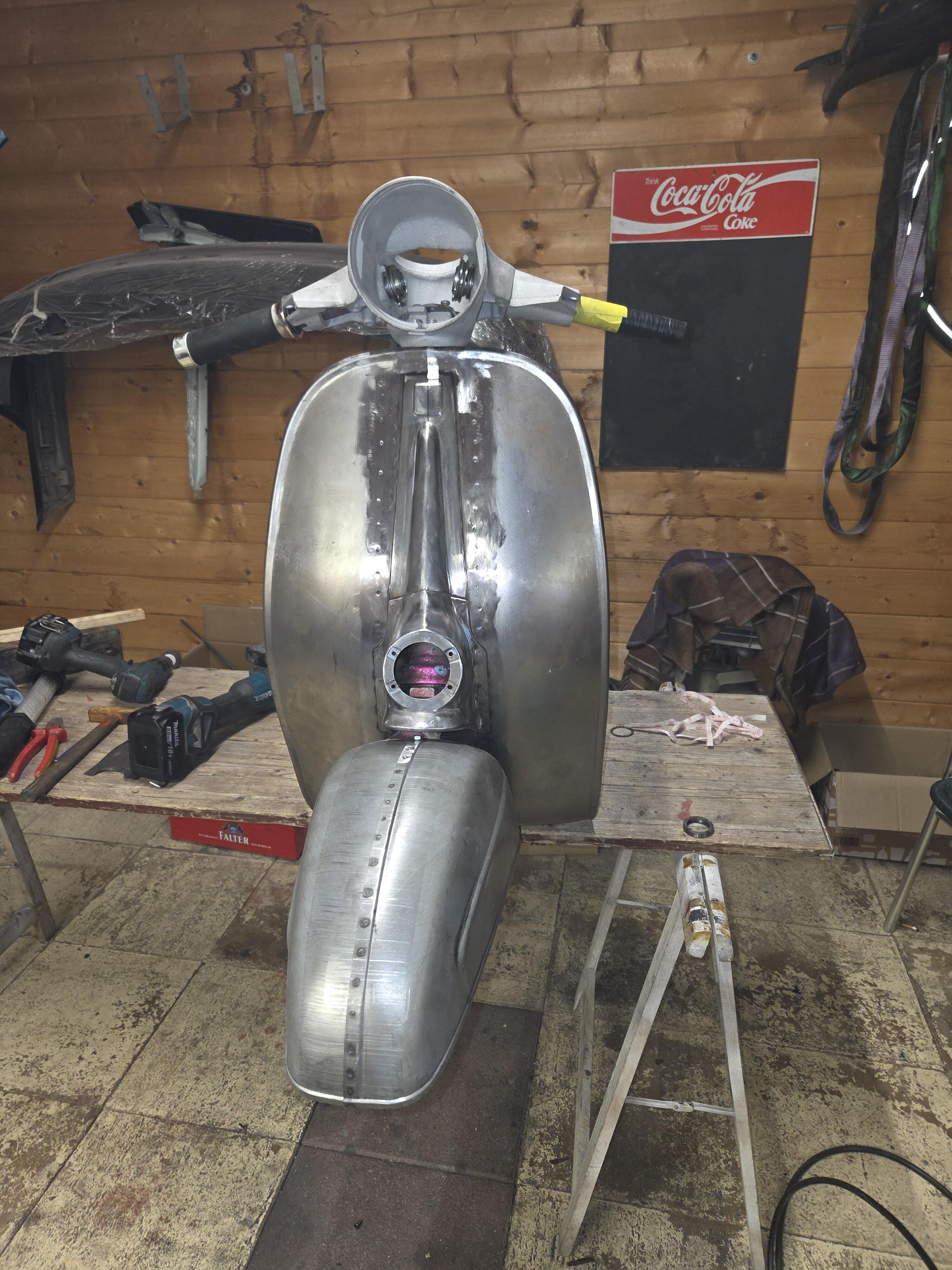

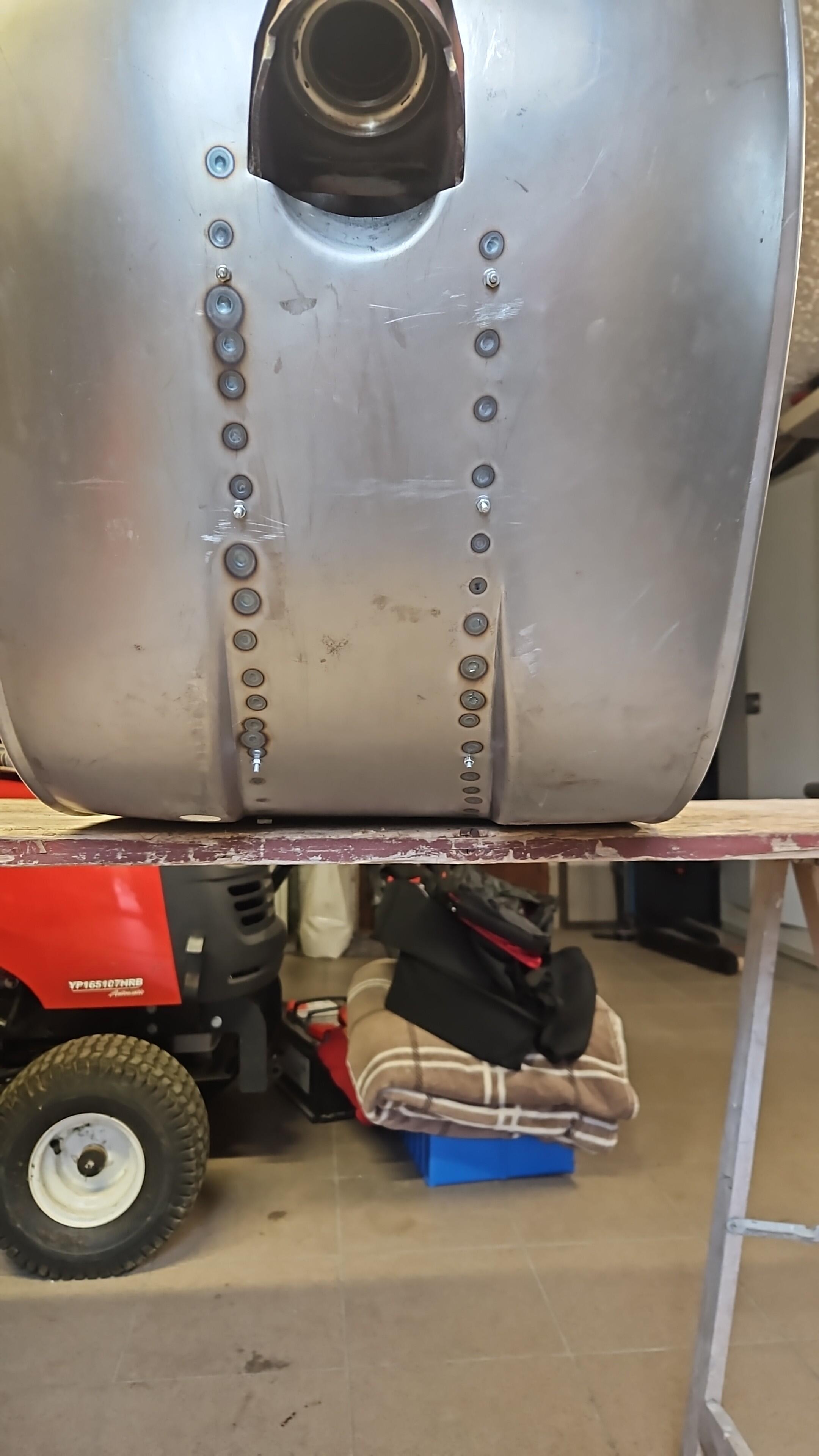

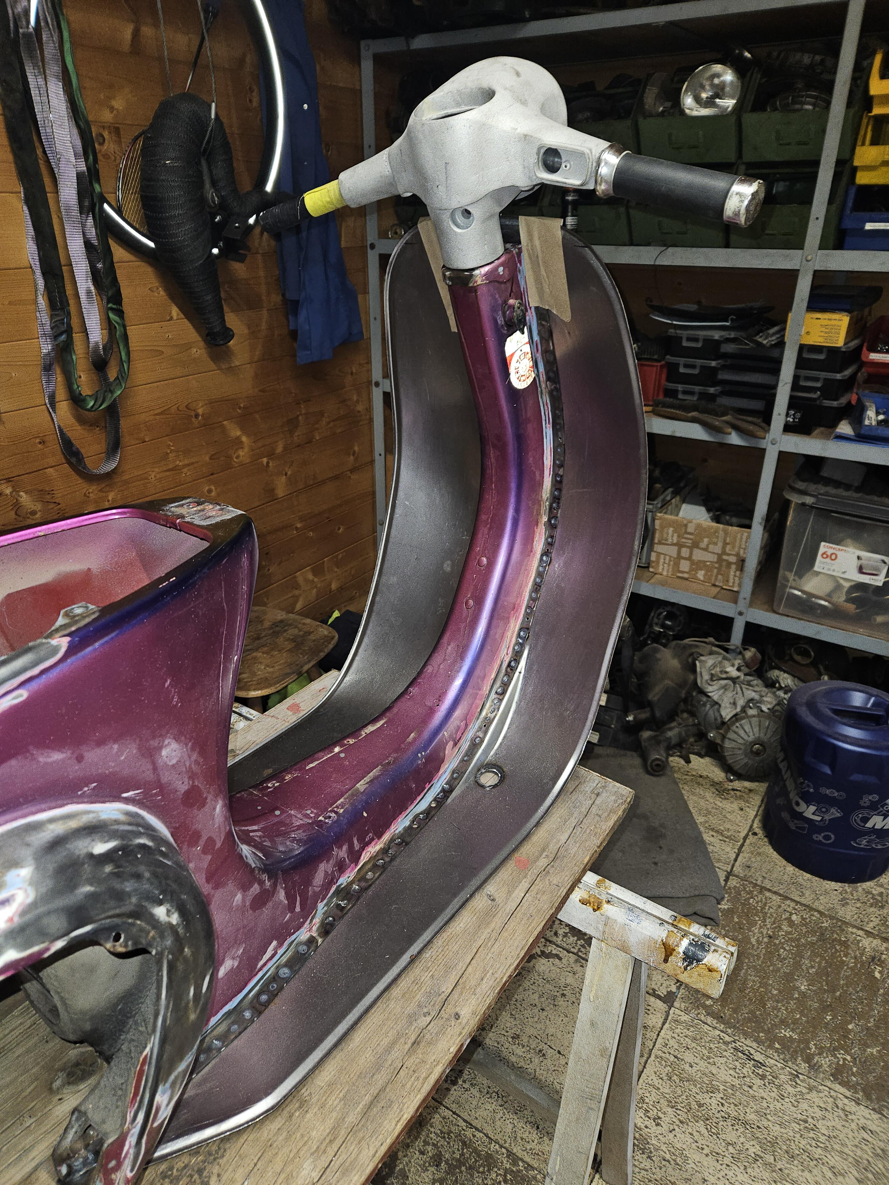

IMG-20250528-WA0001.thumb.jpeg.22aeccbd1800235955a9444bfb52d5d9.jpeg20250528_220633.thumb.jpg.4ccb37f244a6747489dcb55faf128e57.jpg20250528_220639.thumb.jpg.394177cf63afa813e7ca7bd4436608a5.jpg20250528_220651.thumb.jpg.c59d5982969db2ad1ea246ded132b6d6.jpgIMG-20250529-WA0006.thumb.jpeg.304ecd1e06c96cae3a07fa416709cbdd.jpeg
