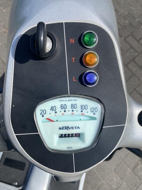

Ich hab hier eine schon etwas umgebaute Serveta, ist das da tatsächlich die Motorlaufkontrolleuchte?
Neutralanzeigeleuchte wäre wahrscheinlich in der GFK-Abdeckung, richtig? Denn der Schalter wäre am Motor...
haben meine beiden exclusive Modelle auch. genauso ruf mich am Abend an. wäre gespannt was sonst noch ident ist.

    Habe heute diese Lince eingesammelt. Eigentlich habe ich nicht gesucht, aber über die tägliche Suche nach Lambretta Teilen am Mittwoch entdeckt. Kleinanzeigen ist schon irgendwie gefährlich . Die Opti
Ist übrigens eindeutig die Leerlaufkontrolle, so macht das wenigstens Sinn.

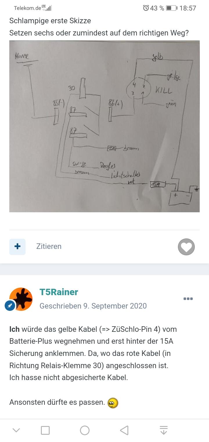

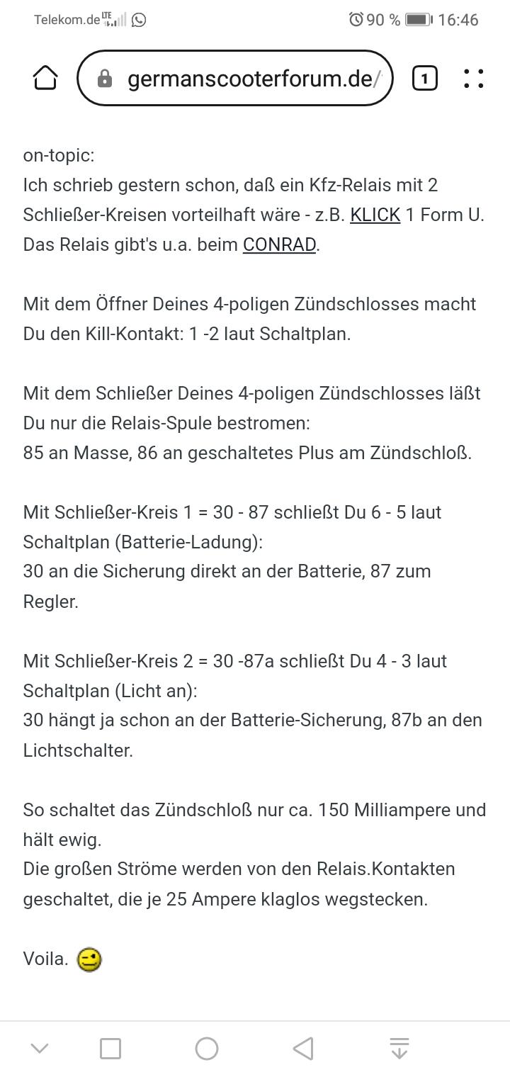

Hat eigentlich jemand eine Lince mit FULL-DC auf die Relais-Geschichte umgebaut, ausser der Rainer den wir leider nicht mehr fragen können?
Hat da irgendjemand ein komplette Schaltplan wie man da was genau und wo verdrahten muss?
Ich finde hier im GSF nur Bruchstücke bzw. halbfertige Schaltungen und komme irgendwie nicht weiter....
Mir wäre jetzt erst mal egal ob mit 1 Relais (neue Schlossschalter mit 2 Stellungen) oder mit 2 Relais (orignal Lince Schlossschalter mit 3 Stellungen)
Wäre super wenn jemand was hätte, bzw. wenn auf Relaisschaltung umgebaut, etwa dazu sagen kann.
Dankeschön
Ich habe mittlerweile den Belegungsplan für 1 Relais mit 2 Schließer gefunden ( benötigt wird ein neuer/anderer Schlossschalter mit 2 Stellungen), ist vom Rainer:
und dann hier noch der gezeichnet Schaltplan laut den obigen Erklärungen vom Rainer:
Frage, wenn ich jetzt noch zusätzliche Verbraucher anschließen möchte zB ein AFR oder EGT oder Navi die auch über das Relais gehen sollen, sowohl bei Motor AUS und/aber natürlich auch wenn Motor läuft funktionieren, wo muss ich dann alle diese zusätzlichen Verbraucher anschließen?
An Schließer Kreis 1 oder Schließer Kreis 2?
Oder müssen die zusätzlichen Verbraucher alle DIREKT an Klemme 86 (geschaltetes Plus) damit sie bei Zündung ON, sowohl Motor aber AUS bzw. Motor läuft, betrieben werden können? Aber wenn direkt an 86 angeschlossen, dann gehen Sie aber NICHT übers Relais, oder??
Irgendwie steh ich grad auf dem Schlauch.
Danke
Bearbeitet von dolittle
Wenn du diese Verbraucher an 86 anklemmst, dann funktionieren sie, wenn das Zündschloss auf on steht, egal ob der der Motor dreht oder nicht. Sie werden von der Batterie gespeist. Aber dann fließt der Strom, den die brauchen, auch über das Zündschloss. Der Effekt, den Rainer erzielen wollte, ist dann weg (geringer Strom durch das Zündschloss). Zudem brauchst Du eine Sicherung in der Leitung zum Zündschloss, um die Verbraucher zu schützen. Der Strom geht aber nicht über ein Relais, da liegst Du richtig.
Ich würde an braun ( in der Zeichnung, von 87 zum Lichtschalter gehend) abgreifen.  Diese Leitung führt Strom, wenn die Zündung on ist, unabhängig vom Motor, aber der relativ hohe Strom fließt nicht über das Zündschloss und ist zudem bereits bis 15 A abgesichert. Die Verbraucher gehen dann auch bei stehendem Motor, da sie von der Batterie gespeist werden.
Das andere braune geht vermutlich zum Blinkrelais. Da kannst Du auch ran. Kommt aufs gleiche raus.

Vielen Dank.
Bin in mich gegangen und auch mit Hilfe von @Marty McFlyhabs dann im Kopf realisiert wie man es machen sollte.
vor 9 Stunden schrieb dolittle:
Ja, das was ich gesagt und bei mir umgesetzt hatte entspricht ja im Prinzip dem, was @DocMed auch geschrieben hat. Sollte also passen. :thumbsup:

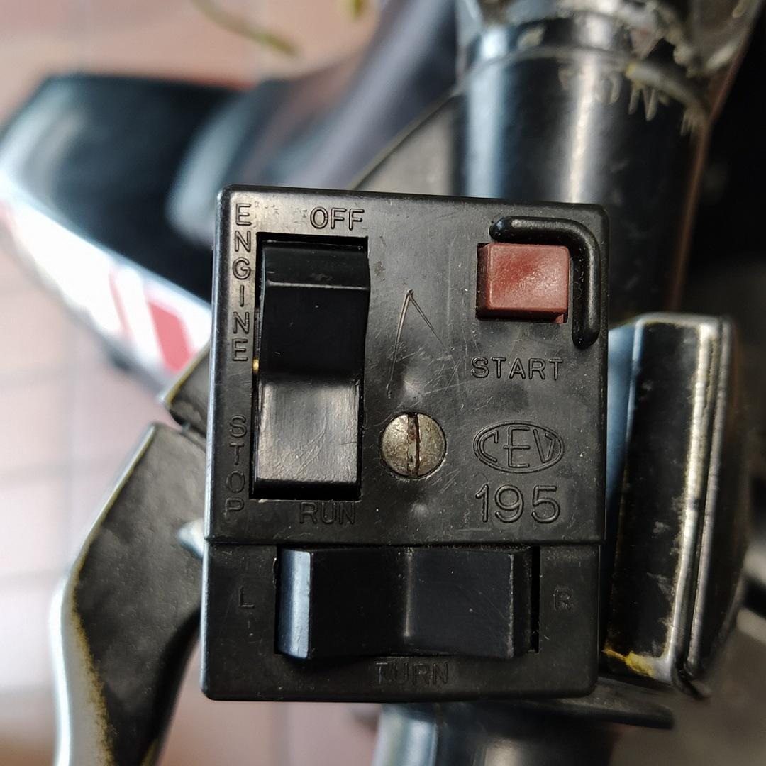

Ich suche diese Ausführung des CEV 195 Lichtschalters, eventuell hat jemand einen liegen
