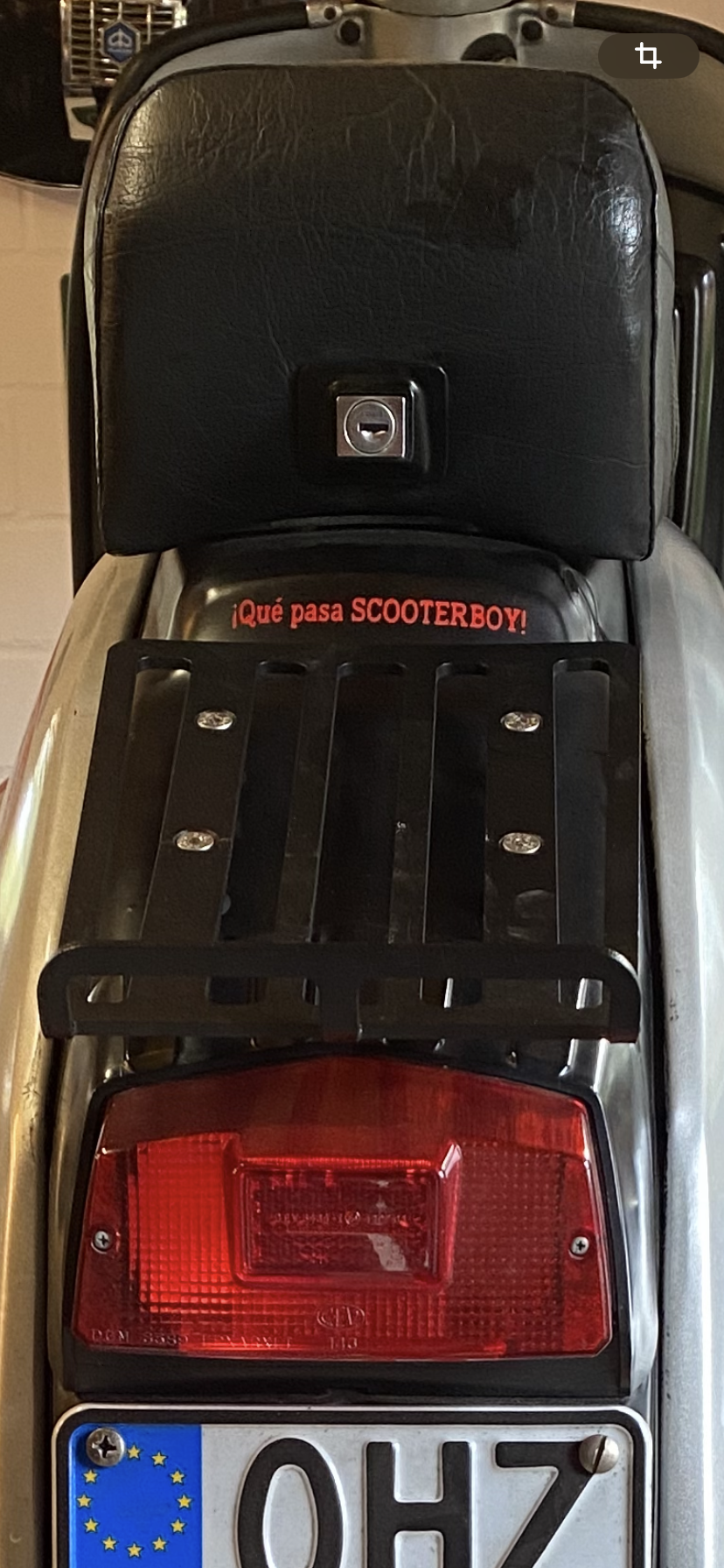

Ich finde bei einer Slimstyle Lammy muss man unbedingt den hinteren Schriftzug sehen. Der darf für mich niemals von einer langen Sitzbank verdeckt sein. Deshalb fällt vieles, zumindest bei mir, direkt raus.
Wie immer Geschmackssache, eh klar. 👍
Theoretisch gebe ich dir Recht, aber da die Serveta hinten keinen Schriftzug hat, ist das quasi auch egal.

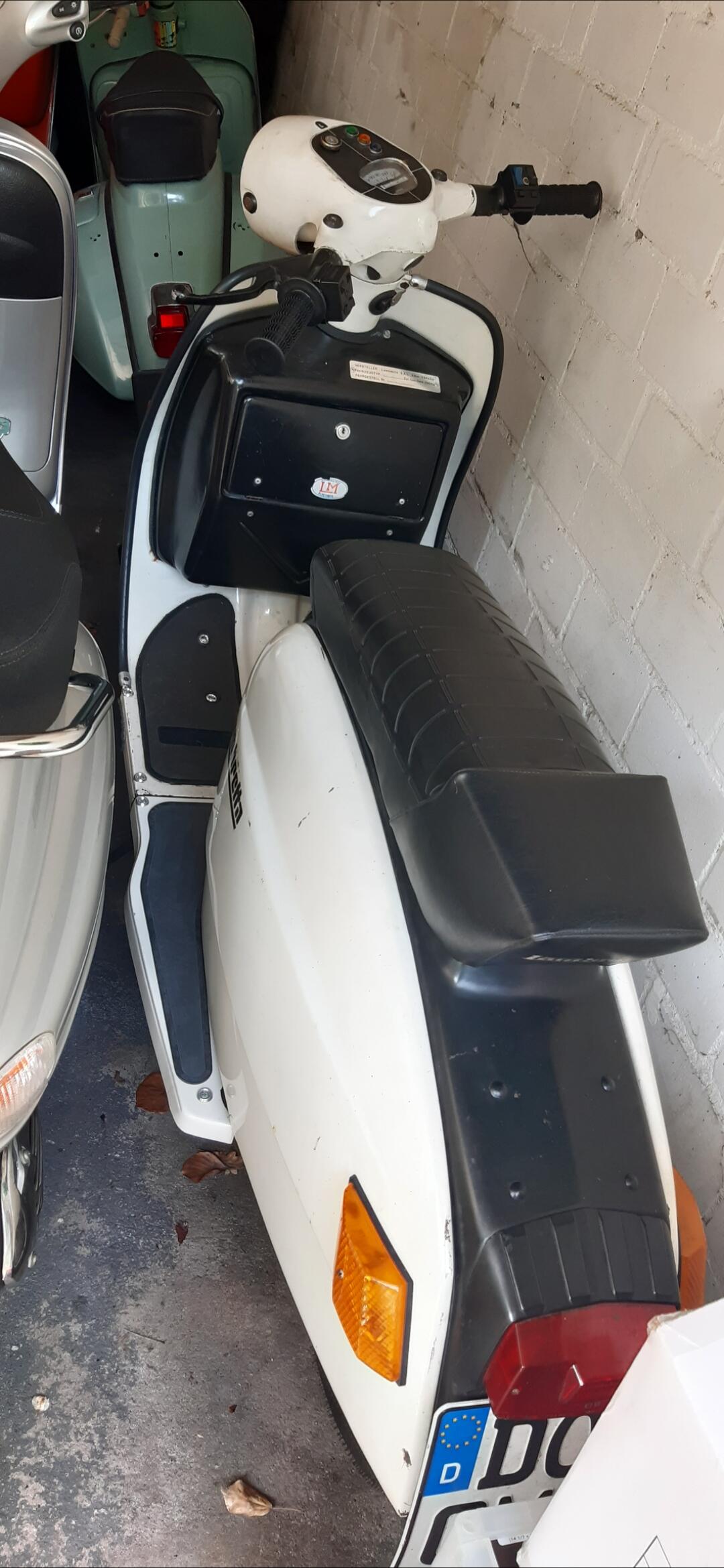

    Habe heute diese Lince eingesammelt. Eigentlich habe ich nicht gesucht, aber über die tägliche Suche nach Lambretta Teilen am Mittwoch entdeckt. Kleinanzeigen ist schon irgendwie gefährlich . Die Opti
Meine schon … 😎

Grüß euch. Bei meiner 83er Lince (Dank Jamie weiß i jetz das Baujahr -)) brauch ich Bremsbacken. Passen die von der normalen Serie 4 oder? Lg
vor 38 Minuten schrieb dielinde:
Du meinst Serie 3, oder?
Und poste mal bitte ein Bild vom Roller 😊
