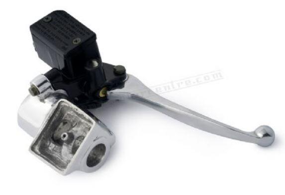

Moin, ich will an meiner Lince eine vollhydraulische Scheibenbremse einbauen. Welche Bremspumpe lässt sich da am einfachsten verbauen (die von MMW ist ja wohl nicht mehr lieferbar, oder?) ?
Am 18.5.2025 um 08:54 schrieb rolli:
Wenn Du den Schalter weiterfahren willst, schreib mal Micky von RLC an, die nehmen gerne Produkte aus Kundenwünschen in das Programm mit auf. Dann hast einen CNC-Halter und kannst die gute 8.1 Pumpe fahren.

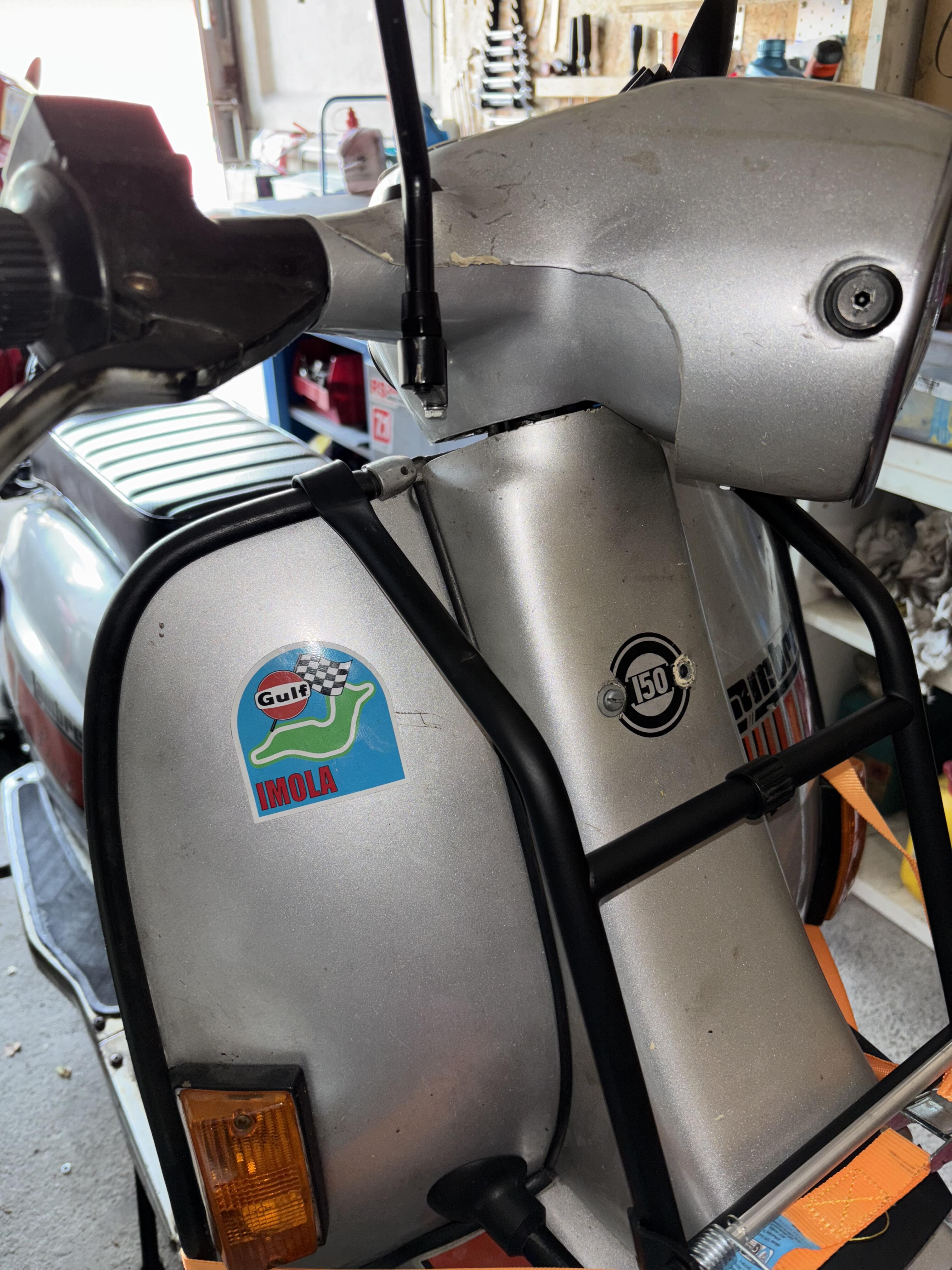

Falls das eine Option wäre - würde mich wohl von dieser hier trennen:
IMG_20250519_162901_572-min.thumb.jpg.dae4708ac9d5fbe8b88b0a579ddc533b.jpgIMG_20250519_162702_188-min.thumb.jpg.c88002d531f61d85e8a4791b5671752e.jpg

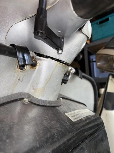

Kommt man da eigentlich ohne schnibbeln in den Lenkkopf? Sieht auf Deinen Bildern so aus.
Was ist das für eine Halterung bzw. wo gab es die? :whistling:
Bzw. andere Frage (da ich an meiner die Kaskade noch nicht ab hatte): Kann man eine Lince wie alle anderen auch auf Teilhydraulik umbauen? Oder ist unter der Kaskade kein Platz für die Halterung und TPH Pumpe?
Ohne irgendeine Öffnung gehts leider nicht - da bräuchte man den DOT 7.2 geprüften Wireless-Hydraulik-Wandler...
Ich hab ein Loch ins Unterteil gebohrt, passenden Gummidingens und dann die Leitung da durch und das Fitting erst danach angeschraubt.
Die Pumpe samt Schaltergehäuse kam damals glaub ich aus England, das war allerdings 2011 - noch bevor Harald sich dem Pumpenthema angenommen hat...
Ob Teilhydraulisch an der Lince geht entzieht sich meiner Kenntnis....
Vor knapp 15 Jahren is mir keine bessere Lösung eingefallen - evtl. würde ich  es heute auch anders lösen, aber wer weiß das schon... :sigh:

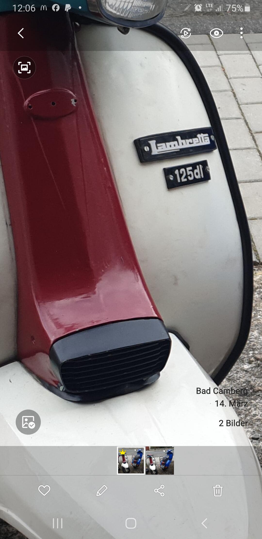

Wenn zu den Derivaten auch Inderinnen zählen, wäre da noch eine DL 125.
Das DL steht tatsächlich so auf dem Beinschild. Dürfte eher selten sein.

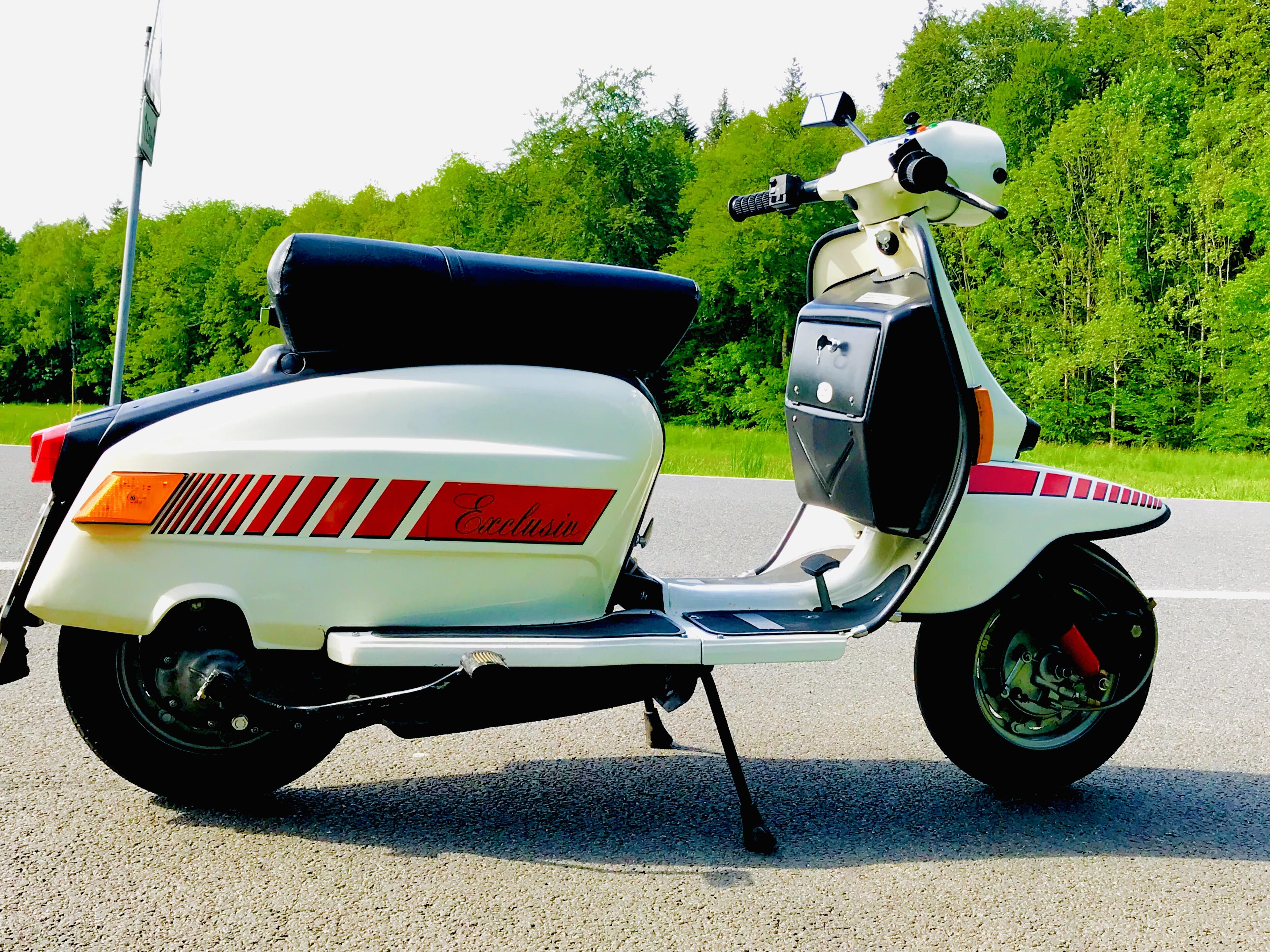

In München auf der Customshow hatten
wir mal eine schöne Reihe Serveta Exclusiv
hingestellt.
Die rechte war meine, ich hatte sie damals
von Tec bekommen…

dl125=CH Exportversion
So ist es. Eine der ersten 10 offiziell nach CH exportierten. Mir war vorher nicht bewusst, dass die Inderinnen auch als DL vermarktet wurden.

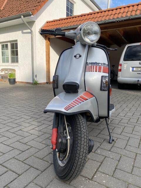

Ich habe mich hieran orientiert:
Ich bin ziemlich zufrieden damit. Der Farbton passt sehr gut, lediglich der Metallicanteil ist anders (feiner). Für mich hat das gepasst, da ich nur das Unterteil vom Lenker lackieren musste und sowieso ein großer Teil durch die GFK-Abdeckung verdeckt ist. Ich habe auf die schnelle ein paar Fotos gemacht, ist aber nicht im vollen Tageslicht sonder in der Garage, auch geblitzt.
Es liegt natürlich auch am Zustand des anderen Lacks. Bei mir wurde zuvor großzügig mit Owatrol gearbeitet.
