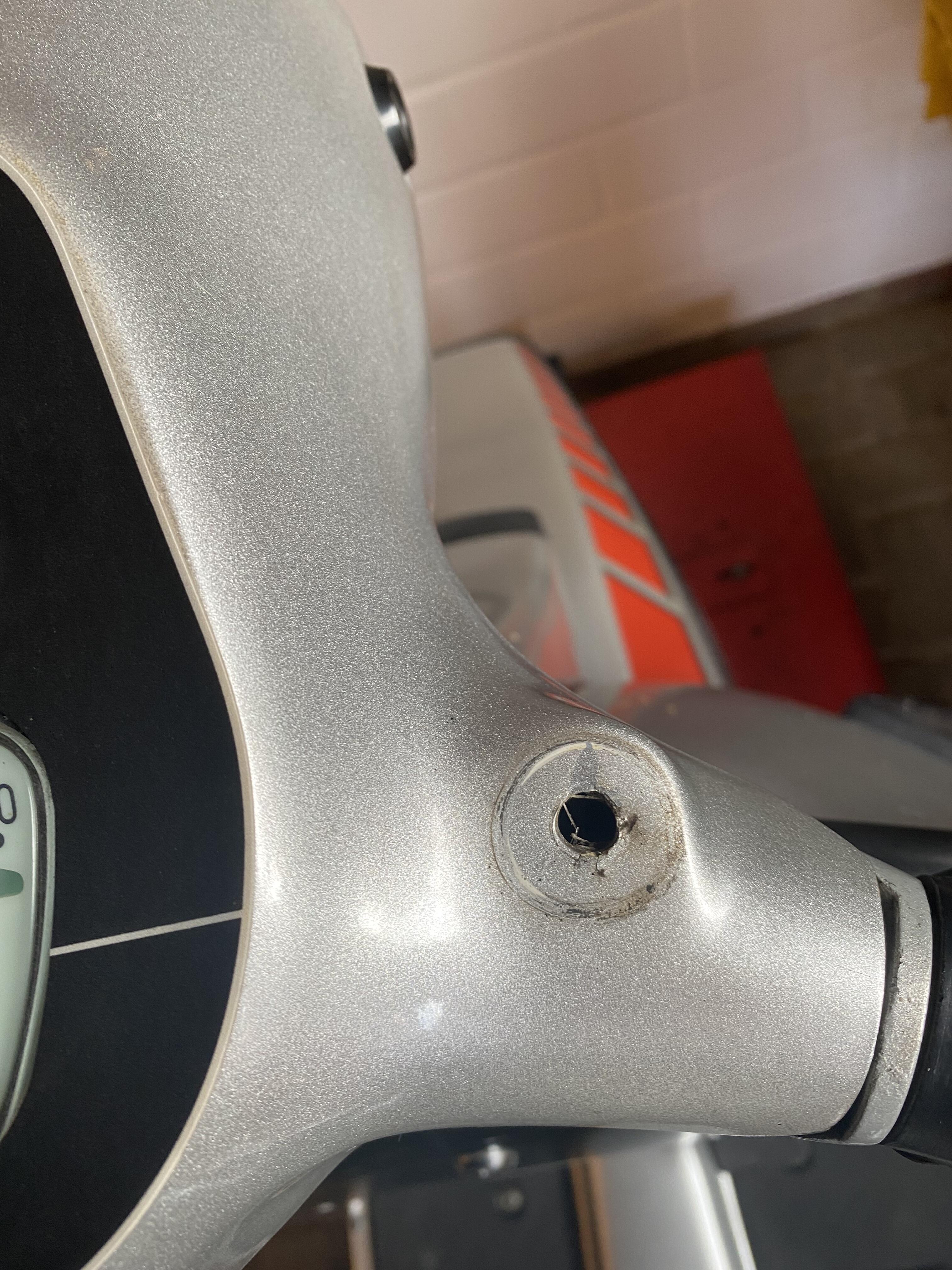

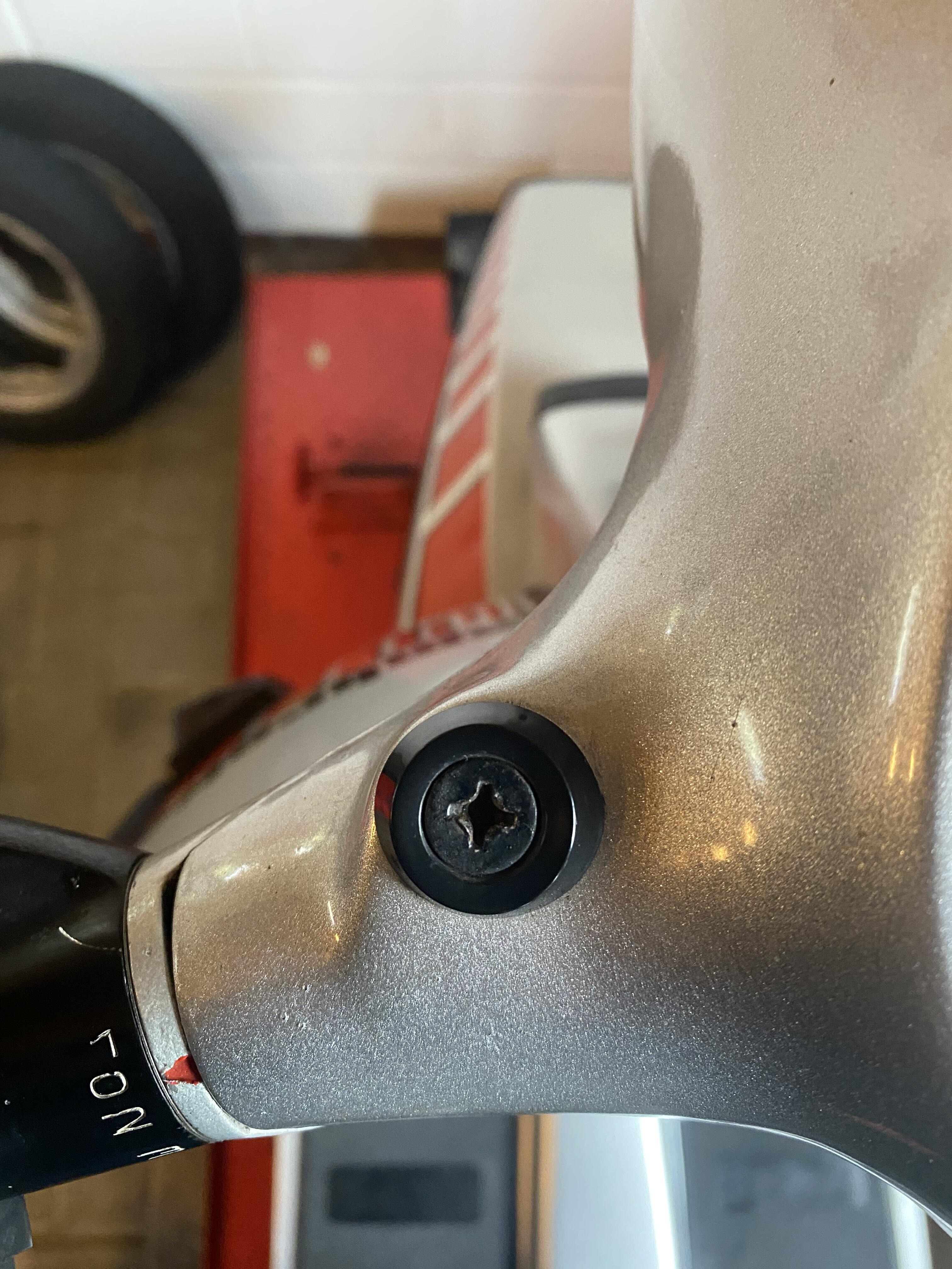

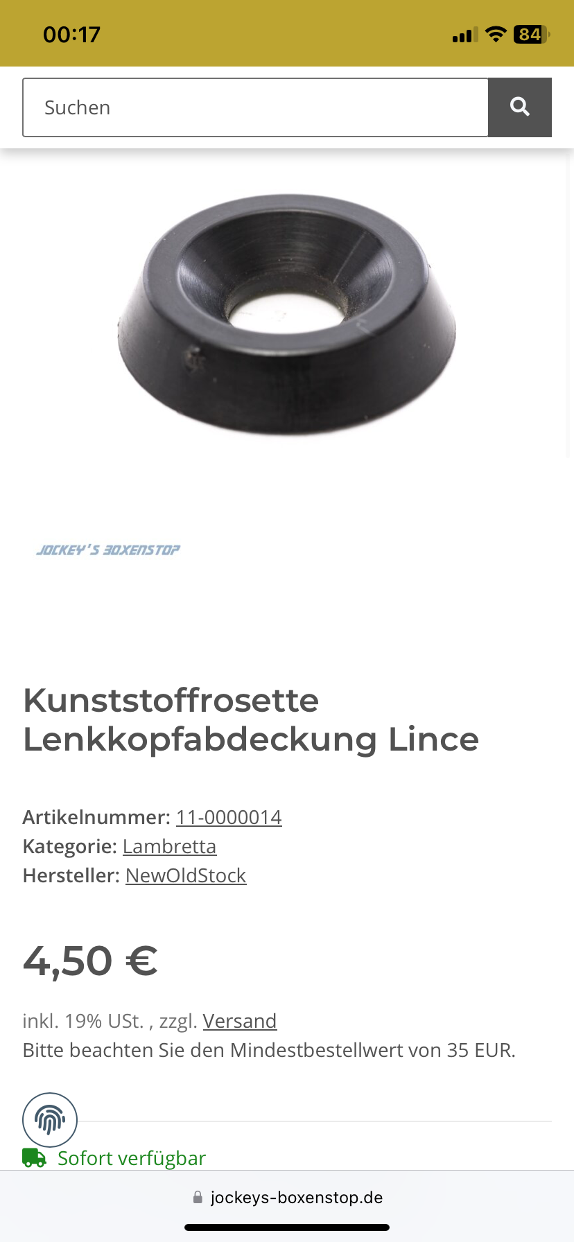

Moin. Gibt’s ne Quelle für genau diese Schraube inkl. Unterlage für den Lenker der Lince?
Meine hat mich so eben verlassen. Oder hilft da nur das Suchen nach einer passenden Alternative in den Tiefen der Schraubenkiste?
Edit schreit, dass Jockey sowas hat. Kunststoffrosette 🤭 heißt das Teil.
Bearbeitet von scooterlenni

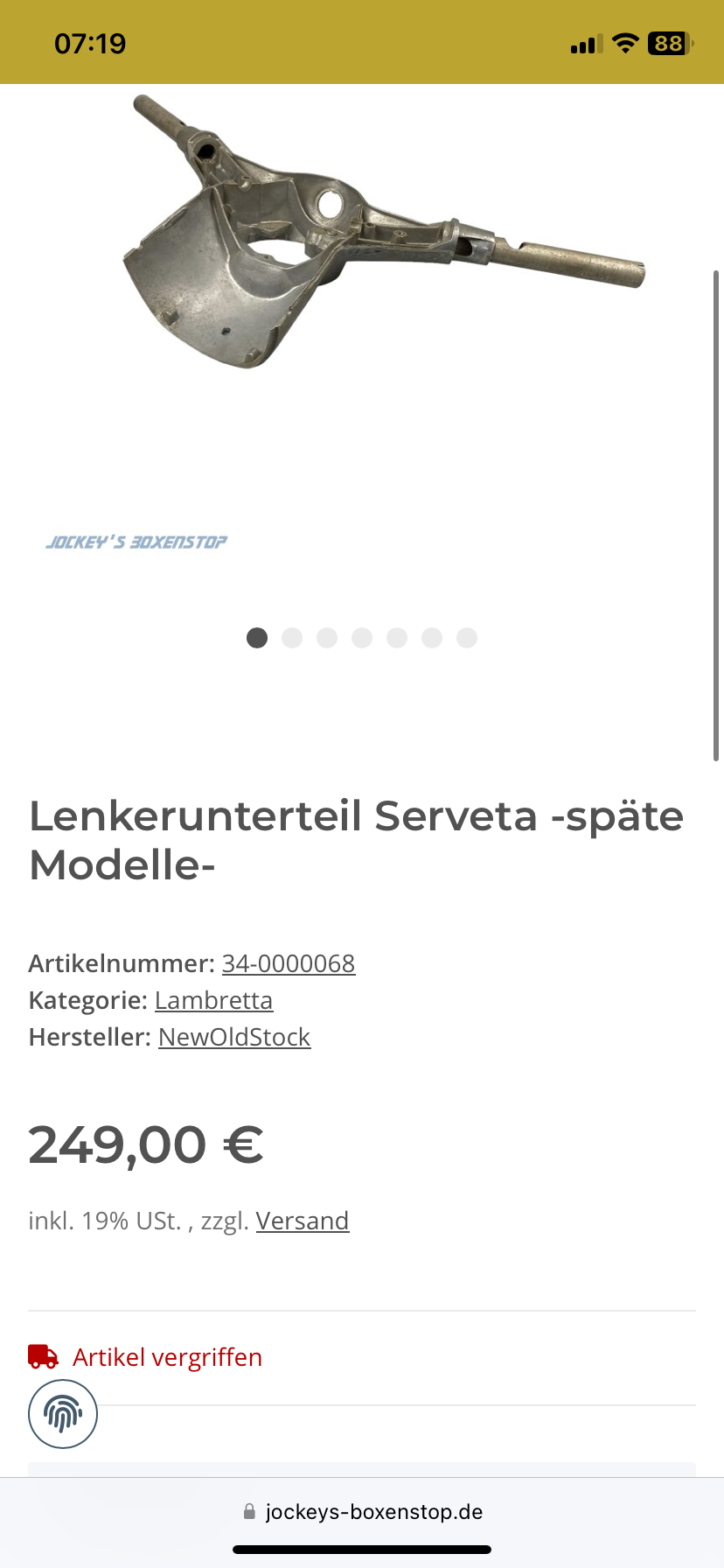

Weiß jemand aus dem Stegreif, welcher Lenker auf der Lince unter der großen Kunststoff Haube verbaut ist?
Der ADAC Mann hat meinen heute ganz klassisch beim Verzurren zerbrochen und ich brauche einen neuen…
Danke für die schnelle Rückmeldung, der Kostenvoranschlag für die Reparatur muss schnellstmöglich zur Regulierung an den ADAC.
Diese ADAC Geschichte gab's hier schon mal. Musst mal die Suche bemühen.
vor 47 Minuten schrieb ace:
Mir geht’s nicht um die Abwicklung des Schadens mit der Versicherung des Pannenhelfers, sondern eher um den Typ des Lenkers für die Suche oder eine Bestellung…
LI 3. Serie?
vor 1 Stunde schrieb ace:
Das war ich und ich habe den letzten Lenker beim Jockey bekommen.
Ach schade. Ich befürchte, da kommt auch nix neues mehr rein.
Weiß denn jemand, ob es zwischen Lince und LI 3. Serie außer dem seitlichen Loch für das Lenkerschloss noch andere Unterschiede gibt? Oder zu LIS (der aktuell sogar noch neu zu bekommen ist)?
LIS ist sechseckig - stört aber evtl. nicht, da sowieso die Maske drüber kommt und der Scheinwerfer weit vor dem Lenker in Maske befestigt ist...
Das Loch vom Lenkerschloss könnte ich mit einem Stopfen zumachen und den Taster für den Digitaltacho draufpappen...
Lince hat noch die 2 Gewinde für die Befestigung der gfk- Haube von oben. Und unten, quasi hinter dem Scheinwerferkegel, ist ein Loch. Ebenfalls für die die Befestigung der Haube.
Das Problem bei anderen Lenkern wird tatsächlich die von oben durchgeschraubte Befestigung für die GFK Abdeckung sein. Falls Du anderweitig nichts finden solltest melde Dich. Ich habe noch ein Unterteil hier liegen,  das ich aber nicht wirklich loswerden möchte. Wäre nur bevor die Reuse deswegen nicht mehr fahren kann.
Auf Anfrage bei zwei spanischen Händlern meinten die sie haben auch nichts mehr rumliegen.
Die nehmen die Repro Lenker und modifizieren sie mit ein paar Bohrungen und Gewinden. Die Qualität der Lenker / Stabilität passt.
Für Lince, Serie 80, Jet.
Dann schaue ich mal, ob ich die Löcher und Gewinde ausmessen und selber in einen normalen LIS Lenker setzen kann.
Ansonsten würde ich gerne auf das Angebot eingehen, dir den Lenker abzuluchsen.
