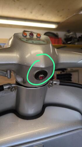

Ich hab hier eine schon etwas umgebaute Serveta, ist das da tatsächlich die Motorlaufkontrolleuchte?
Neutralanzeigeleuchte wäre wahrscheinlich in der GFK-Abdeckung, richtig? Denn der Schalter wäre am Motor...
Ich frage mich langsam wirklich, ob da jemals zwei identische Karren vom Band gelaufen sind.
vor 37 Minuten schrieb athanasius:
Was soll eine Motorlaufkontollleuchte sein?
Die leuchtet wenn der Motor läuft um zu kontrollieren ob der Motor läuft.
Hat mir der Besitzer so erklärt, find's natürlich auch sinnlos.
Die Anzeige in der Zündschlossaussparung Lenker ist original.
Die Ausführung dürfte auch einen seitlichen Chokehebel (US-Exportversion) haben oder ?
Es gab in CH eine Ladung Servetas die ursprünglich für den US-Markt bestimmt waren.
Nein, Standard-Chokehebel. Und die Funktion ist wirklich den Motorlauf anzuzeigen?
Keine Ahnung. Neutralanzeige (Schaltung) oder Fernlicht / Abblendlicht.
Meine hatte auch diese ominöse Leuchte und es ist die Bohrung für die seitliche Choke vorhanden, es ist aber eine Standardchoke drin
vor 2 Stunden schrieb athanasius:
Ist es vielleicht eine Ladekontrolleuchte für die Batterie, wann leuchtet sie überhaupt?
Ich würde mal behaupten
orange links Blinker links
orange rechts Blinker rechts
rot oben Fernlicht
rot unten Neutralanzeige müsste ein weisses Kabel sein, das bis hinten an das Getriebe zum Neutralschalter geht.
Fernlicht war bei mir blau neutral war bei mir grün
so war es zumindest mal bei meiner exclusiv verkabelt
Momentan leuchtet sie gar nicht, deshalb steht sie bei mir.
Oben links/rechts sind Blinker links/rechts. Oben mitte rot ist Fernlichtkontrolle. Genau.
Besitzer sagt Motorlauf wird damit angezeigt, Leerlauf wäre für mich auch stimmiger. Ladekontrolleuchte würde auch noch Sinn machen, Batterie ist aber schon rausgeflogen, eine der vorherigen Umbauten war die Umrüstung auf eine indische elektronische Zündung.
Ich schau mal wo das jetzt wirklich drannhängt und warum nix leuchtet, würde aber gern die sinnvollere Leerlaufanzeige umsetzen.
vor einer Stunde schrieb athanasius:
Für Ladekontrollleuchte müsste der Regler eine extra Leitung haben...
Welcher Regler ist verbaut?

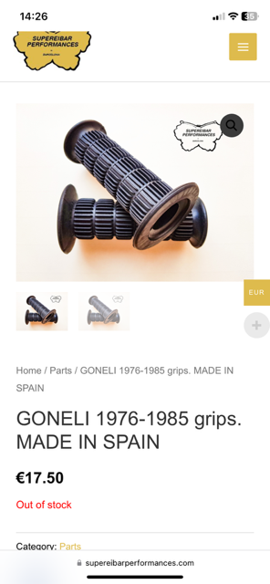

Hat jemand eine Quelle für die Goneli Grips?
supereibarperformmance hat keine mehr.
Ich habe im Kopf, dass die auch bei Motorrädern verwendet wurden?
vor 10 Minuten schrieb dorkisbored:
Klickediklack
Musst aber 2 Pakete kaufen, weil 22mm und 25mm Durchmesser, wie am Moped wohl üblich.
Laut Beschreibung haben die beide 22 mm 🤔
Danke für den Hinweis aber, dann hatte ich das richtig im Kopf, dass sowas auch bei Motorrädern benutzt wurde. 👍
vor 2 Minuten schrieb dorkisbored:
Haben Sie aber nicht, ich hab das Set hier verbaut. Der Verkäufer hat mir das damals extra geschrieben. Kann natürlich sein, das es sich geändert hat.
Ich frage mal an, Danke dir.
22mm Lenker heißt, der Lenker hat 22mm, die Armatur für den Gasgriff kommt da drübergesteckt und hat dann 24/25mm
Das is ja perfekt, dann hat man ein Set für die Lince, ein Set für die Cosa... :sigh:
vor einer Stunde schrieb dorkisbored:
Klickediklack
Ich hab mal einen Satz geordert, denn ich brauche nur einen Griff für die Kupplungsseite. Der Gasgriff ist heil. Müsste dann ja passen. 😂
So, bei dem Moped ist der Schalter für die Leerlaufanzeige, der neutral switch, defekt. Die letzten NOS sind wohl alle verkauft und neu machen interessiert wohl keinen Händler.

Am 4.8.2025 um 18:43 schrieb athanasius:
Laut dem Buch von Jaime Supereibar ist das eine Neutralanzeige.
