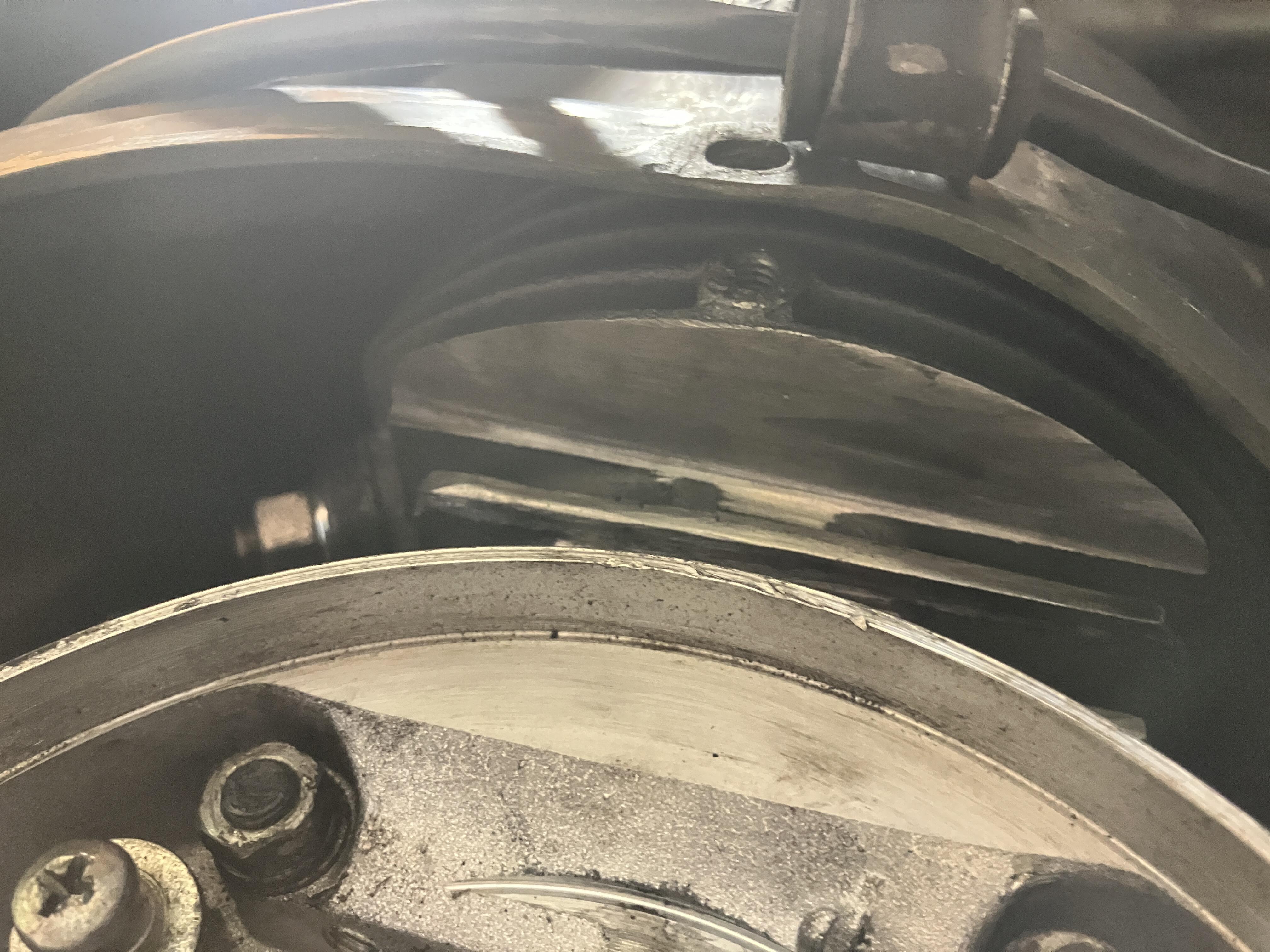

  2. Ich habe eine PK 125 XL 1 mit Elestart (Bj 89) Die unteren 2 Finnen mussten komplett eingekürzt werden (fast bis auf den Aussenbereich des Überströmers), die 3. musste noch etwa 0,5mm bis 1mm dünner gefeilt werden, damit der Zahnkranz vom Lüfterrad nicht schleift. Ohne Dichtung QS 1,19 mm mit schwarzer Dichtung 1,45 mm (Lötzinnmethode) Sonst passte er super. Warum ein 52mm Stehbolzenabstand am Auslass ? Da passt dann der original Krümmer der 125er nicht mehr drauf. Mit welcher Düse fahrt ihr denn so ? Ich habe alles am Motorgehäuse belassen wie es war, Vergaser: SHBC 20L, Auspuff: BGM Big Box Turing PK 125 ZZP: 17° v OT Zündkerze: NGK BR9ES Quetschspalt: 1.45 mm Übersetzung: Original PK 125 XL (ich möchte ja am Berg etwas besser unterwegs sein und nicht in der Endgeschwindigkeit) Ich habe derzeit eine 85er HD drin, scheint mir ein wenig zu fett. Was haben denn die Original Tuning Kits für eine HD im SHB 19 beigelegt ? Ein paar Beispiel Setups und eine Dokumentation mit Richtwerten zu den Anzugsdrehmomenten wären in der Packung sicher recht hilfreich.

  5. Ich würde zuerst mal den Arm weiter raus / nach vorne drehen. mir scheint es, als stehe er zu weit hinten. Und dann den Spiegelkopf drehen.
  6. 2 Dichtungen übereinander, na ja, da bin ich nicht unbedingt ein Freund von. das mit einer PX 125/177 5mm dicken Dichtung habe ich mir auch schon überlegt Diese dann um 0.5mm auf 4.5 mm runter arbeiten, wäre für mich dann der Idealfall. Bin aber noch auf der Suche nach einer Maschine/Metallbauer bei mir im Umkreis, welche das sauber über die ganze Fläche verteilt macht.
  7. Ich habe aufgegeben und wieder einen originalen 125 GG verbaut. Wie ich es gedreht und gewendet habe, ich bin nie auf meine Quetschspalte von 1.2mm gekommen. Folgende Dichtungen und Spacer sind dabei gewesen: dicker Spacer 4.0mm dünner Spacer 1.5mm grüne Dichtung 0.5mm schwarze Dichtung 0.35mm schwarze Dichtung 0.30mm 2x braune Dichtung je 0.15-0.17mm Irgendwie komme ich nicht auf die gewünschte Quetschspalte von 1.2mm Montagereihenfolge immer vom Motor her gesehen (PX 125 MY Lusso Motor (VNX3) BJ 2004, original Kurbelwelle, nichts bearbeitet). Grüne Dichtung / Dicker Spacer / schwarze Dichtung 0.35mm = QS 0.7mm (Lötzinn mit Kreppband quer über den Kolben geklebt und jeweils an beiden Enden gemessen, alle Schrauben auf Drehmoment angezogen.) Grüne Dichtung / Dicker Spacer / 2x schwarze Dichtung 0.35mm + 0.30mm = QS 0.95mm Grüne Dichtung, dicker Spacer / braune Dichtung / dünner Spacer / braune Dichtung = QS >2.2mm Alle Alu Spacer ohne Papierdichtung verbauen, wäre 1.6mm (gemessen) (Ich hätte aber gerne Papierdichtungen zwischen den Spacern und 2 Spacer trocken übereinander ist auch wieder eine Fehlerquelle mehr) Meiner Meinung nach, wäre ein Alu Spacer mit 4.5mm ideal für meinen Motor, dann müsste es mit einer grünen und einer schwarzen Dichtung passen, oder aber 5.0mm und die zwei braunen (ganz dünnen) Dichtungen. Antwort von SIP: das Kit soll auf eine sehr große Spanne an Motoren passen. Deshalb so viele verschiedene Dichtungen. Das Kit lässt sich auch nur mit den Spacern verbauen (die sind aus ja aus Alu). Dann am besten Hylomar oder ähnliche Flächendichtung nehmen. In dem Fall wäre er bei 1,4mm. So einen Fall hatten wir bisher nicht. Wir haben das auf 5 verschiedenen Gehäuseserien getestet und immer war eine zusätzliche Dichtung erforderlich. Ist aber durchaus möglich, dass es ein Gehäuse mit weitern Toleranzen gibt. Wichtig ist natürlich, dass beim Messen der Quetschkante der Kopf komplett verschraubt ist und immer mindestens auf zwei gegenüberliegenden Seiten gleichzeitig gemessen wird. Brauch ich dir nicht erzählen, habe ich aber schon oft gehabt dass jemand die Teile nur gesteckt hat und dann mit dem Messschieber oder so gemessen hat. Vorerst lasse ich es mal so Den Avionic in meinem Regal verbaue ich gerade nicht, ich und die Familie hängen zu sehr am Elestart LG Jürgen
  8. Also ich hatte jetzt jemanden vom SIP an der Strippe, der meinte zusammengefasst: Entgraten (wäre aber nicht unbedingt notwendig) Aufbaureihenfolge einer PX vom Motorgehäuse aus gesehen: grüne Dichtung dicker Spacer (4.0mm) Dichtung je nach QK Zylinder Dichtung Zylinderkopf Zylinderkopf Der dünne Spacer (1.5m) wäre eigentlich für Langhubwellen (+3.0mm) gedacht. Und unter und über den Spacer je eine Dichtung (da hat er extra nochmals zurück gerufen) Mit Ori Auspuff etwas fetter abdüsen als ursprünglich (so 105 beginnen, dann nach unten abdüsen) er meinte, evtl. kommt da mal was schriftliches zum Zylinder nach (ich denke das wird Zeit und gehört egentlich dazu :-)) Habe heute den Motor ausgebaut und den Zylinder gezogen. Werde dann morgen entscheiden entweder Avionic 125 GG oder SIP 125 ALU (beide liegen unverbaut im Regal) Möchte da nicht jemand vom SIP mal Klarheit schaffen und schreiben, wie ihr euch das alles ausgedacht habt ?
