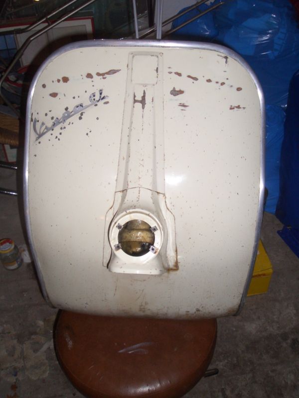

Hab mich nach 1,5 Jahren endlich daran gemacht, meine GL aufzuarbeiten (danke nochmal an crus-t für den Roller!). Obwohl es einige blanke Metallstellen gibt wollte ich unbedingt versuchen, den Originallack zu erhalten.
Inzwischen sind die Hohlräume mit Mike Sanders versiegelt, neue Züge sind drin, nur der Kabelbaum muss noch getauscht werden. Alle Anbauteile (Backen, Kotflügel, Lenker etc.) habe ich mit 3M Schleifpaste bearbeitet, dann noch mit Pelox den Rost entfernt, der sich bis aufs Blech durchgearbeitet hatte. Abschließend noch eine dünne Schicht Owatrol drauf. Scheint ja inzwischen die GSF Standard-Methode zur Konservierung geworden zu sein :-D Es ist noch einiges zu tun, aber dieses Frühjar werde ich sicher fertig.
Hier noch Bilder von der Bearbeitung des Beinschilds gestern mit 3M Schleifpaste. Auf dem ersten Bild ist der Rahmen gründlich gewaschen, auf dem zweiten mit der Paste abgeschliffen. Vielleicht Motivation für diejenigen, die ihren O-Lack auch erhalten möchten. Heute abend gehts dann weiter ...
Sieht schön aus :-D
Ich finde, wenn ich diese Bilder sehe, es lohnt sich immer wieder den
O-Lack aufzubereiten.
Weiter so........
LG B.

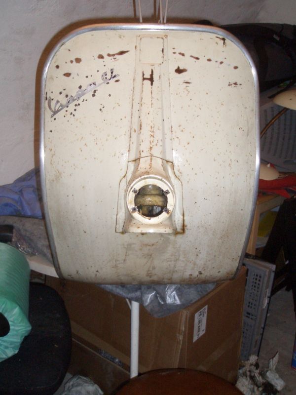

Noch zu retten?
kommt auf den restlichen zustand der reuse an.
retten lässt sich jeder rahmen-ist halt nur eine frage wie hoch der aufwand ist und obs dir das wert ist.
Is ne Rally 180... der restliche rahmen is gut beinander, bis aufs trittblech dass auch gewechselt werden muss.... wenn ich nen Sprint, GT, ts oder sonstwas schrottrahmen fürs blech finden würde wäre es mir den aufwand wert :-D

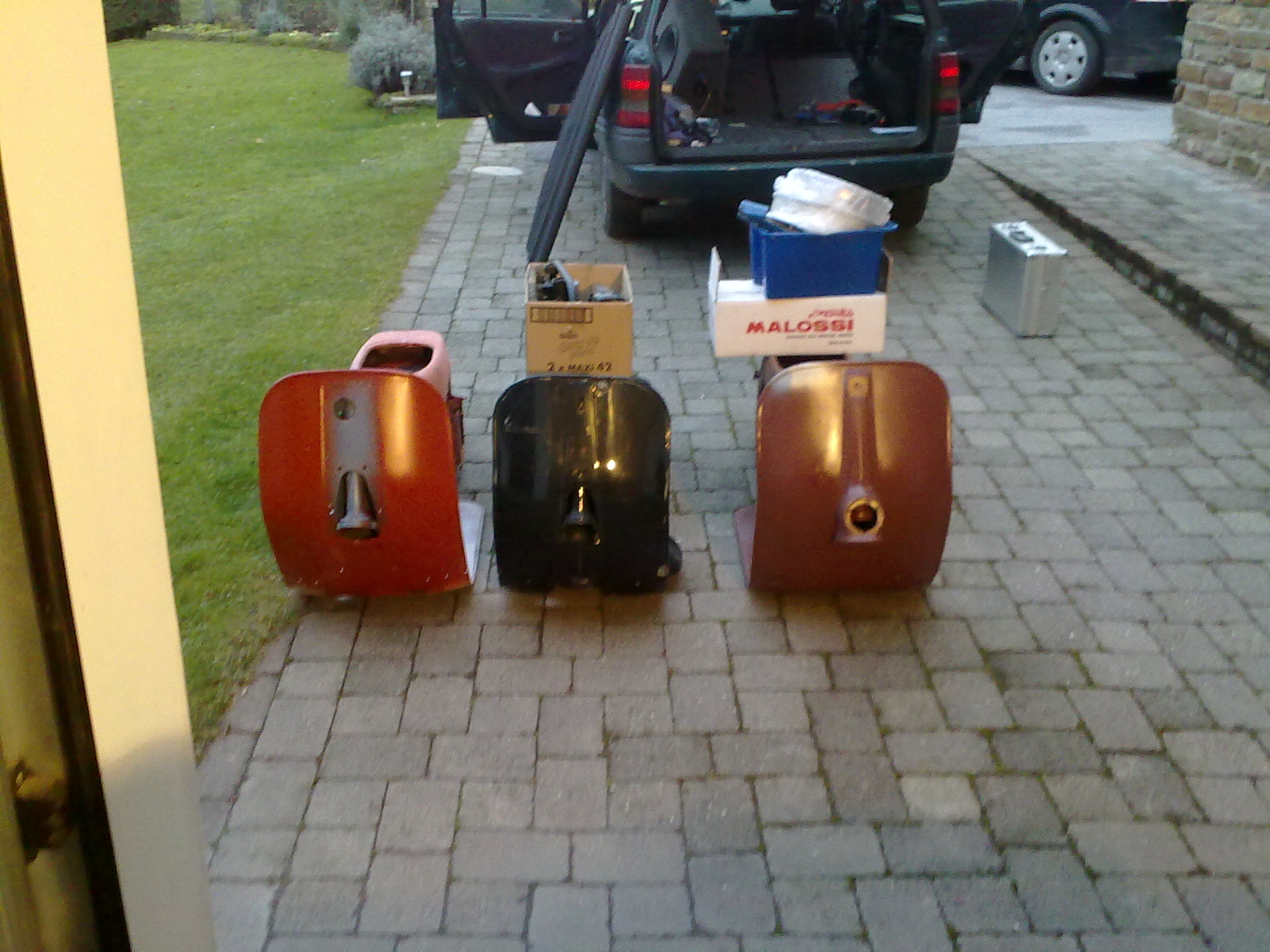

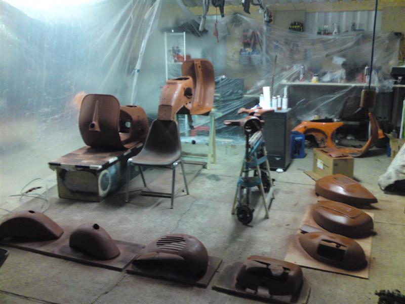

boah ich hab diesen winte rso viele projekte.
1. Meine erst Serien Sprint komplett neu aufbauen, und den olack konservieren.
2. Meine V50 zur Primavera machen, und ebenfalls komplett neu aufbauen
3. Ne Fuffi für nen kumpel komplett neu aufbauen
4. und dann noch diverse projekte bei denen ich pate bin...
die V50 hat schon ein komplett neues Trittbrett bekommen, und die Sprint wurde auch schon geschweisst (spritzwasserbereich, Traversen, Ständeranschlagbereich etc.)
hier mal ein paar pics:
