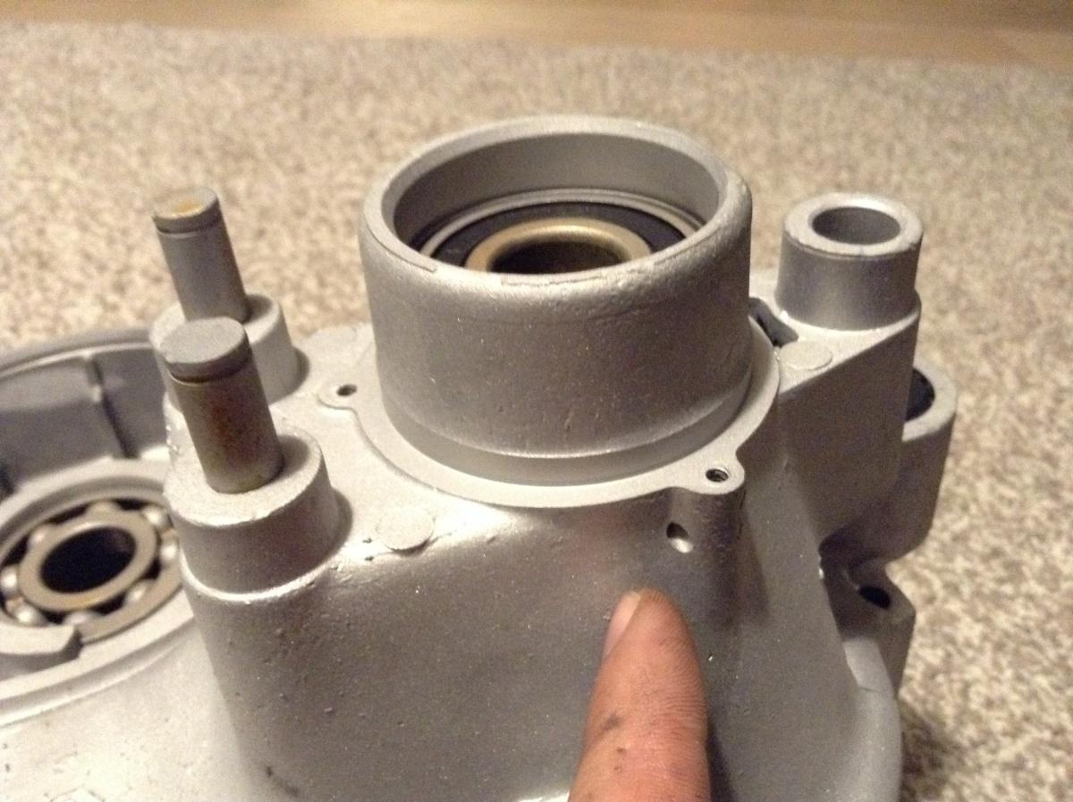

Ich habe auch eine Gehäusefrage. Ist ein lussogehäuse und ich habe ein mir bisher unbekanntes Loch im Guss entdeckt, gehört das so? Ist das ein belüftungsloch für das Lager? Loch geht durch und der Kanal endet hinter dem innenliegenden Siri, also Öl könnte keins raus. Aber was und wozu oder wurde das Loch nachträglich gesetzt? Ist das ein Fall für kaltmetall?
Dank euch und Grüßepost-9399-0-04308100-1445623429_thumb.jp
Falls der Siri kaputt geht, läuft das Öl nicht in die Bremstrommel (könnte bös enden), sondern auf den Boden.
Eye, das kenne ich von der Sprint...
.d.h. Ist ein ölablass-sicherheits-Loch und gehört hin..... Danke!
