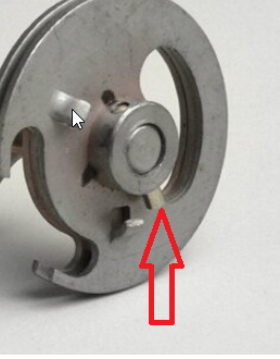

Was geht denn da auf? 1 oder 2, oder beides?
so wie ich verstanden hab 1
ich mach morgen mal den block auf und schau nach
vor 21 Minuten schrieb Flowson:
Echt? Aber da sind doch die Zahnräder davor, oder kommt man da wirklich durch? Ich habs gerade nicht vor Augen, aber das schau ich mir in der Werkstatt auf jeden Fall an :cheers:
Ich hatte meinen Post wieder gelöscht, weil ich niemanden verwirren wollte :laugh: hast den jetzt für die Nachwelt festgehalten ;-)
Also scheint 1 zu sein:
Sieht man bei Erichs Post...der alte Fuchs!

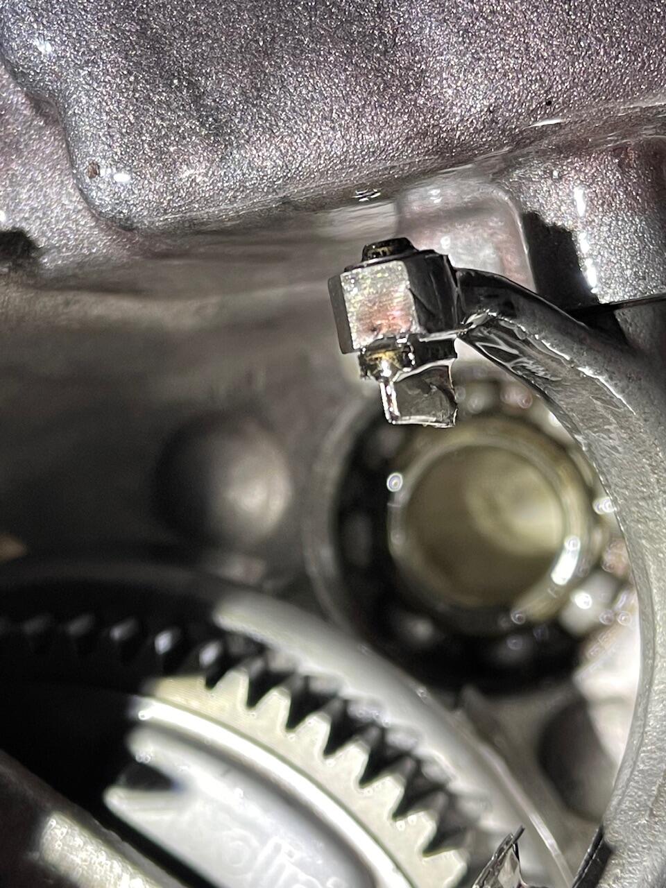

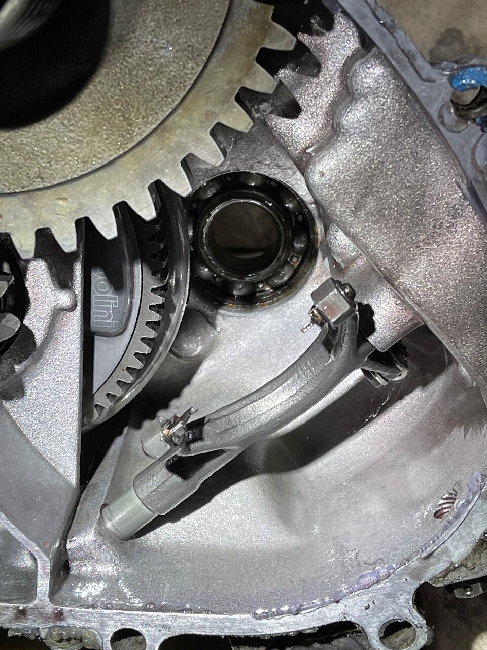

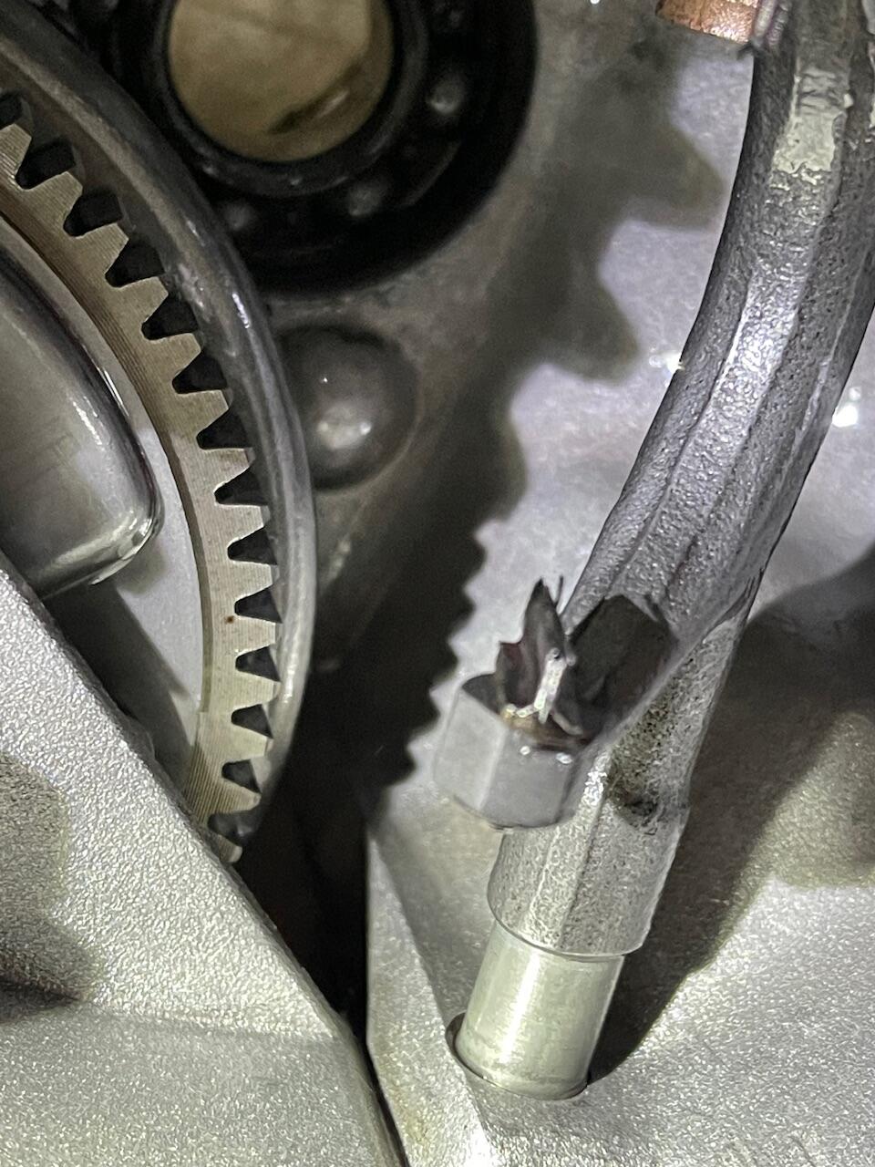

Gut das ich den Block aufgemacht hat, das erklärt einiges. Der Schaltteller hat sich munter mitgedreht so wie von Erich beschrieben. Wundert mich, wie lange das noch gut gegangen ist.
Jetzt kommt das FRT Kit rein und dann ist hoffentlich ruhe.

vor 13 Stunden schrieb Flowson:
Glaubt man gar nicht, dies hier lies sich auch noch wunderbar schalten:
