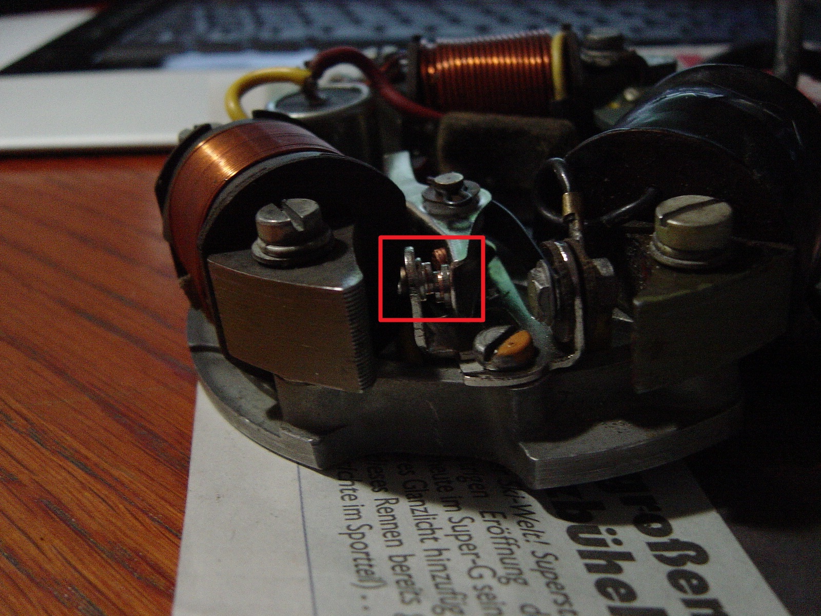

Ich habe bei meiner Zündung den Unterbrecher getauscht. Nun kommen die Kontakte nicht komplett übereinander.
Ich habe das ganze schon einige male zerlegt und wieder zusammengebaut, sehe aber kein Verbesserungspotential.
Mache ich etwas falsch oder sind das die Toleranzen und das passt so?
