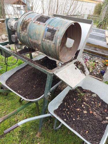

    Alle Jahre wieder 😂 " Der Gerät " , upcicling alles aus Schrott. 60 Liter Ölfass, Hasengitter, Motor aus einem Teigrührwerk, paar Rollen, paar Rohre, Schweißapparat und eine Idee.
