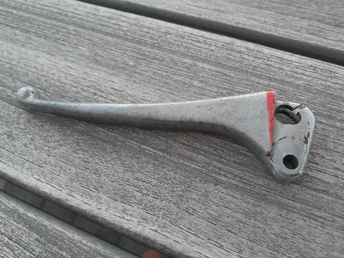

Welcher Hebel , oben am Lenker? Da gibt es erhebliche Unterschiede, wie viel die dann Ausrückweg haben. Den kann man aber mit einer Flex und Feile schnell mal größer machen
vor 6 Minuten hat egig folgendes von sich gegeben:
Hebel ist ein ZAP verbaut - da hat man ja schon Anpassungsmöglichkeiten.

Kenne ich so eigentlich nicht nach 50-100 Fabbri Kupplungen die ich verbaut hab, zu 90% fehlt einfach der Weg am Kupplungshebel wenn man Probleme mit trennen hat
