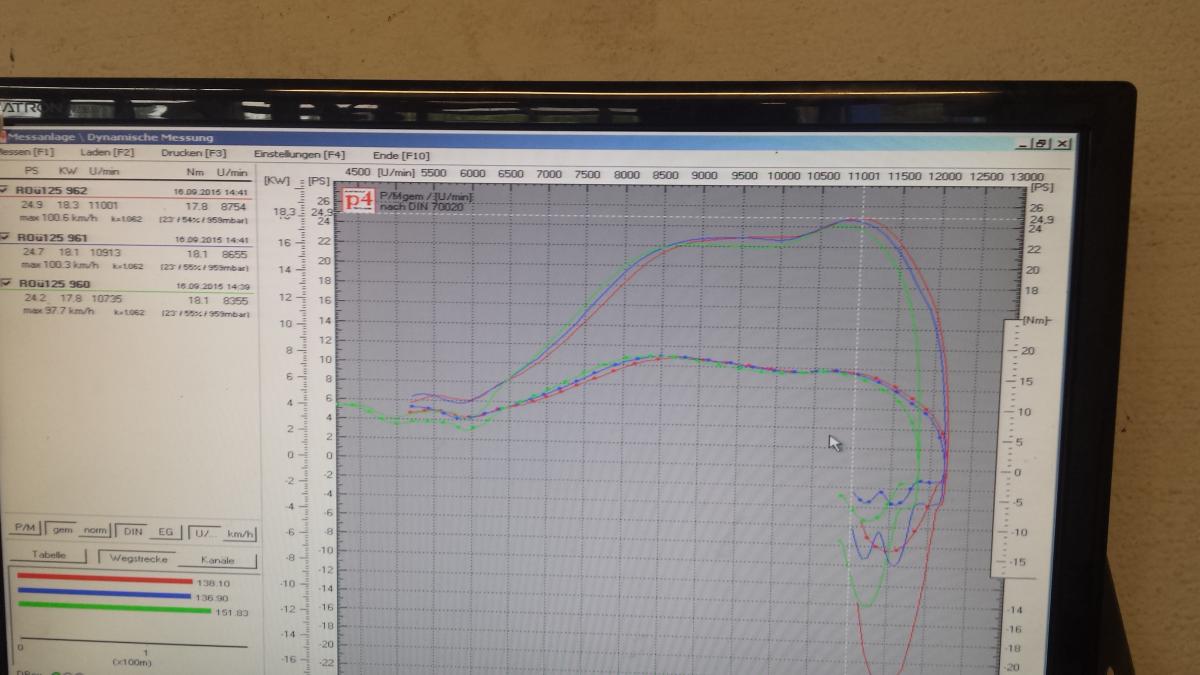

So ich hab es gestern bei der SFR Prüfstandgaudi auch mal auf den Prüfstand geschafft mit meinen Evo2!
Evo2 gedreht gesteckt nur die Üs am Motor angepasst
SZ  126/186 QK 1,1
51/97 Mazzu Race Drehschieberwelle
VMC Membranblock mit 30er Ansauger
30er PHBL Vergaser
Vespatronic ohne Lüfterrad
Falc 014 Reverse
Vergaser und Zündung wurden nur mal grob eingestellt, aber ich denke es passt so ganz gut!
Bearbeitet von Mampfi28
Boah. Geiles Plateau! Das fährt sich sicher geil!
Am 16.9.2015 um 19:52 schrieb heizer:
nahezu analoger Kurvenverlauf von vor 3,5 Jahren. nur das der 180 grad 014er etwas drauflegt in Leistung und Drehzahl. :thumbsup:
