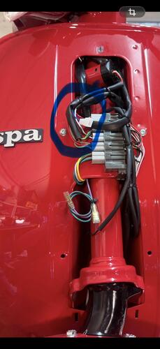

ich habe ein Problem mit meinen Blinkern.
Es handelt sich um eine PX200E mit Batterie. Sollten bei dieser nicht bei eingeschaltener Zündung alle Blinker funktionieren?
Im Bild sieht man den Blinkerschalter; irgendwie verstehe ich die kleinen Verbindungskabel nicht. Warum sind die so? Gehören die da überhaupt hin?
Habe den E-Starter sowie das Starterrelais u das Schutzrelais entfernt da ich dies nicht benötige. Kann es damit was zu tun haben?
Wie kann ich das Blinkerrelais mal verkabeln mit aussenliegenden Kabeln um zu sehen ob es überhaupt funktioniert? Habe die grüne Piaggio 3-Pol Version.
Danke u Greets

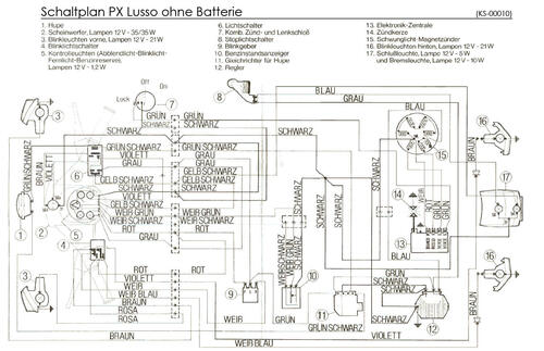

Moin Moin Gemeinde,
Hab mir eine pinasco flytech gekauft und einen 12v Kabelbaum eingebaut in meine Vnb1t (Karre läuft )
Bremslichtschalter getauscht
Soooo jetzt zum Problem:
Mein Licht vorn flackert wie eine Discokugel
Kann es sein dass ich ein Kabel vertauscht habe ??? IMG_6434.thumb.JPG.e7815a0cf8c9e989f3231
Die Beschreibung laut Plan ist nicht Farben gleich [emoji37]
IMG_6436.thumb.JPG.57085056197802f3751ec
Gruß Martin
Gesendet von iPhone mit Tapatalk
Hab gelb und weiss/rot vertauscht hab ich grad entdeckt
