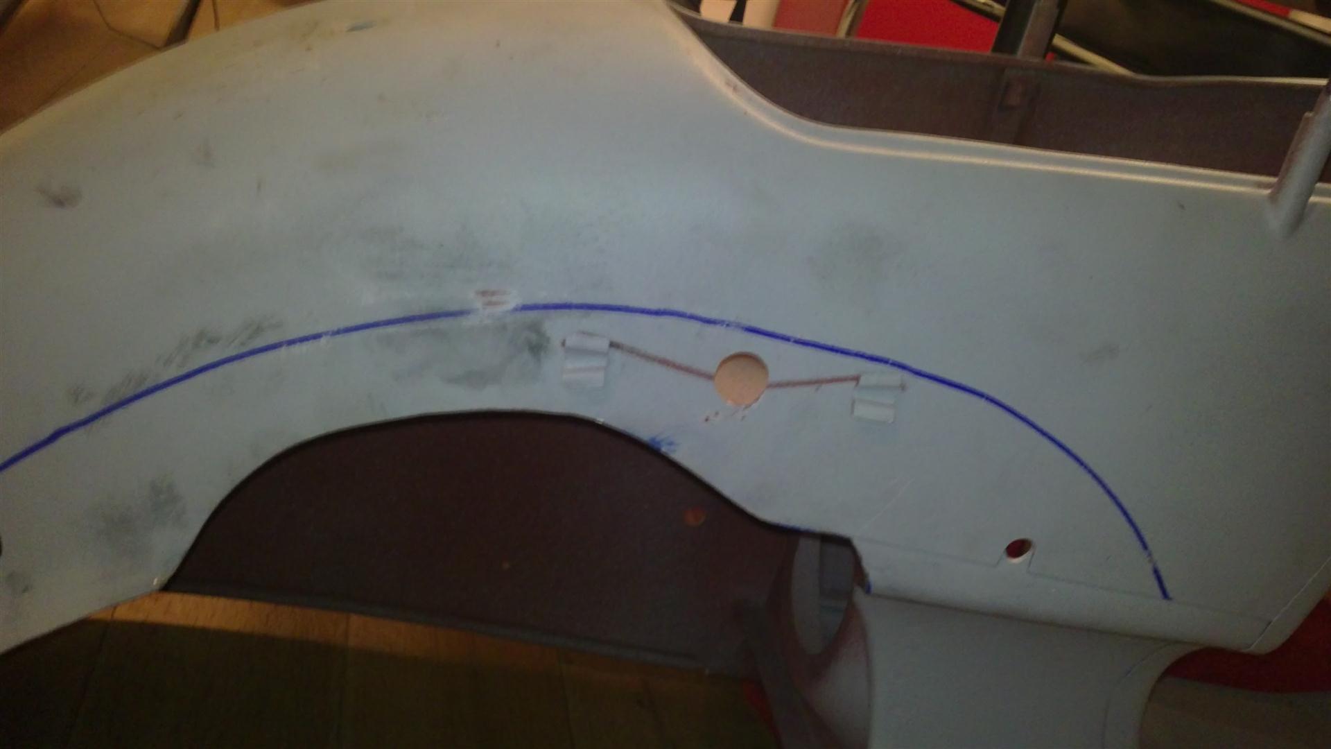

eigentlich wollte ich den Rahmen als Heilig erklären und unberührt lassen
habe mich dann aber doch dazu entschlossen den Tank einzuschweissen
post-44510-0-79902000-1354966192_thumb.j
post-44510-0-95061200-1354966260_thumb.j
post-44510-0-46974800-1354966372_thumb.j
Perché? Hat das irgendwelche Vorteile?
Bin gespannt, und werde es hier mal mitlesen.
Das mit dem Einschweißen finde ich optisch nicht schlecht... aber zum Schwingsattel passt das Konzept nicht und mit Sitzbank sieht man davon auch nix mehr.
Was kommt drauf und wie machst es fest ?

den Tank hab ich eingeschweisst weil ich halt find das es mehr nach "einem Guss" aussieht.
ich werde eine Sitzbank nehmen beim Sattel gefällt mir zwar die Ansicht von hinten viel besser aber
die Sitzposition ist soweit vorne blöd find ich - macht man den Sattel nach hinten siehts vorne nicht so
prickelnd aus . Die Corsa Sitzbank gefällt mir ganz gut aber steht vorne über und man würde die Tankkante sehn
hab da mal ein Bild geklaut
post-44510-0-30277700-1354990961_thumb.j
also bau ich mir eine selber
post-44510-0-65031800-1354991010_thumb.j
die Schrauben für die Stossdämpferaufnahme sind hinter dem Tank - auch eingeschweisst
genau wie Schrauben für Ständer. für den Vergaser und Zylinder musste ich sonst nix ändern passt alles so
nur am Kopf 2 Rippen eingeschnitten Vergaser passt mit Ansaugrohr.

aber auch nur knapp über 1000 km mit gefahren - dann muss ich mal so anderen Schaum besorgen.
ja das mit dem Tank sieht man jetzt so nicht mehr nur vorn in den Ecken hätte er rausgelugt, mir hätte eigentlich auch ein Sattel
dafür besser gefallen, hab auch nen Schwingsattel hier liegen aber hab da keine Optisch und von der Sitzposition her ansprechende Lösung gefunden der wäre auch extrem hoch - vielleicht würd son schlanker tiefer Harley Sattel gehn aber das Schau ich mal später dann könnt ich mit Bank und Sattel wechseln
@ the -cursed
zum Sitzbankthema...
ich hab das auch mit spanischen Sportmodellen gemacht, das soll der Tank einfach besser rauskommen
und der fette Arsch.
bei der einen habe ich nen ACMA Sattel beschnitten, bei der anderen nen VBB Sattel drauf, find beides gut
Sitzposition ist bei beiden gut ....
Bolzen könntest für den VM Sattel auch noch Schweissen !
Also ich hatte den selben Gedanken wie der Jan, deine ganze Arbeit mit dem Tank und
dem Zigarrenarsch geht mit der Sitzbank verloren..
Grüße BErnd
PS, dir fehlt halt leider die Sicke zum Glück :-D:-D
