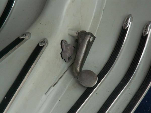

heute hab ich noch das Rücklicht dran gemacht
und den Bremslichtschalter

Die Position vom Bremslichtschalter ist ja ungewöhnlich - geht mit dem Wideframebremspedal vmtl. nicht anders ? Wenns funtktioniert ne denkbare Alternative :thumbsup:
Sonst wäre es möglich gewesen, einen Bremslichtschalter zu verwenden der am Bremszug hinten eingehängt wird, geht aber vmtl. mit dem Motor nicht - war so Zubehör / upgrade in den 50ern.
Der Reifen sollte auch aufgepumpt montierbar sein ..
Schicke Arbeit, gefällt.
Grüsse
Gerhard
Hey Gerhard
wieso ist denn die Position ungewöhnlich ? ist das nicht der normale Breslichtschlter einer GS?
hab ja alles zusammen gesucht - gekauft aber dachte das müsste Replica vom original sein
die Löcher waren ja so original an der Postion von daher sollte er da hin gehören
die Position vom Bremslichtschalter sitzt eigentlich vor dem Bremspedal, und nicht dahinter...
und an meiner Vb1t ist ein ganz normales Bremspedal verbaut...da fehlt nur der "Pinöpel" der eigentlich auf den Bremslichtschalter drückt....
weil die hat ja kein Bremslicht....
Hey Gerhard
Der Schalter sitzt normalerweise links unter der Bremspedalaufnahme - für largeframes.
Für wideframes gab es sowas noch nicht - da gabs wie geschrieben Schalter die mit dem Bremszug hinten betätigt werden - egal.
So zwischendurch : hast Du echt schon Bilder von einer GS gesehn, die einen Bremslichtschalter an dieser Position hatte ? Dann bitte zeigen.
Was noch möglich wäre, dass Dein Modell mal in der Schweiz zuhause war, da gab es eine sog. "Integralbremse - beim Betätigen der Vordbremse / Hinterbremse wird auch das Gegenstück betätigt und somit Bremslicht ausgelöst - Ist aber nur eine Vermutung ...
Oder es ist einfach ein individueller Umbau ( wie es unendlich viele gibt ) Ich habe mittlerweile so Vieles gesehen ... ich schliesse nix mehr aus :-)
Grüsse
Gerhard
edith schickt noch ein Bild aus meinem VNB Topic nach, so siehts bei largeframes aus :
http://www.germanscooterforum.de/uploads/monthly_02_2010/post-9390-1265144167,35_thumb.jpg
Bearbeitet von hartger
alles ok jungs, das ist schon die originale position des bremslichtschalters bei der GS.
schön wird sie, weiter so!
das ja interessant mit dem Schalter
die Vespa ist ne 61 gs3 hatte nur einen Vorbesitzer aus Idstein und wurd 68
stillgelegt, bis sie dann im letzten Jahr in Teilen hier verkauft wurde.
Ich hatte halt nach GS bremslichtschaltern im Netz gesucht und das war der erste Treffer
dachte sieht passend aus und die Bohrungen im Rahmen passen auch genau so das ich davon
ausging das es der richtige ist. Na Hauptsache funzt
@ Gerhard
hier die GS3 hat den Lichtschalter auch so
http://www.vesparoll.../vespa_gs3_.jpg
immerhin versteh ich jetzt warum ich meinen Schalter noch umbauen musste
damit er schließt wenn der Nupsi rauskommt und nicht so wie er vorher war
wenn er reingedrückt wird. Öffner Schließer Party
Danke für die Aufklärung, hab ich jetzt zum erstenmal gesehen - man lernt wirklich nie aus :-)
Grüsse
Gerhard
soo ganz unbegründet waren die anmerkungen der kollegen zur position des schalters nicht.
hier mal jeweils ein foto von meiner vs2 (bj.56) mit bremslichtschalter unterm motor und von meiner alltags-gs (vs5)
post-3080-0-02124100-1359634405_thumb.jp
nein, eh nicht. wie der gerhard das ja richtig gesagt hat war er bei den älteren modellen unter dem motor.
aber bei den neueren (ich sag mal ab BJ. 58) kenn ich bei der GS nur vor dem pedal ...
Bearbeitet von digs
