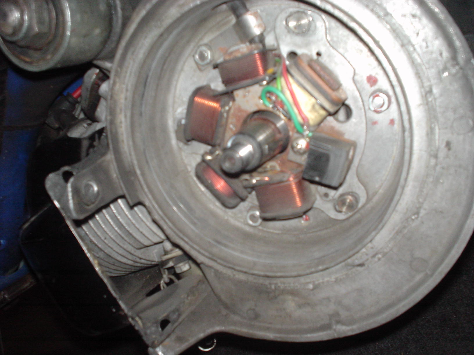

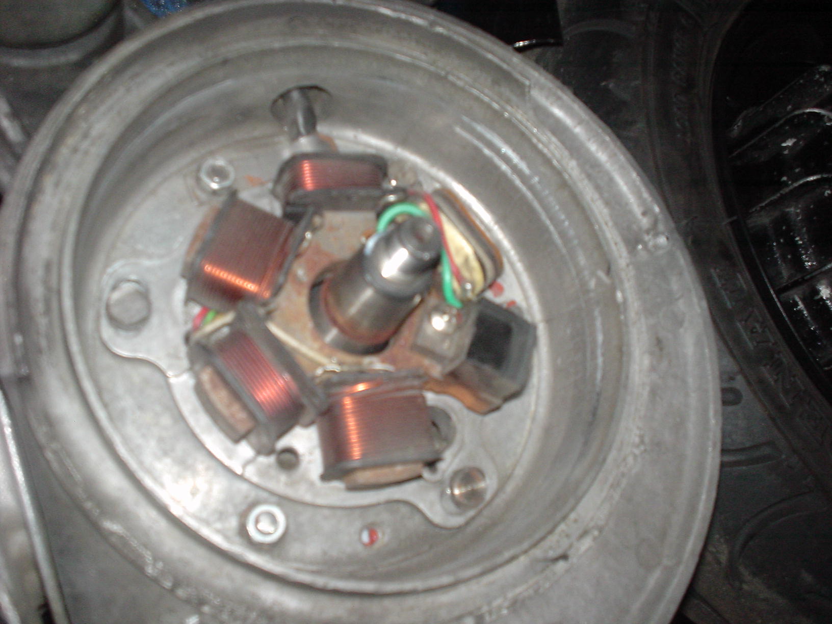

..mein AF Lüra klemmt im Gehäuse ringsrum.... :-D
Flachere Schraubenköpfe für die ZGP verwenden. Dann sollte das wohl freigehen. :-D

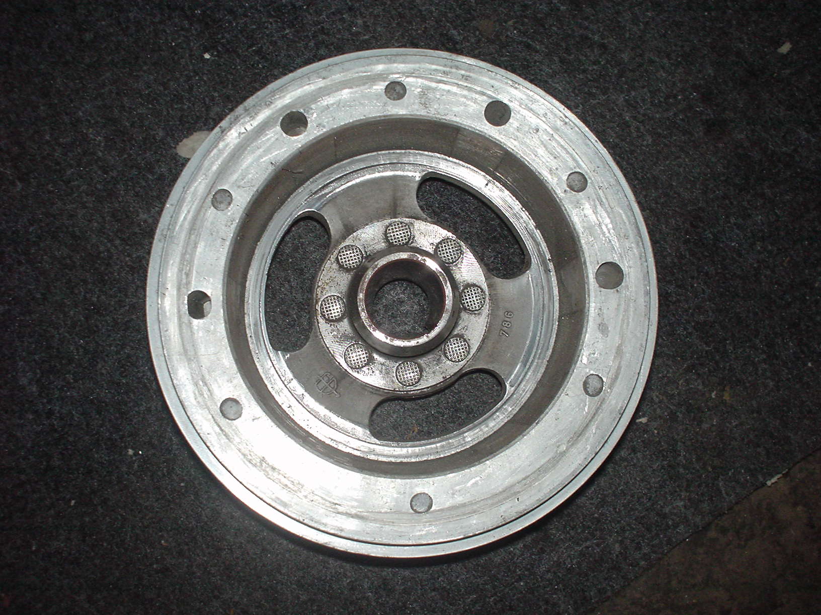

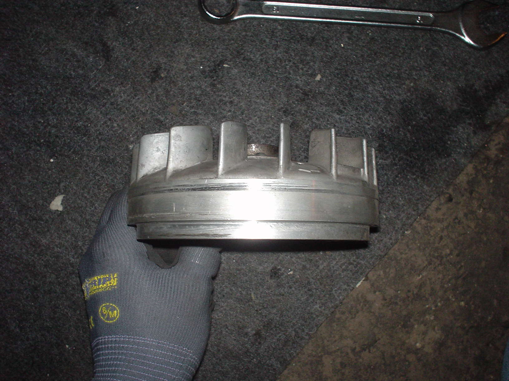

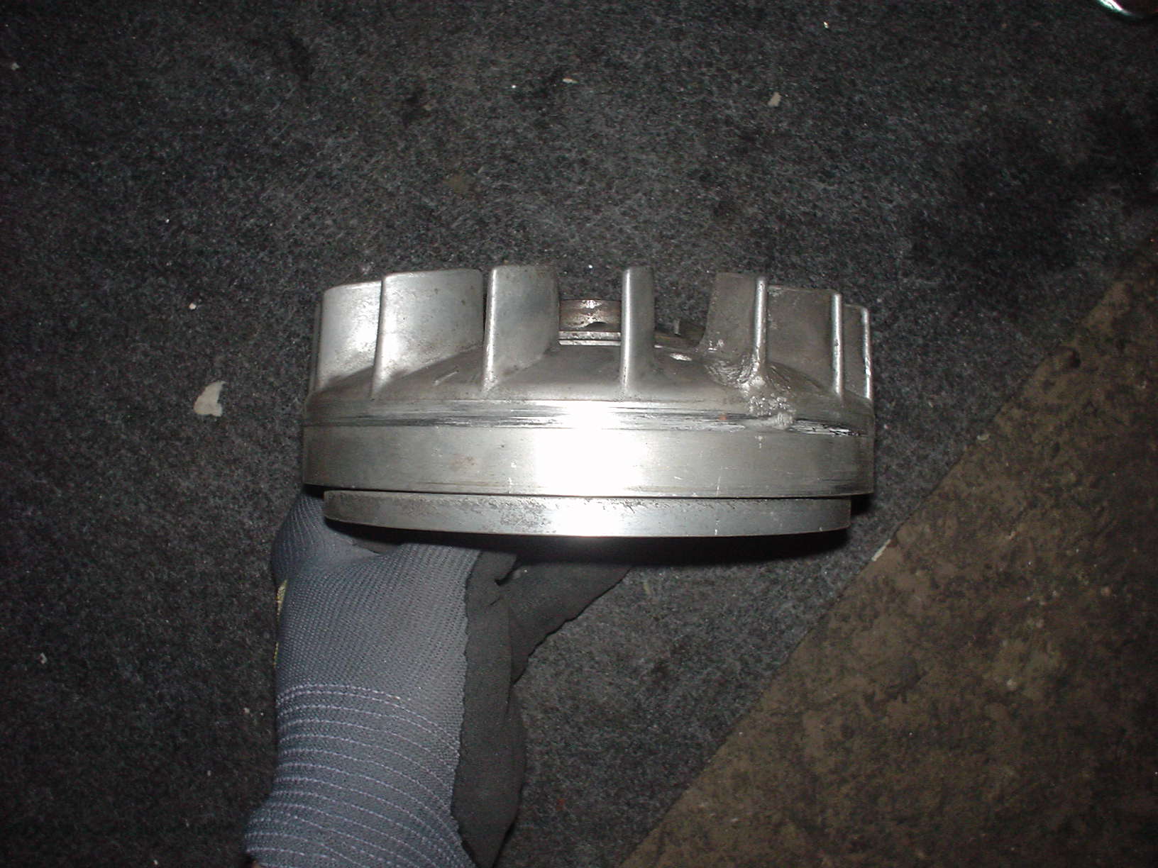

...yoar...es schleift etwas auf dem Pickup ...von oben...das is nich das Problem.... Schleifspuren aussen auf dem Lüra und demzufolge auch im Maghousing ringsrum)...das Lüra läßt sich auch nicht mehr drehen...setzt sich nach ner halben Umrehung fest (im Maghousing)...dachte erst verdrehte Welle, aber Schleifspuren ringsrum? :-D ....Bilder folgen....
